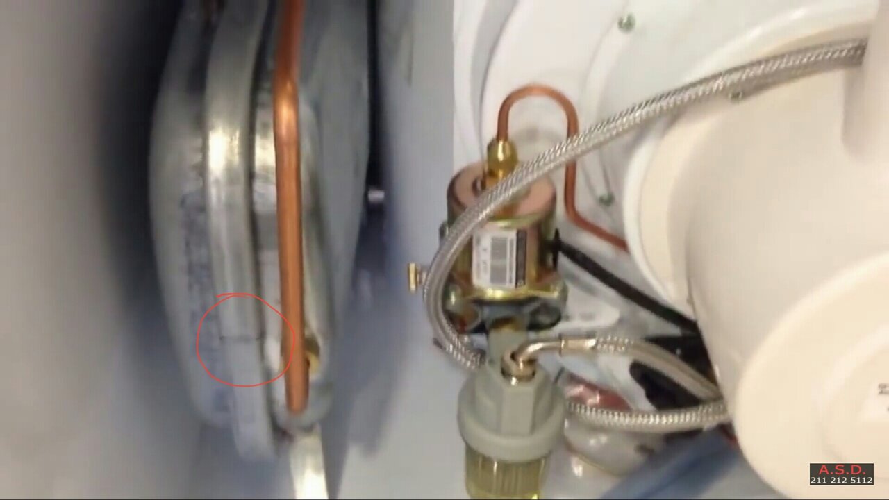

vasilissouvlaki Δημοσ. 2 Απριλίου 2019 Δημοσ. 2 Απριλίου 2019 Έχω ένα λέβητα πετρελαίου saturn και έχει μια διαρροή ξέρετε τι κάνει το δοχείο αυτό και αν φτιάχνει; https://youtu.be/sGjdV_aaCZ8
john_petrucci7 Δημοσ. 3 Απριλίου 2019 Δημοσ. 3 Απριλίου 2019 (επεξεργασμένο) Δοχειο διαστολης ειναι. Ανταλλακτικο μονο. Ωραιο μηχανημα και φτηνα ανταλλακτικα (σχετικα). Επεξ/σία 3 Απριλίου 2019 από john_petrucci7 ...
kage Δημοσ. 3 Απριλίου 2019 Δημοσ. 3 Απριλίου 2019 Μαλλον θα σου προτεινουν εναν εξωτερικο μεγαλυτερο σε χωρητικοτητα...
acomaedo Δημοσ. 3 Απριλίου 2019 Δημοσ. 3 Απριλίου 2019 Καλύτερα να το αντικαταστήσεις με ίδιο παρά εξωτερικό.
hp8 Δημοσ. 3 Απριλίου 2019 Δημοσ. 3 Απριλίου 2019 στα 70 το βλεπω https://www.o-m.gr/el-gr/mod/product/manufacturer/info&manufacturer_id=30&sort=pd.name&order=DESC&limit=50&page=2 1
kage Δημοσ. 4 Απριλίου 2019 Δημοσ. 4 Απριλίου 2019 (επεξεργασμένο) Τοτε οντως να το αντικαταστησεις με μεγαλυτερο κ ποιοτικοτερο π.χ. reflex ρωτα αυτον που θα σου αλλαξει το δοχειο τις αποριες σου...π.χ. αν θα ειναι καλυτερη λυση να βαλεις μεγαλυτερο δοχειο εξωτερικα στα χ τετραγωνικα που εχεις ,να κανεις και καμμια εξαερωση ,πιεση δικτυου κτλ..😛 κανα μπαρομετρο εχει να δειχνει πιεση νερου στο δικτυο ?μηπως στο αυτοματατο πληρωσεως νερου?ποσα χρονια το χεις?μπαλκονι?αν οχι ποσους οροφους διαφορα κτλ Επεξ/σία 4 Απριλίου 2019 από kage
troi.g Δημοσ. 4 Απριλίου 2019 Δημοσ. 4 Απριλίου 2019 Μην ψαχτεις να αντικαταστήσεις το ίδιο , βάλε ένα μεγαλύτερο εξωτερικό.
