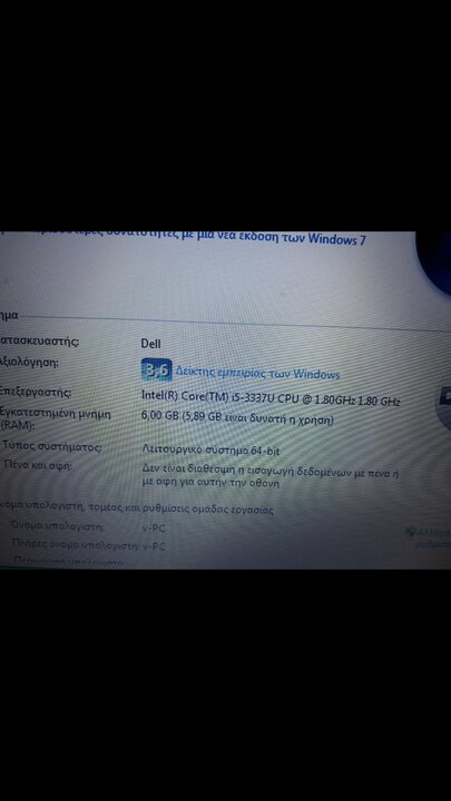

mpouliaritis Δημοσ. 31 Μαρτίου 2019 Δημοσ. 31 Μαρτίου 2019 Καλησπέρα, έχω ένα Dell inspiron 15 3521 i5 και στον δείκτη εμπειρίας windows στον επεξεργαστή μου βγάζει 3,6 ,σε όλα τα υπόλοιπα πάνω από 6.μάλλον κάτι δεν πάει καλά. Βάζω φώτο. Windows 7 professional 64 bit.
asmilon Δημοσ. 31 Μαρτίου 2019 Δημοσ. 31 Μαρτίου 2019 Το υποσυστημα με την χαμηλοτερη επιδοση οριζει τον δεικτη εμπειριας στα Widnows Vista & 7 (μετα απλα το καταργησανε) και οχι ο μεσος σου ορος. Σε εσενα λογικα η καρτα γραφικων σκοραρει τοσο, οποτε ειναι λογικο να βλεπεις αυτο το νουμερο.
mpouliaritis Δημοσ. 1 Απριλίου 2019 Μέλος Δημοσ. 1 Απριλίου 2019 Ευχαριστώ πολύ για την άμεση απάντηση- βοήθεια. Πάντως η κάρτα βγάζει 6,5 . Ο Επεξεργαστής βγάζει 3,6 και μου φαίνεται παράλογο για i5 .Αυτή είναι η απορία μου. Μπορεί να μην λειτουργεί σωστά η CPU ?

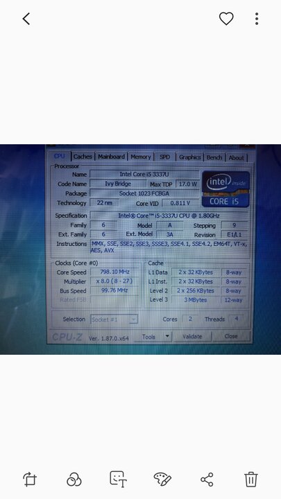

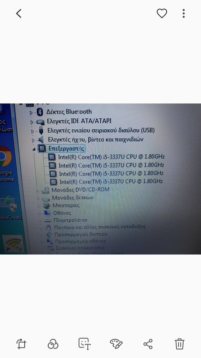

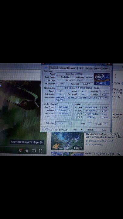

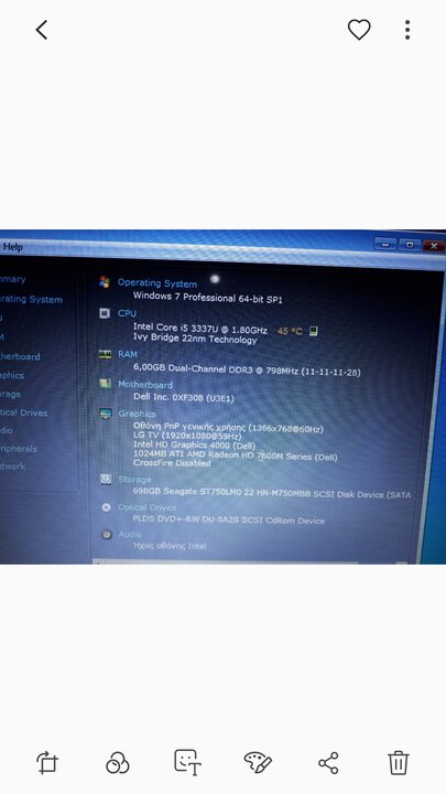

mpouliaritis Δημοσ. 1 Απριλίου 2019 Μέλος Δημοσ. 1 Απριλίου 2019 10 ώρες πριν, CsIns είπε Καλησπέρα. Τρέξε ένα CPU-Z και δες αν η ταχύτητα του επεξεργαστή αν ζορίζεται είναι το λιγότερο 1,8Ghz. Αν όχι, η μπαταρία του laptop φορτίζει; γιατί υπάρχει περίπτωση να φταίει το τροφοδοτικό. Δες επίσης μήπως έχεις την εξοικονόμηση ενέργειας σαν ενεργό προφίλ στον πίνακα ελέγχου. Καλημέρα, καλό μήνα. Η μπαταρία είναι απλά διακόσμηση,ο φορτιστής universal. Κατέβασα κάτι και ανεβάζω τις φωτογραφίες. Δεν γνωρίζω και πολλά. Ζητώ την κατανόησή, και Ευχαριστώ και πάλι

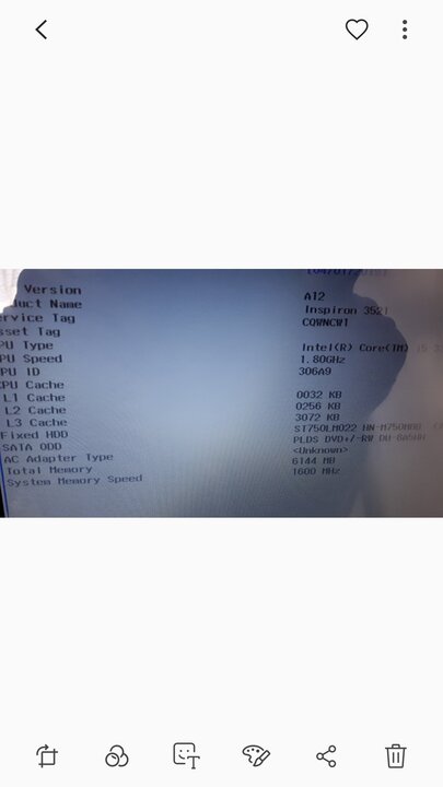

CsIns Δημοσ. 1 Απριλίου 2019 Δημοσ. 1 Απριλίου 2019 Εκεί που λέει Core speed, αν δεν το δεις ποτέ να υπερβαίνει τα 800Mhz σημαίνει όπως είπα παραπάνω ότι είτε έχεις ενεργοποιήσει την εξοικονόμηση ενέργειάς, είτε (πιό πιθανόν) το laptop δεν θέλει τον μαϊμου τροφοδοτικό. Όταν ανοίγει το laptop στο σήμα της DELL πάτα μερικές φορές το F2 να μπεις στο bios. Αν έχεις το απλό BIOS με το που μπεις θα λέει κάτω ADAPTER TYPE και αν λέει ένα νούμερο (πχ 45W) είσαι οκ, αλλιώς αν λέει Unknown φταίει το τροφοδοτικό. Αν έχεις το BIOS που έχει και ποντίκι πήγαινε από αριστερά στο Battery Information και ισχύει ότι έγγραψα και παραπάνω. 3
mpouliaritis Δημοσ. 1 Απριλίου 2019 Μέλος Δημοσ. 1 Απριλίου 2019 Ειλικρινά σας ευχαριστώ, αυτό δείχνει.
CsIns Δημοσ. 1 Απριλίου 2019 Δημοσ. 1 Απριλίου 2019 Ωραία 😉 . Άλλαξε τον και είναι πιθανόν να αναστηθεί και η μπαταρία. Αν λέει unknown κόβει και την φόρτιση πέρα από την ταχύτητα.
