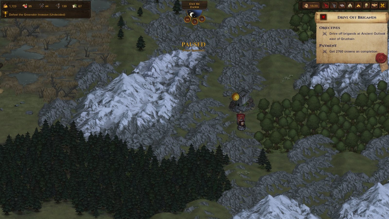

Η αποστολή να ξεπατώσω 4 λημέρια απέθαντων συνεχίζεται.
Είχα από τις πρώτες μέρες του παιχνιδιού μια πληροφορία για κάποιο όπλο σε λημέρι νεκρών, δυτικά ενός οικισμού, και μάλλον το είχα εντοπίσει, αφού σε κάποιο κυνηγητό με ληστές ξεφύτρωσε ένα τέτοιο λημέρι σε ένα δάσος.
Προφανώς τις πρώτες μέρες δεν θα πλησίαζα καν, με τις χάρτινες πανοπλίες και τα ξύλινα όπλα, όμως στο μεταξύ οι δικοί μου καρδάμωσαν, έχω ένα γερό bannerman (με άθλια επίθεση, αλλά τι να κάνουμε) και μια συμπαθητική frontline, βελτιώνονται και οι backliners, αποφάσισα να το δοκιμάσω.

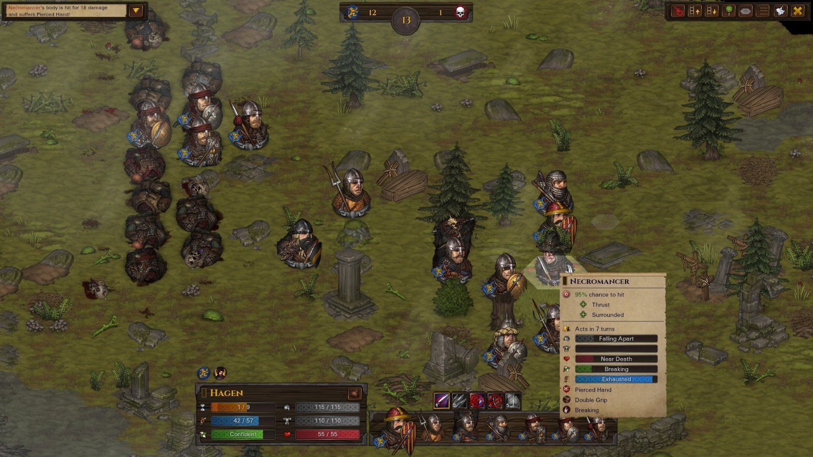

Και η μάχη είναι αυτή:
Spoiler

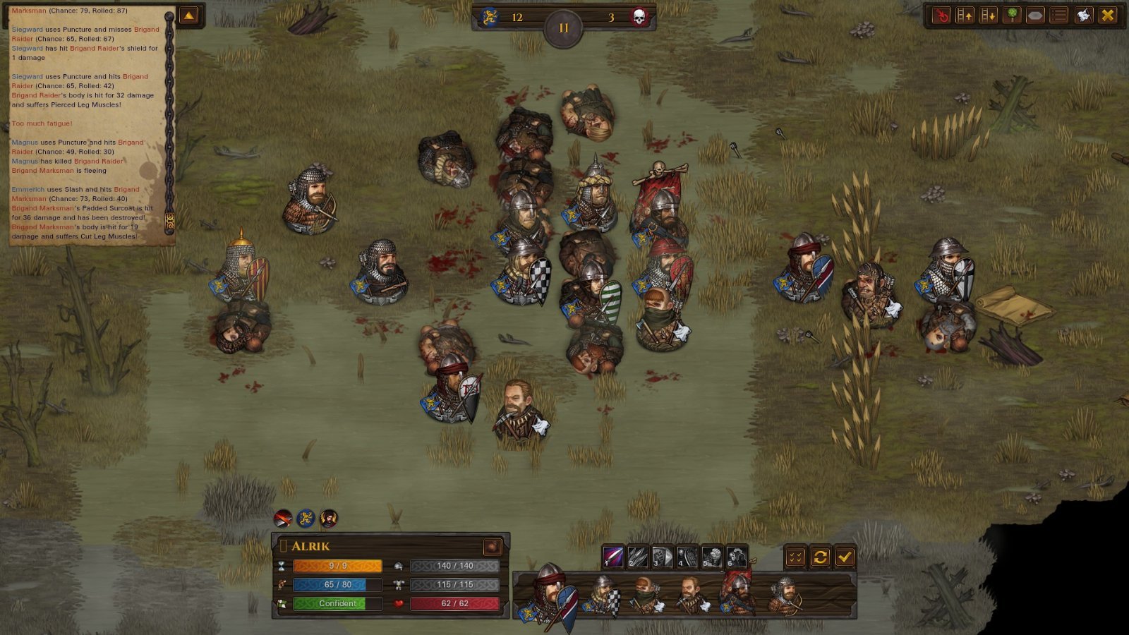

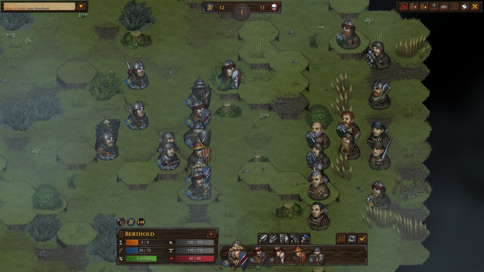

Σκανδαλώδης εύνοια της τύχης, αφού με εξαίρεση το Fallen Hero με το δίχερο τσεκούρι, οι άλλοι 11 δεν λένε τίποτε. Οι τοξότες μου δεν έχουν ανεβεί ακόμη τόσο ώστε να επιχειρήσω sniping του νεκρομάντη, ούτε και είναι τόσοι πολλοί οι αντίπαλοι.
Η μάχη ανοίγει καλά, με κάμποσους αποκεφαλισμούς που χαλάνε την ψυχολογία του νεκρομάντη (η ΑΙ διάβασε ότι δεν έχω τόξα και δεν άφησε meat shield πίσω, στα υπόψη για πιο ζόρικες μάχες αυτό) και ο κίνδυνος είναι το possession που θα πάρει σίγουρα ο FH μόλις πλησιάσει αρκετά (καθυστερεί λόγω δάσους).
Πράγματι, μετά από μια αστοχία που σκότωσε μάλιστα δικό του, κατάφερε να ρίξει μια ξεγυρισμένη στον ένα companion μου:
Spoiler

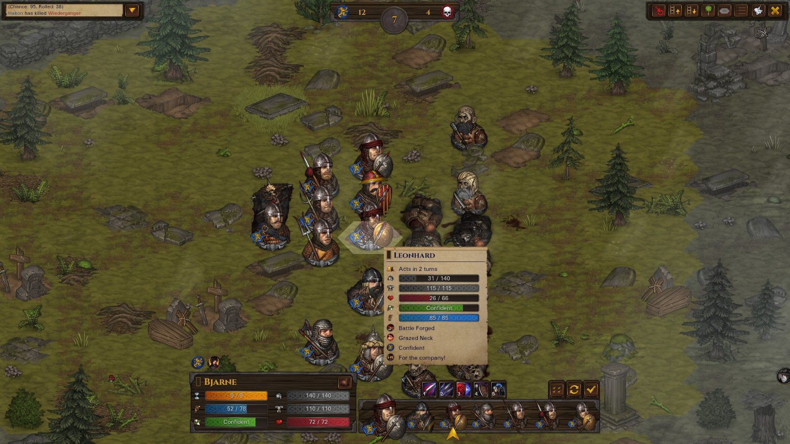

 109 αντοχή κράνους και τα 2/3 των hp μου χάθηκαν με ένα χτύπημα. Ευτυχώς τα pikes έκαναν δουλειά και, παρότι ο νεκρομάντης πρόλαβε να τον αναστήσει 2-3 φορές μέχρι να τον μαρκάρω, δεν του έδωσε άλλο possession, οπότε δεν κινδύνεψα σοβαρά.

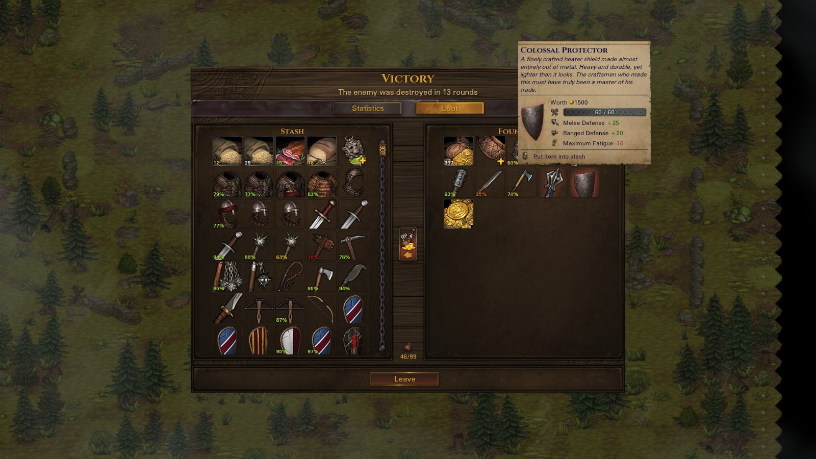

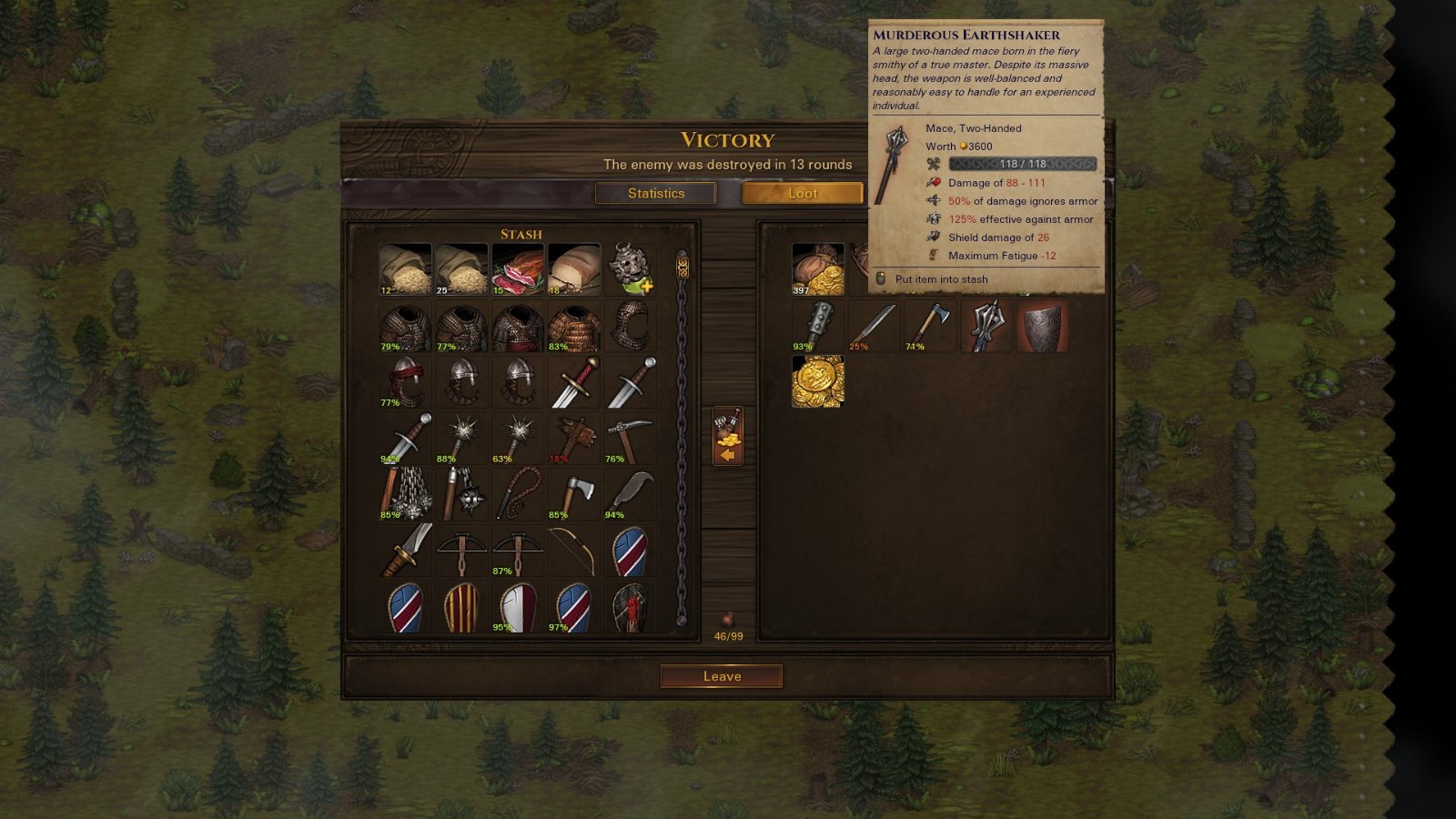

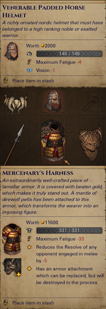

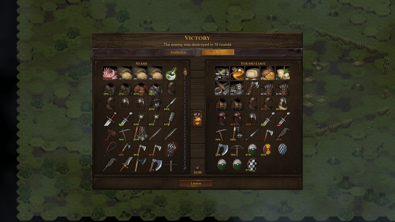

Loot screen, χωρίς άλλα σχόλια:
Spoiler
Διπλή δόση:
Επιβελβημένη πλέον η πρόσληψη σιδερά στο retinue.

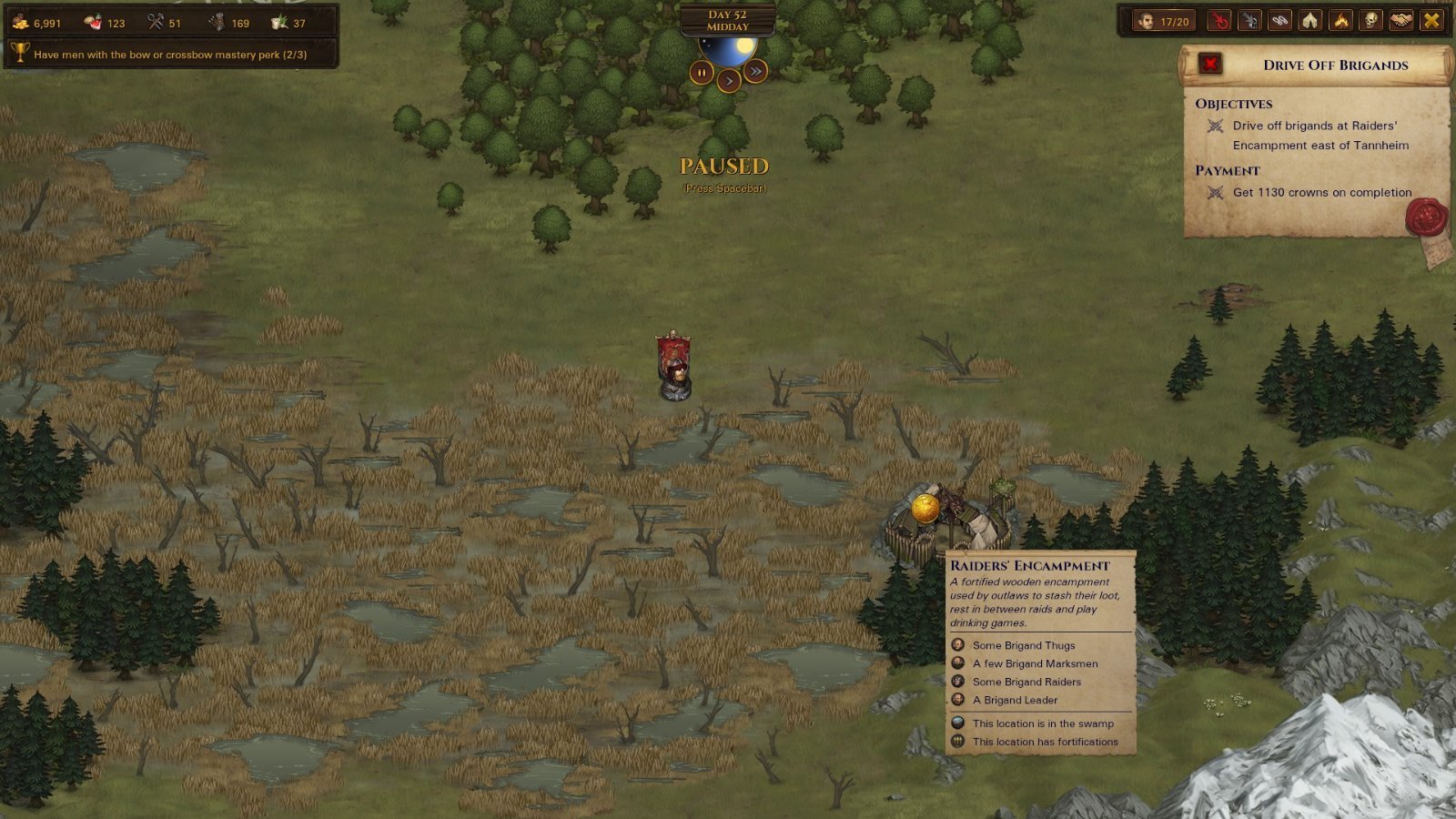

Λίγο μετά, βρήκα αποστολή να διαλύσω το λημέρι κάτι ληστών. 2αρα, 900 νομίσματα, δέχομαι, μπας και...

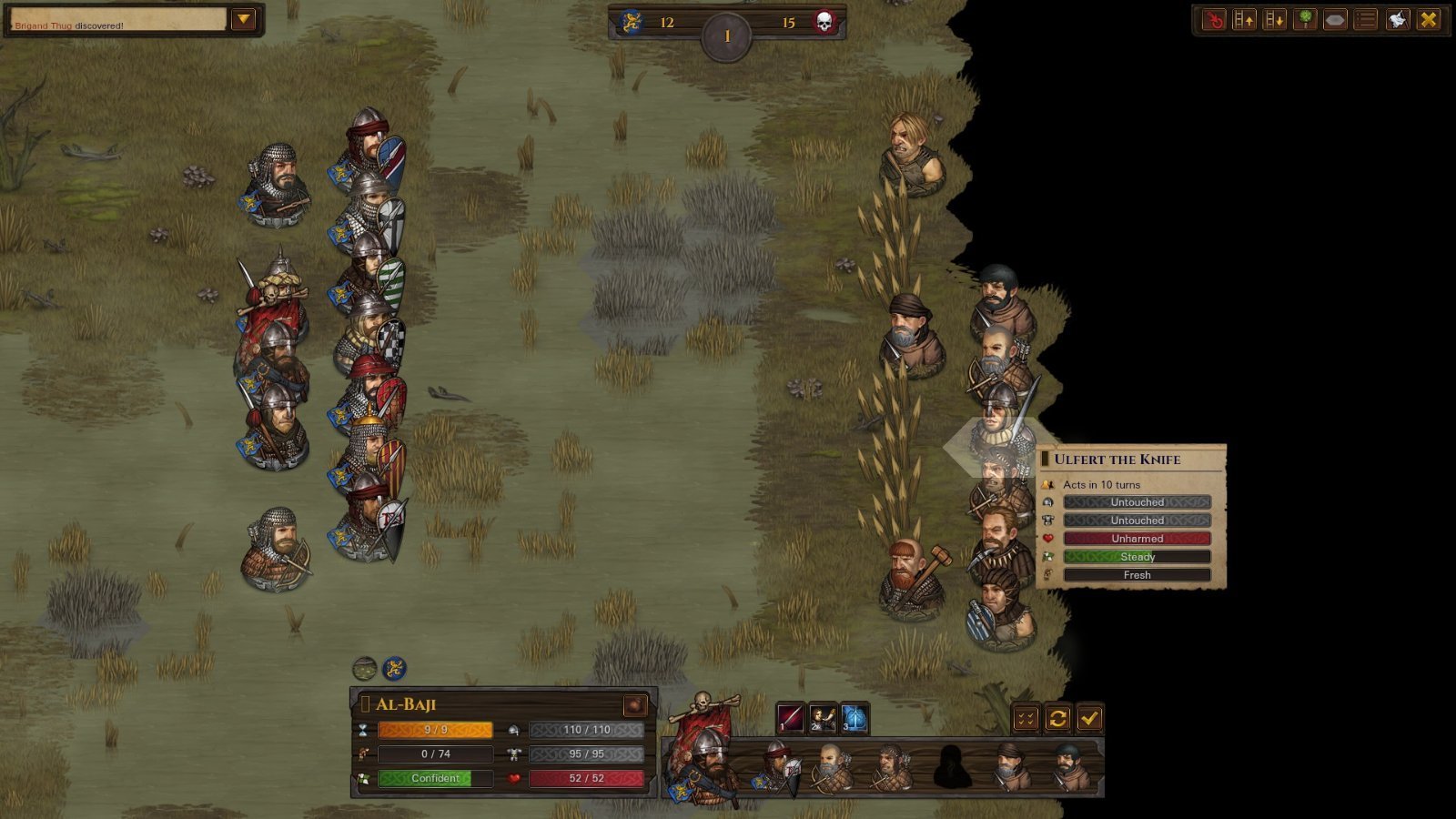

Πλησιάζοντας, βλέπω καμιά 12αριά νοματαίους, ανάμεσά τους και λίγους τοξότες. Γενικά, οι τοξότες θέλουν προσοχή, γιατί οι βαλίστρες μπορούν να σου κάνουν χοντρή ζημιά.
Με δυο χαρακτήρες κοντά στο 80 επίθεση και στο 40+ άμυνα, προτίμησα να πάρω kite shields για καλύτερη ranged άμυνα. Ξεκινάω για μια εντελώς διαδικαστική μάχη, και μου βγάζει αυτό το μήνυμα:
Spoiler

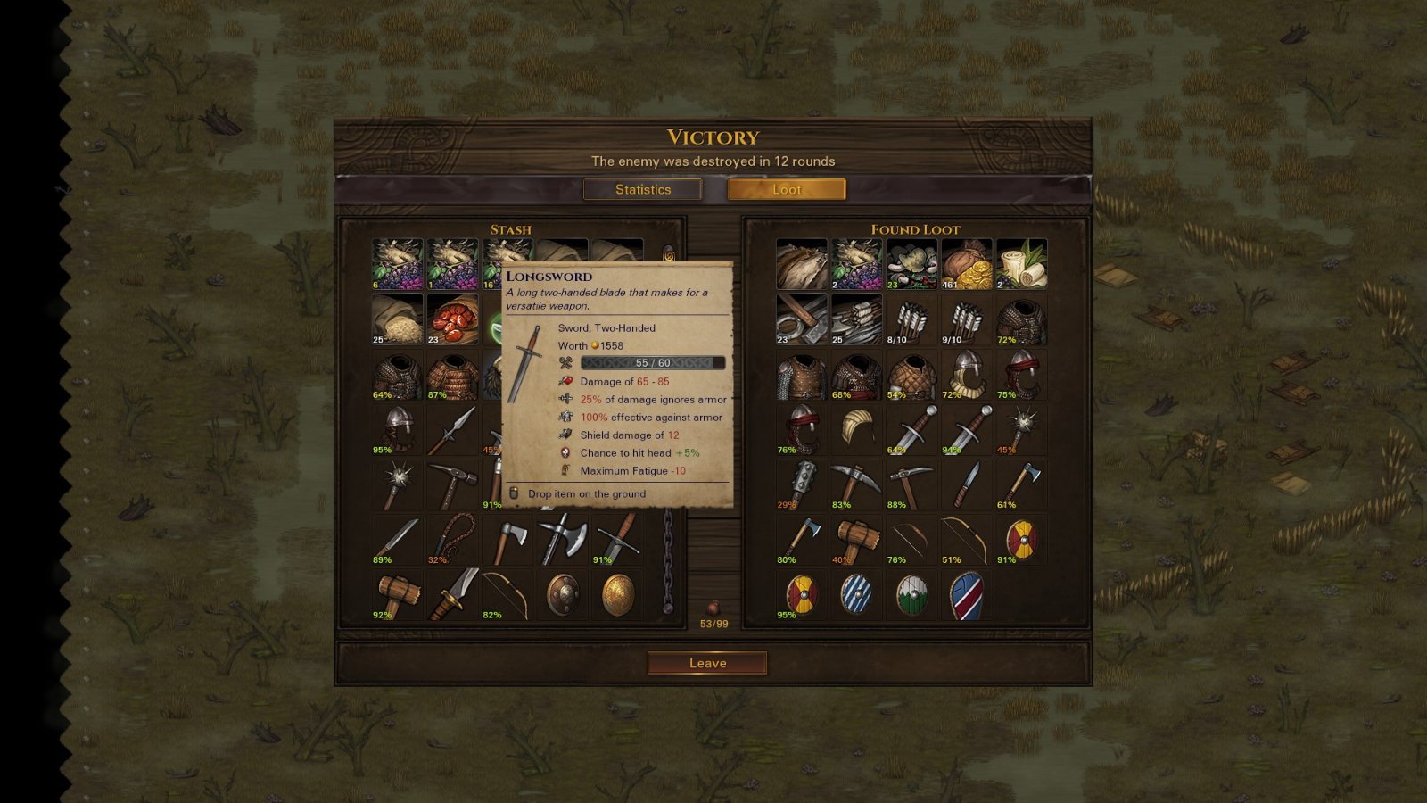

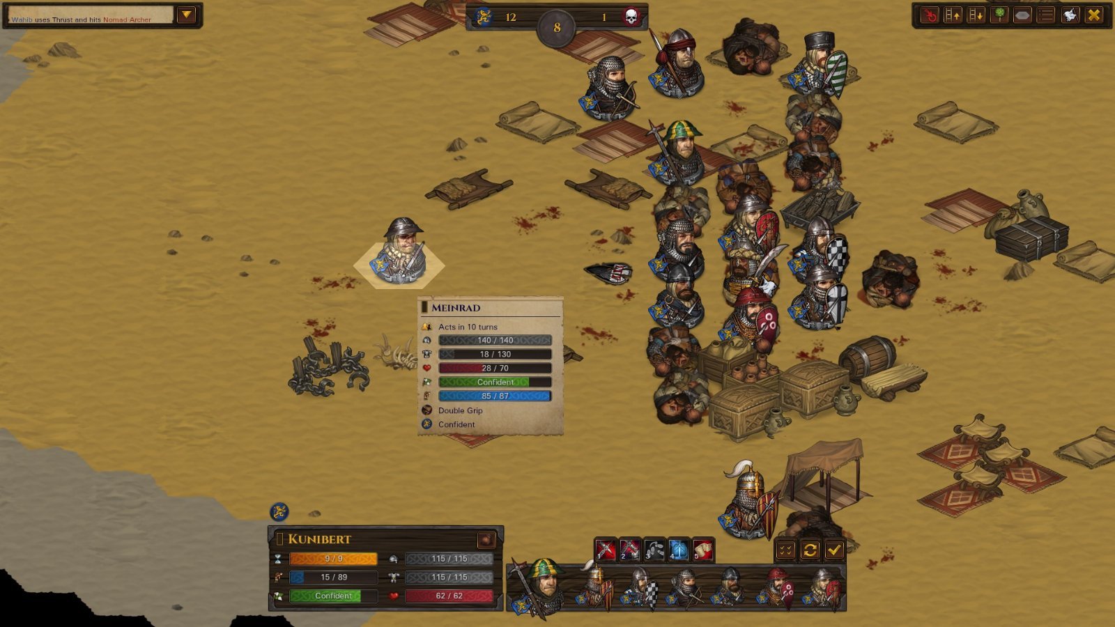

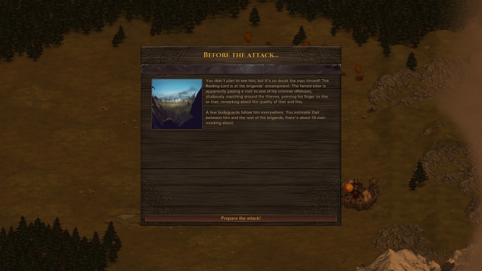

Λήσταρχος από το πουθενά! Ευκαιρία χρυσή για φαρμάρισμα, αρκεί να με ευνοήσει η σύνθεση που θα βγει. Επειδή, όμως, έχω σταθεί αρκετά τυχερός ως τώρα, το αποτέλεσμα ήταν αποκαρδιωτικό:
Spoiler
Ένα δίχερο τσεκούρι, κι ένα 130αρι κράνος. Εντελώς αδιάφορα πράγματα (ειδικά σε συνάρητηση ρίσκου/ανταμοιβής), αλλά η ΑΙ πάλι έλουσε την επίθεσή της, επιδιδόμενη σε μια ανούσια μονομαχία τοξοτών, όπου υπερτερούσε αριθμητικά αλλά υστερούσε ποιοτικά. Και παρότι οι τοξότες ήταν που κατάφεραν τα μόνα δύο σοβαρά χτυπήματα που δέχτηκα (το ένα αγκαζέ με τραυματισμό στο μάτι), δεν απειλήθηκα καθόλου.
Ο λήσταρχος αφού χασομέρησε κάμποσο εκεί πίσω, επιτέθηκε από το νότο, όπου εξοντώθηκε με συνοπτικές διαδικασίες, προλαβαίνοντας να ρίξει μόνο μια άστοχη τσεκουριά-ζεϊμπεκιά (προσπαθεί να χτυπήσει τους πάντες τριγύρω με malus στην πιθανότητα να ευστοχήσει), και πάμε στο loot:

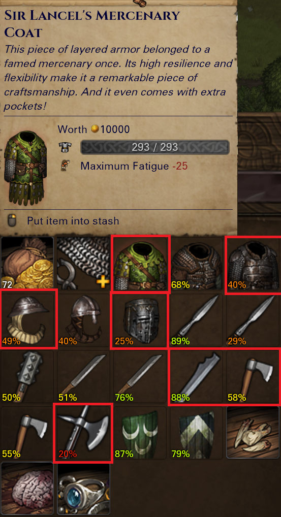

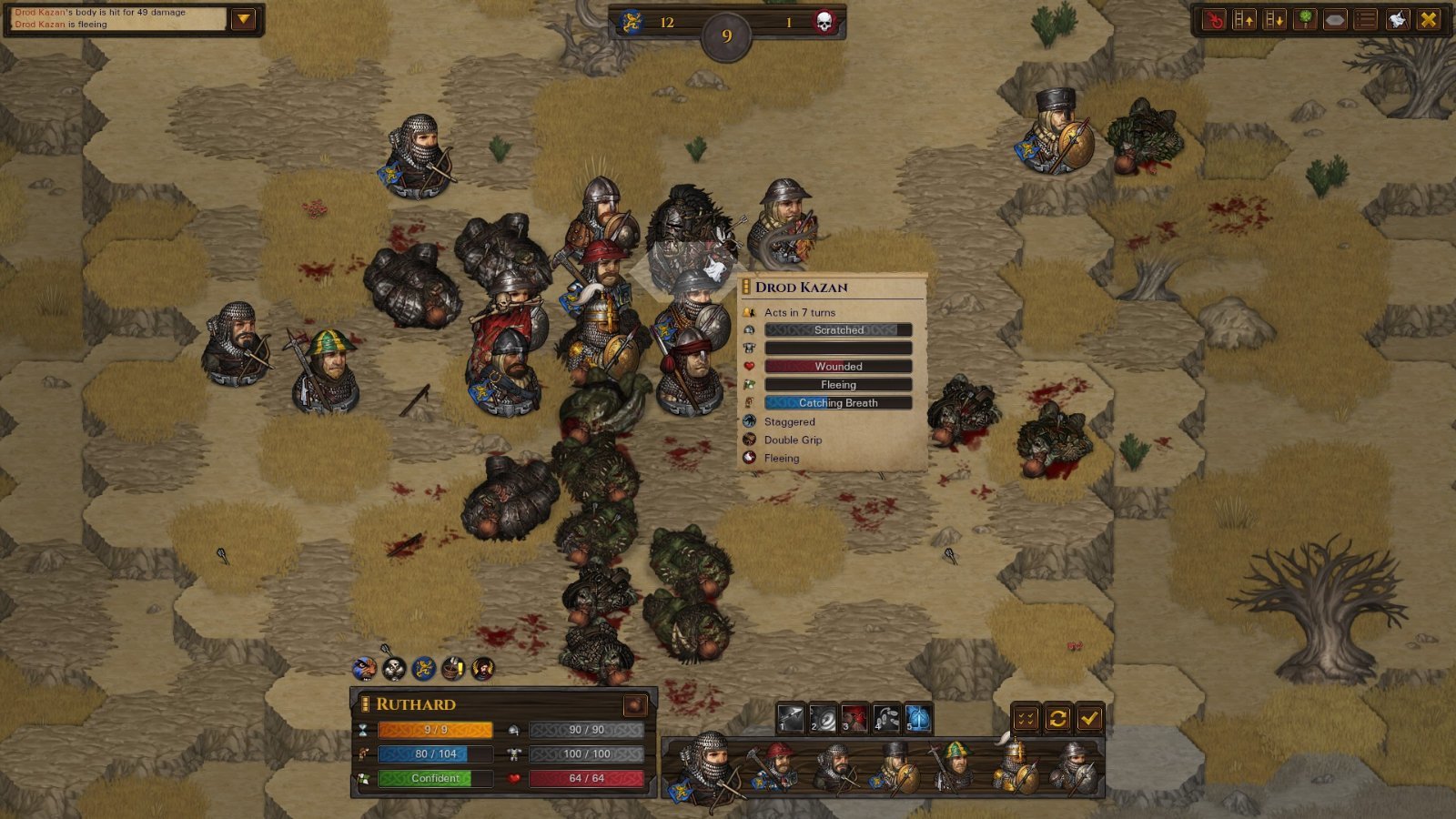

Spoiler
Άριστο αποτέλεσμα, τηρουμένων των αναλογιών, όλα τα καλά κομμάτια έπεσαν στο τέλος, αλλά με 110αρια στις πανοπλίες και 130αρια στα κράνη δεν πάμε πουθενά.

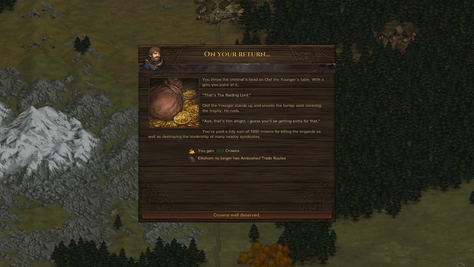

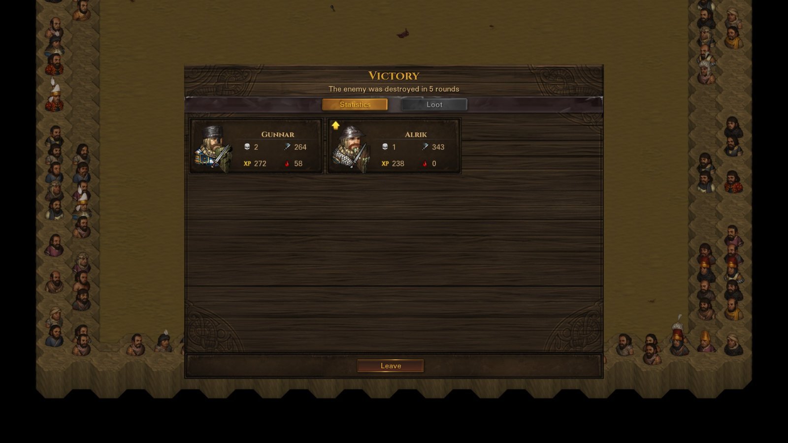

Το θετικό ήταν πως δεν εμφανίστηκαν οι κεφαλοκυνηγοί που σκάνε μύτη συχνά όταν σου εμφανίσει λήσταρχο guest star, οπότε τσίμπησα 1800 νομίσματα για μια πολύ απλή μάχη:
Spoiler

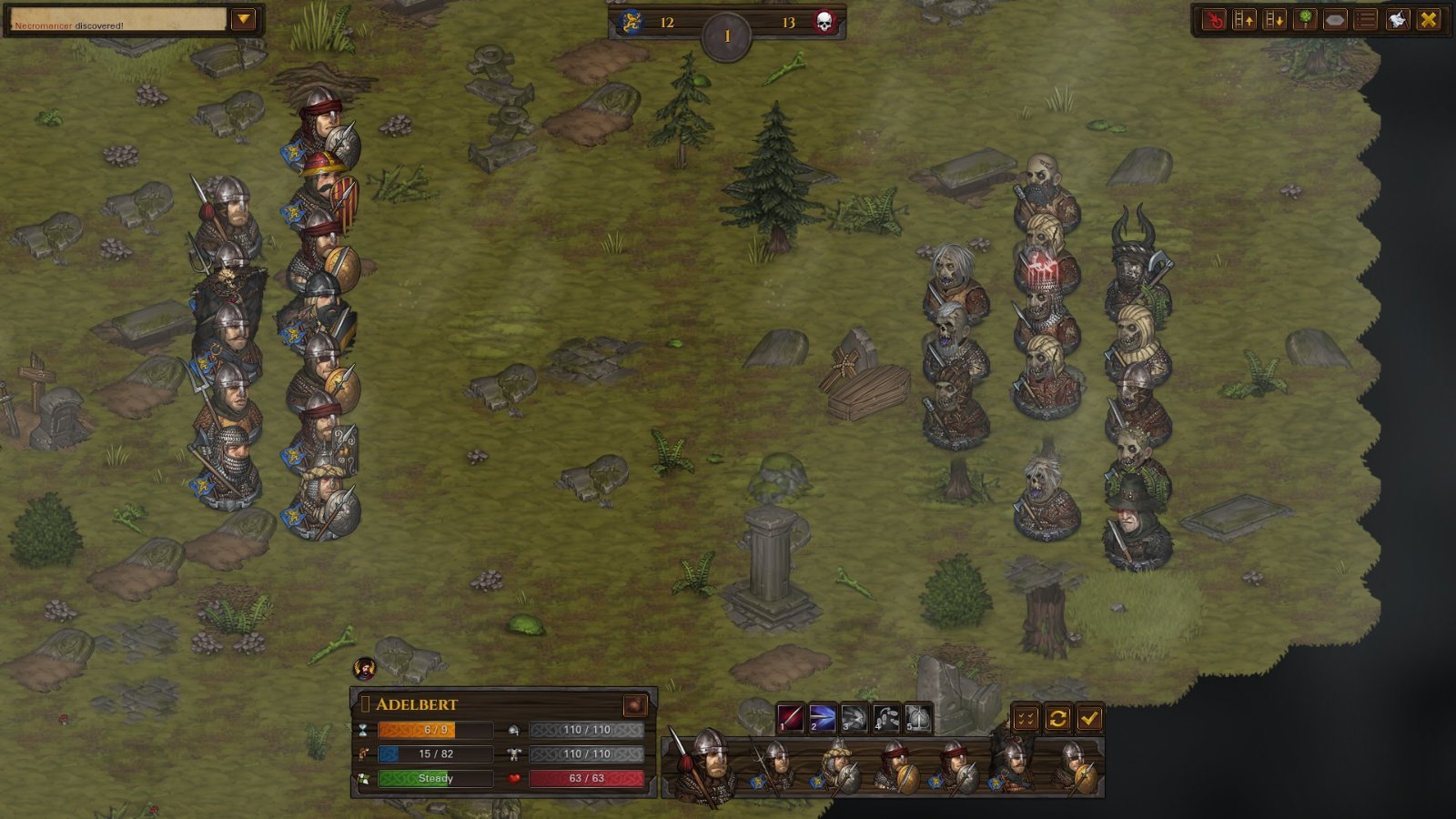

Εκεί που κλαίω τη μοίρα μου, λέω "ας ασχοληθώ με το ambition και τα λημέρια των απέθαντων". Είχα βρει ένα κοντά στην κύρια πόλη μου όπου έχωσα τη μύτη μου, είδα νεκρομάντη, δύο gheists και 11 wiedergangers (τα 2/3 ξεβράκωτα αλλά και πάλι) και έφυγα τρέχοντας. Ξαναπερνάω επίσκεψη, εξοπλίζω τους πάντες για melee και...
4 Nachzehrers, 16 Wiedergangers και 1 Fallen Hero με ασπίδα και mace. Χμ.

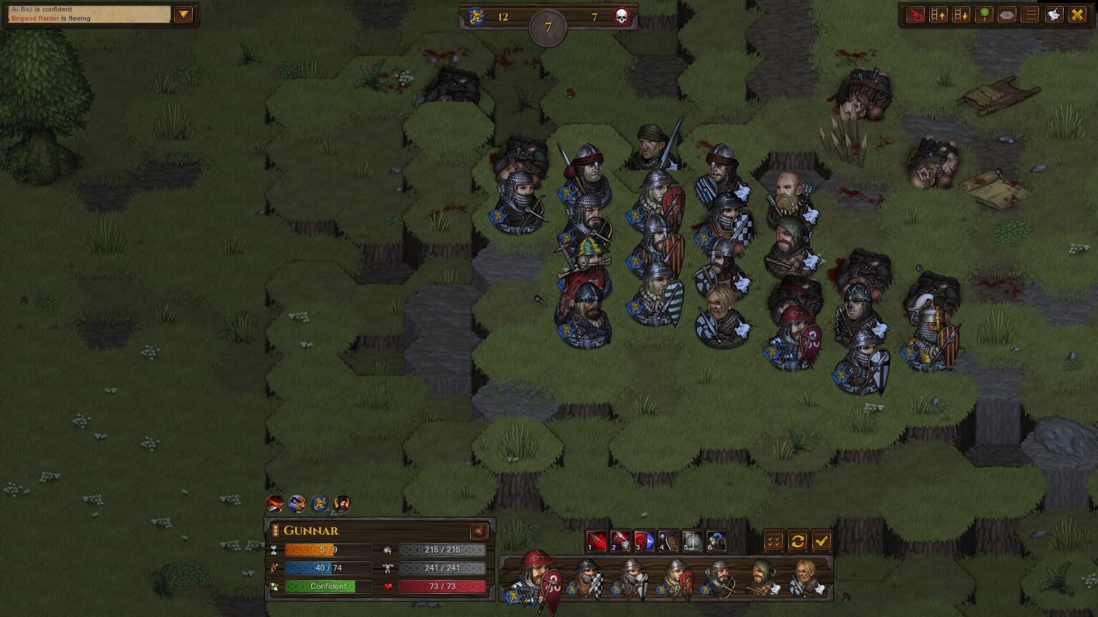

Θα μπορούσε να είναι χειρότερα αλλά δεν είναι και ιδανικά. Προσέχω ερείπια και υψωματάκια κάτω και αριστερά στην οθόνη και αποφασίζω να βελτιώσω τη θέση μου. Όταν φτάνω καταλαβαίνω πως είναι ένα πλατύ ύψωμα που χωράει 12 άτομα και τα ερείπια αναγκάζουν τα ζόμπι να κάνουν κύκλο για να φτάσουν στην πάνω πλευρά. Ψειρίζω την τοποθέτηση όσο δεν πάει, προσεύχομαι στον Τουτατή και περιμένω...
...και βγαίνει χωρίς ιδιαίτερο κίνδυνο :D. Πέρα από συντήρηση του fatigue και υπομονή δε χρειάστηκε να κάνω πολλά. Ήμουν τυχερός γιατί ο hero αποφάσισε να πάει στο μόνο δικό μου με flail, όπου απέναντι σε 3 άτομα με υψομετρική διαφορά δε μπορούσε να κάνει και πολλά.

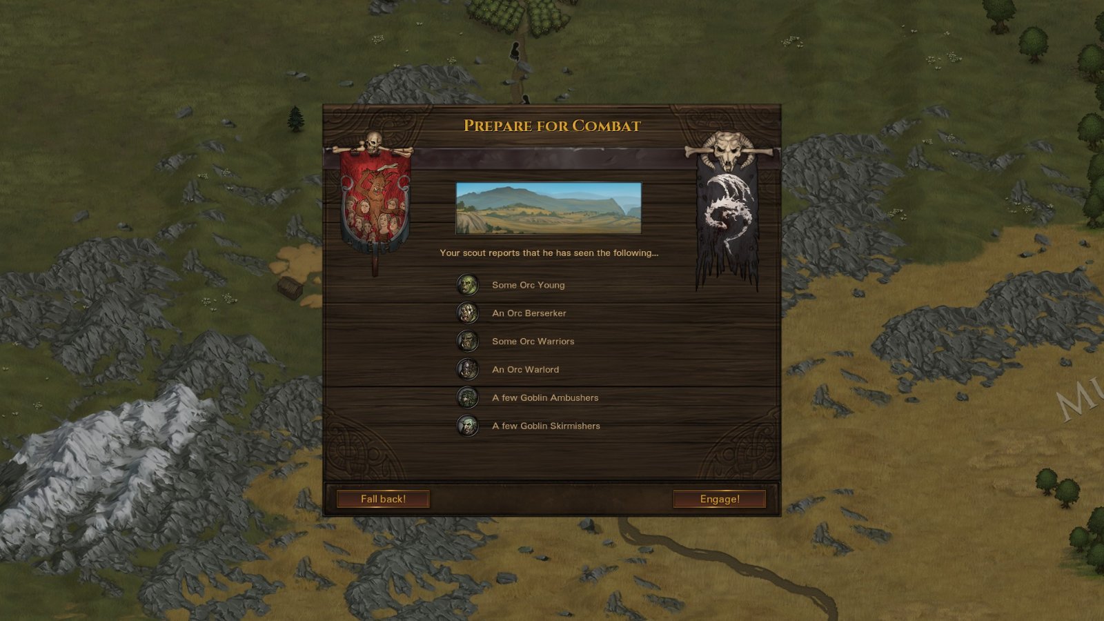

Κοντεύω στο δίμηνο και πρώτη κρίση μυρίζει Ορκ. Θα με κάνουν του αλατιού, το party είναι για κλάματα. Θα ακολουθήσει βίντεο.
