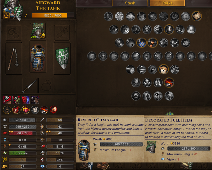

Snoob θα ήθελα να μοιραστώ μαζί σου τον εξοπλισμό του τανκ μου, νομίζω θα σε καλύψει.
Το κράνος ήταν απόκτημα από τις μαζικές μάχες μιας πολιορκίας. Η πανοπλία αποκτήθηκε από έναν Brigand Leader. Ενώ έκοβα δρόμο μέσα από δάση και χαράδρες εκπληρώνοντας ένα ταχυδρομικό συμβόλαιο, σκέφτηκα να επιτεθώ σε ένα κρυσφήγετο παρανόμων μήπως βγάλω κάτι παραπάνω από τη διαδρομή. Μετά από πολύ εκνευριστικές μάχες λόγω του ανώμαλου εδάφους (οι αντίπαλοι τοξότες βάραγαν άσχημα) έλεγξα τα λάφυρα και τη βρήκα. Δε χρησιμοποίησα καν μαχαίρια κλπ, απλά του έσπασε το κράνος και τον ξεκεφάλιασα ΜΟΥΑΧΑΧΑΧΑΧΑ.
Επεξ/σία από Tobajara
  • Super Moderators
Πάρα πολύ καλό τανκ. Θέλει λίγη βοήθεια στο stamina, οπότε θα πρότεινα recover, gifted (θα πάρει 4 stamina, 3 defense και επίθεση, θα έλεγα -πάει 61, με ένα ωραίο fighting spear -σε όλα τα καλά κάστρα της γειτονιάς σας, δυστυχώς μέχρι τώρα δεν το ρίχνει κανένας αντίπαλος, μόνο με αγορά, ή αλλιώς named spear- χτυπάει 81 όταν χρειαστεί/έχει ευκαιρία) και τελικά στο level 11 με gifted και 4x3 def θα έχει 63 defense χωρίς shieldwall, άρα το μόνο που θα του λείπει είναι μια καλή named shield για να γίνει θρύλος, 70 στατικό defense σημαίνει πως μόνο swordmaster θα έχει διψήφιο ποσοστό να σε πετύχει (αν και, στην τελευταία μου μάχη, ο ίδιος αλήτης μπριγάνδης μου χτύπησε έναν δικό μου 3 φορές διαδοχικά με 5%... γκρ! απλά)
