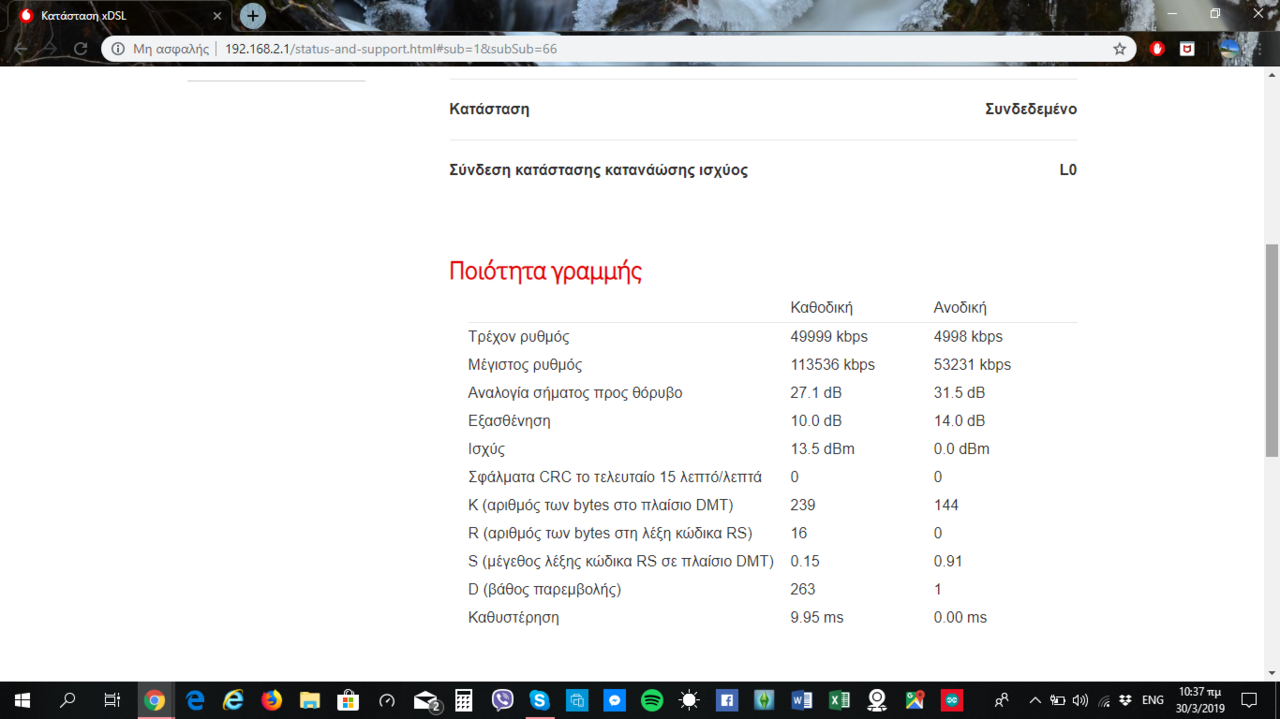

bill2015 Δημοσ. 30 Μαρτίου 2019 Δημοσ. 30 Μαρτίου 2019 Καλησπέρα έχω 50 vdsl vodafone έχω κανονικά internet αλλά όχι τηλεφωνία δεν έχει τόνο Τι μπορεί να έγινε ; Voip δεν έχω δεν βλέπω να έκανε register η κάτι αντίστοιχο μέσα στο router
poulinos Δημοσ. 30 Μαρτίου 2019 Δημοσ. 30 Μαρτίου 2019 34 minutes ago, bill2015 said: Καλησπέρα έχω 50 vdsl vodafone έχω κανονικά internet αλλά όχι τηλεφωνία δεν έχει τόνο Τι μπορεί να έγινε ; Voip δεν έχω δεν βλέπω να έκανε register η κάτι αντίστοιχο μέσα στο router αν δεν εχεις voip η τηλεφωνια ερχεται απο το αστικο κεντρο.οποτε.μπορει ειτε προβλημα στο κεντρικο ζευγαρι ειτε προβλημα στην voicec card στο dslam.ο συγχρονισμος ειναι κανονικα 50 mbit?
poulinos Δημοσ. 30 Μαρτίου 2019 Δημοσ. 30 Μαρτίου 2019 13 minutes ago, bill2015 said: Ναι κανονικά αρα το δινεις βλαβη να δουν αν ειναι κατι στο αστικο κεντρο η στο κεντρικο καλωδιο
