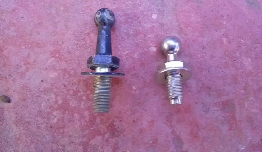

TechnoState Δημοσ. 29 Μαρτίου 2019 Δημοσ. 29 Μαρτίου 2019 ....αν στερεώνεται σε κάτι τέτοιο στην άκρη (βλ.συνημ.εικονα), διόρθωσε το σε έναν φανοποιο, πριν η ζημιά (στο εσωτερικό σπείρωμα) γίνει μη αναστρέψιμη. 1
stathisp Δημοσ. 29 Μαρτίου 2019 Μέλος Δημοσ. 29 Μαρτίου 2019 7 λεπτά πριν, TechnoState είπε ....αν στερεώνεται σε κάτι... Ακριβώς σε κάτι τέτοιο στερεώνεται. Κουνιέται αλλά δε βγαίνει. Ίσως από την κόντρα του αμορτισέρ. Θα ασχοληθώ το ΣΚ και θα ενημερώσω. 1

stathisp Δημοσ. 1 Απριλίου 2019 Μέλος Δημοσ. 1 Απριλίου 2019 Στις 29/3/2019 στις 10:32 ΜΜ, TechnoState είπε ....αν στερεώνεται σε κάτι τέτοιο στην άκρη (βλ.συνημ.εικονα), διόρθωσε το σε έναν φανοποιο, πριν η ζημιά (στο εσωτερικό σπείρωμα) γίνει μη αναστρέψιμη. Δυστυχώς την κάτσαμε. Αυτή η βάση της εικόνας βγήκε τελείως και δεν μπορώ να καταλάβω πάνω σε τι ήταν βιδωμένη. Μάλλον παξιμάδι αλλά δεν υπάρχει πρόσβαση γιατί στο σημείο εκείνο υπάρχει διπλή λαμαρίνα (σαν κοιλοδοκός). Οπότε πάμε για τον μάστορα. Ευχαριστώ πάντως όλους για τη βοήθεια.
