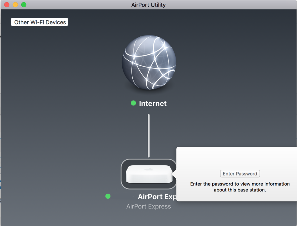

Επισκέπτης Δημοσ. 30 Μαρτίου 2019 Δημοσ. 30 Μαρτίου 2019 14 λεπτά πριν, atheatos είπε Το air port utility μπορεί να σου δείξει τον κωδικό του WiFi αν έχει πρόσβαση στο airport express. Λέει ότι το έχει συνδεδεμενο μεσω Ethernet και δεν έχει το wifi password. Τι ακριβώς να του δείξει το AirPort utility? Ένα password που λογικά δεν έχει αποθηκευτεί ποτέ;
atheatos Δημοσ. 30 Μαρτίου 2019 Δημοσ. 30 Μαρτίου 2019 (επεξεργασμένο) 29 λεπτά πριν, natural_sgf είπε Λέει ότι το έχει συνδεδεμενο μεσω Ethernet και δεν έχει το wifi password. Τι ακριβώς να του δείξει το AirPort utility? Ένα password που λογικά δεν έχει αποθηκευτεί ποτέ; Ναι να του δείξει το password του WiFi. Στο airport utility για windows κλικάρει το base station tab και μετά το equivalent network password . ΥΓ. Φτάνει το airport utility να έχει πρόσβαση. Μια χαρά το δείχνει το password που έχει αποθηκευτεί στην συσκευή. Επεξ/σία 30 Μαρτίου 2019 από atheatos
Επισκέπτης Δημοσ. 30 Μαρτίου 2019 Δημοσ. 30 Μαρτίου 2019 18 λεπτά πριν, atheatos είπε Ναι να του δείξει το password του WiFi. Στο airport utility για windows κλικάρει το base station tab και μετά το equivalent network password . ΥΓ. Φτάνει το airport utility να έχει πρόσβαση. Μια χαρά το δείχνει το password που έχει αποθηκευτεί στην συσκευή. Δεν χάνει κάτι να δοκιμάσει επομένως.
j0hnn1e Δημοσ. 30 Μαρτίου 2019 Μέλος Δημοσ. 30 Μαρτίου 2019 1 hour ago, atheatos said: Το air port utility μπορεί να σου δείξει τον κωδικό του WiFi αν έχει πρόσβαση στο airport express. Το έχω δοκιμάσει και ο @natural_sgf έχει δίκιο, το airport utility δεν δείχνει το wifi password. Αναμένω το access point απο δευτέρα που ελπίζω να δώσει λύση! Ευχαριστώ για την βοήθεια!
Επισκέπτης Δημοσ. 30 Μαρτίου 2019 Δημοσ. 30 Μαρτίου 2019 (επεξεργασμένο) 22 λεπτά πριν, j0hnn1e είπε Το έχω δοκιμάσει και ο @natural_sgf έχει δίκιο, το airport utility δεν δείχνει το wifi password. Αναμένω το access point απο δευτέρα που ελπίζω να δώσει λύση! Ευχαριστώ για την βοήθεια! Λογικό μου φαινεται. Γι'αυτό και το είπα. Αυτό που ίσως δεν κατάλαβε ο @atheatos είναι ότι το password που λογικά βλέπει το Airport Utility έπεται της σύνδεσης με το airport express μέσω wifi, και όχι μέσω Ethernet. Edit: δοκίμασε μια να βάλεις σαν wifi password το 'public', να δούμε αν έχουν κρατήσει το default. Επεξ/σία 30 Μαρτίου 2019 από natural_sgf
