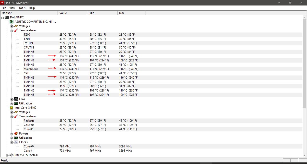

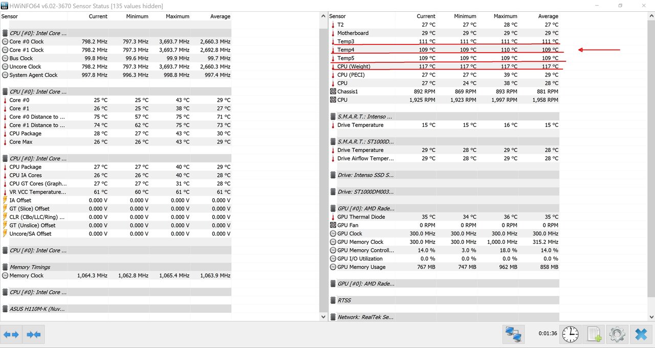

dalain Δημοσ. 28 Μαρτίου 2019 Δημοσ. 28 Μαρτίου 2019 Καλησπερα παιδες.Θελοντας να τσεκαρω τις θερμοκρασιες στο pc εγκατεστησα το hwinfo και μου δινει τα αποτελεσματα της εικονας.Αυτο που με προβληματιζει ειναι οι ενδειξεις στις υπογραμμισμενες τιμες,Τι ειναι αυτα και ειναι τοσο ψηλα;Τα υπολοιπα πως τα βλεπετε; Η μετρησεις ειναι σε idle κατασταση
alkis13 Δημοσ. 29 Μαρτίου 2019 Δημοσ. 29 Μαρτίου 2019 Έχεις κατεβάσει την τελευταία έκδοση; Κατέβασε και το hwmonitor για σιγουριά, μήπως υπάρχει κάποιο bug. Φαίνεται για λάθος ενδείξεις αισθητήρων εκτός και αν κανένα chip στη μητρική ψήνεται αργά αργα. 1 1
dalain Δημοσ. 29 Μαρτίου 2019 Μέλος Δημοσ. 29 Μαρτίου 2019 6 ώρες πριν, alkis13 είπε Έχεις κατεβάσει την τελευταία έκδοση; Κατέβασε και το hwmonitor για σιγουριά, μήπως υπάρχει κάποιο bug. Φαίνεται για λάθος ενδείξεις αισθητήρων εκτός και αν κανένα chip στη μητρική ψήνεται αργά αργα. Κατι δεν παει καλα...Αλλα τι;
Loinen Δημοσ. 29 Μαρτίου 2019 Δημοσ. 29 Μαρτίου 2019 Σιγουρα κατι δεν παει καλα. Αλλα αποκλειεται αυτες οι θερμοκρασιες να ειναι οι σωστες σε κατασταστη ηρεμιας. Αν ηταν οπως ηταν ετσι θα μυριζε βακελιτη το δωματιο. 1
cons1985 Δημοσ. 29 Μαρτίου 2019 Δημοσ. 29 Μαρτίου 2019 Οι τιμές πρέπει να είναι λάθος. Με λίγο ψάξιμο έιδα ότι έχουν και άλλοι παρόμοια θέματα και περίεργες θερμοκρασίες. 1
dalain Δημοσ. 29 Μαρτίου 2019 Μέλος Δημοσ. 29 Μαρτίου 2019 Εκει πάει και εμενα το μυαλό μου,ισως να ειναι καποιο bug.Και οσο μπορω να καταλάβω δεν νιώθω να παιζουν τέτοιες θερμοκρασίες στο pc. Ευχαριστώ παίδες!!!
kostas_anes Δημοσ. 30 Μαρτίου 2019 Δημοσ. 30 Μαρτίου 2019 Γενικα οι παλιοτερες μητρικες της ASUS χρησιμοποιουν τσιπακια που εχουν τετοια προβληματα κατα καιρους. Μην ανησυχεις, ψευδες reading ειναι. Μεχρι τωρα δεν θα ειχες μητρικη αν ηταν κανονικες Και δεν κανω πλακα. Θα ειχε πεθανει οντως η μητρικη σου. 1

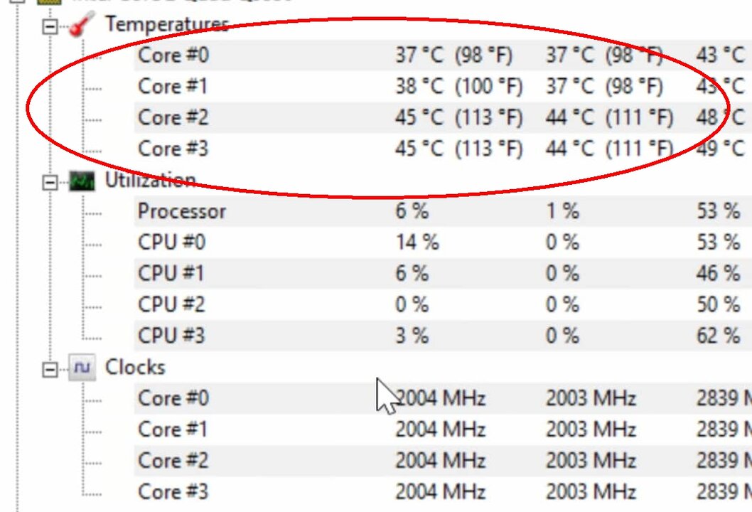

dalain Δημοσ. 4 Απριλίου 2019 Μέλος Δημοσ. 4 Απριλίου 2019 Καλησπερα και παλι!Επανερχομαι στο θεμα με προβλημα ενος φιλου αυτη την φορα.Εχει αυτον τον επεξεργαστη και βλεπει μια διαφορα στην θερμοκρασια των πυρηνων.Ειναι φυσιολογικο αυτο η εχουμε καποιο θεματακι;
ziaba Δημοσ. 4 Απριλίου 2019 Δημοσ. 4 Απριλίου 2019 25 λεπτά πριν, dalain είπε Καλησπερα και παλι!Επανερχομαι στο θεμα με προβλημα ενος φιλου αυτη την φορα.Εχει αυτον τον επεξεργαστη και βλεπει μια διαφορα στην θερμοκρασια των πυρηνων.Ειναι φυσιολογικο αυτο η εχουμε καποιο θεματακι; μια χαρά είναι άπλα ο πρώτος πυρήνας ψύχεται λιγο καλύτερά για κάποιο λόγο, πρέπει να τα πας όλα 100% σε στρες τεστ να δεις τι παίζει ακριβως 1 1
LIGHT1NG Δημοσ. 6 Απριλίου 2019 Δημοσ. 6 Απριλίου 2019 Γενικά οι αισθητήρες από την μητρική μάλλον παπαλα γιατί από όσο βλέπω ούτε τα V μετράει...
