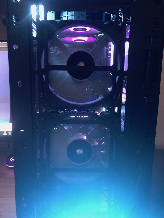

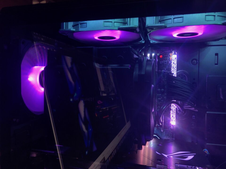

jimmakosapple Δημοσ. 29 Μαρτίου 2019 Δημοσ. 29 Μαρτίου 2019 (επεξεργασμένο) Παίδες επί τη ευκαιρία να ρωτήσω κι εγώ μιας και βλέπω ότι ξέρετε πολλά για το airflow. Έχω ένα Phanteks P400 TG και έχω μπροστά 2 Corsair ML 120, πάνω 2 Corsair SP 120 και πίσω έναν SP 120, για ψύκτρα την Dark Rock 4 Pro. Από τα Settings του Bios έχω τον πίσω και τους 2 πάνω να ακολουθούν την CPU και να ανεβάζουν/κατεβάζουν ανάλογα και τους 2 μπροστά να ακολουθούν την θερμοκρασία μέσα στο κουτί. Σαν setup έχετε να προτείνεται κάτι? Ευχαριστώ πολύ. Επεξ/σία 29 Μαρτίου 2019 από jimmakosapple
