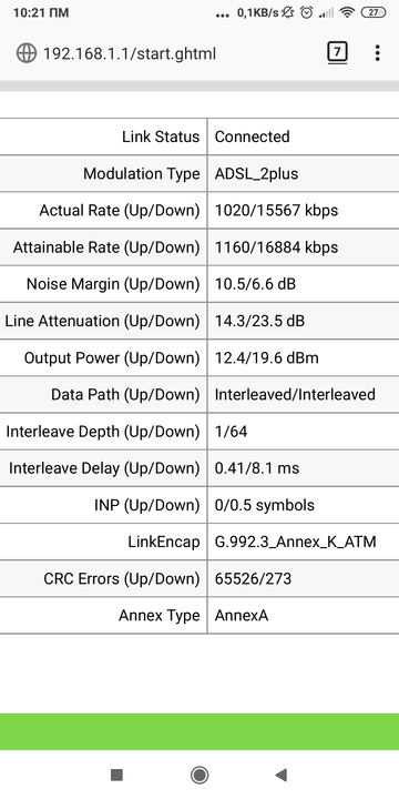

Μισό λεπτό γιατί μπερδεύτηκα . Εγώ έχω κάνει ότι λέει ο ΟΤΕ στις οδηγίες. Έχω βάλει ένα διακλαδωτη στην μια και μοναδική πρίζα τηλεφώνου που έχω στο σπίτι. Μετά πάει στο σπλιτερ. Από το σπλιτερ ένα καλώδιο στη phone 2 του ρουτερ και ένα στη κεντρική του ρούτερ. Και μετά γυρνάω πίσω και βάζω στον διακλαδωτη και βάζω το τηλέφωνο με φίλτρο.
Στην ουσία λες εσύ να συνδέσω ένα καλώδιο από την πρίζα του τηλεφώνου στην κεντρική του ρούτερ. Και μετά το τηλέφωνο στη phone2 του ρούτερ ? Και καταργώ σπλιτερ και φίλτρα ?

εφοσον εσυ εχεις μονι μια πριζα δεν χρειαζεται να κανεις ολη αυτην την πατεντα και να κανεις επιστροφη.οποτε συνδεεις ενα τηλεφωνικο καλωδιο απο την πριζα του τοιχου στο roUter και απο την fxs1 του ρουτερ στην τηλεφωνικη σου συσκευη.
προληπτικα θα ανοιγα και την πριζα για να βεβαιωθω οτι απο πισω υπαρχει ενωμενο μονο ενα ζευγαρι καλωδια.αν βρεις παραπανω απο ενα ειτε εχεις και αλλο πριζακι ειτε καποιος εχεισυνδεσει το αναπληρωματικο ζευγαρι μεχρι τον κατανεμητη που το βγαζεις εκτος.ουτε φιλτρα ουτε σπλιττερ ουτε τιποτα.
αλλα και ετσι που το εκανες παλι ειναι λαθος.δεν χρειαζεται διακλαδωτη στον τοιχο. αν ειχες τηλεφωνα σε αλλες πριζες θα πηγαινες απο τον τοιχο στο Line του splitter απο το dsl στο dsl tou router και απο το phone του splitter στην Fxs του Router.Και στα αλλα δωματια τα τηλεφωνα με φιλτρακια

Το έκανα έτσι όπως μου είπες @poulinos το ρούτερ κλείδωσε σχεδόν 1mbit πάνω.
Επίσης στον ΟΤΕ ποια η διαφορά ανάμεσα στις θύρες phone1 και phone2 του router ? Εγώ συνδέσαμε στο 2.

αυτο που αναφερει ο οτε ειναι οταν θες να επιστρεψεις την γραμμη σε αλλα πριζακια μεσα στο σπιτι.εσυ που δεν εχεις αλλα πριζακια δεν εχει απολυτως κανενα νοημα.βεβαια και αυτο που αναφερει ο οτε ειναι μια πατεντα για να παιξει η τηλεφωνια.πρακτικα ενω παιζει δεν ειναι σωστο διοτι σου μειωνει το attainable.Με τα 50mbit που παιρνει καποιος μπορει να μην φανει οταν ομως πας στα 100 και στα 200 και δεν θα μπορεις να τα πιασεις και ο οτε θα σου λεει οτι τα πιανει στον κατανεμητη τοτε θα αναγκαστεις να φτιαξεις σωστα την καλωδιωση σου και να μην εχει bridge taps.

Και οι δυο ειναι το ιδιο.αν εχεις μια συσκευη την βαζεις στην Phone 1 οσο ξερω.λογικα πρεπει και οι 2 να μπορουν να πραγματοποιησουν κληση και θεωρητικα θα πρεπει και οι 2 να μπορουν να δεχτουν κληση.τωρα αν η κληση εχει δρομολογηθει να χτυπαει και στις 2 Fxs ή να χτυπαει στην 1 και αμα η 1 ειναι busy να χτυπαει στην 2 δεν το ξερω.Μπορεις να το δοκιμασεις βεβαια.

crc,fec παντα θα εχεις.απλα σκοπος ειναι να μην ειναι παρα πολλα και να μην εχεις αποσυνδεσεις.επισης δες το πιο πανω ποστ για την σωστη καλωδιωση.να μην εχεις επιστροφες ουτε πισω απο τον τοιχο ωστε να παιζεις πιο σταθερα και στην μεγιστη ταχυτητα
