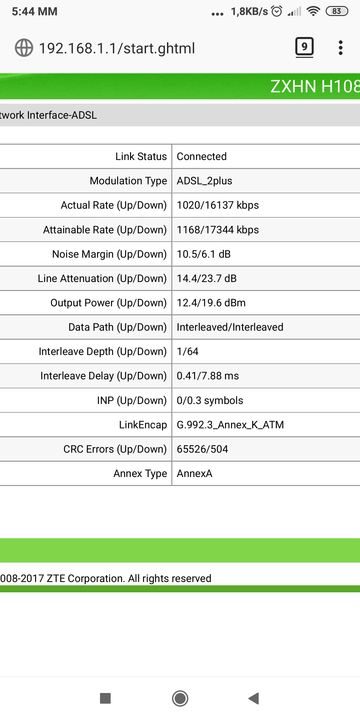

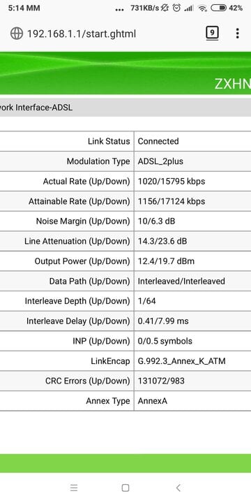

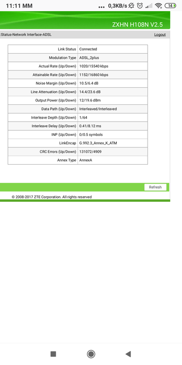

georho Δημοσ. 26 Μαρτίου 2019 Δημοσ. 26 Μαρτίου 2019 Καλημέρα σας.είμαι στο 2ο χρόνο με νοβα adsl .τον 1ο χρόνο δέν είχα κανένα απολύτως πρόβλημα έως τον Ιανουάριο του 2019 που άρχισαν τα προβλήματα με αποσυνδέσεις και γενικά όχι και τόσο σταθερή γραμμή. στην φωτογραφίες είναι στην μία μετά από 2 μέρες rebbot και στην άλλη μετά από 4 .μίλησα με το τεχνικό τμήμα και μου είπαν οτι η γραμμή σε αυτούς φαίνεται πολύ σταθερή και τέτοια . αλλά είναι και πολλά τα λάθη . τώρα πως γίνεται αυτό δεν ξέρω. από ότι μου είπαν και άλλο router Να πάρω δεν θα αλλάξει κάτι . το μόνο που μου έμεινε να κάνω είναι reset . έχει τύχει σε κάποιον και έφτιαξε μετα από reset ;μπορώ να κάνω και κάτι άλλο ; σας ευχαριστώ εκ των προτέρων .
alkis13 Δημοσ. 26 Μαρτίου 2019 Δημοσ. 26 Μαρτίου 2019 Δηλωσε βλαβη γιατι εχεις πολλα errors. Μετα ξεκινας να δεις αν φταις εσυ ή ο ΟΤΕ.
georho Δημοσ. 26 Μαρτίου 2019 Μέλος Δημοσ. 26 Μαρτίου 2019 1 hour ago, alkis13 said: Δηλωσε βλαβη γιατι εχεις πολλα errors. Μετα ξεκινας να δεις αν φταις εσυ ή ο ΟΤΕ. του έχω πάρεις 5 η 6 φόρες και δεν θέλουν να το παραδεχτούν .οτι έστω και ΙΣΩΣ να έχει πρόβλημα η γραμμή. μου λένε ότι είναι μια χαρα .
