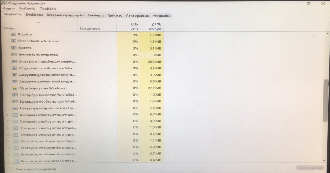

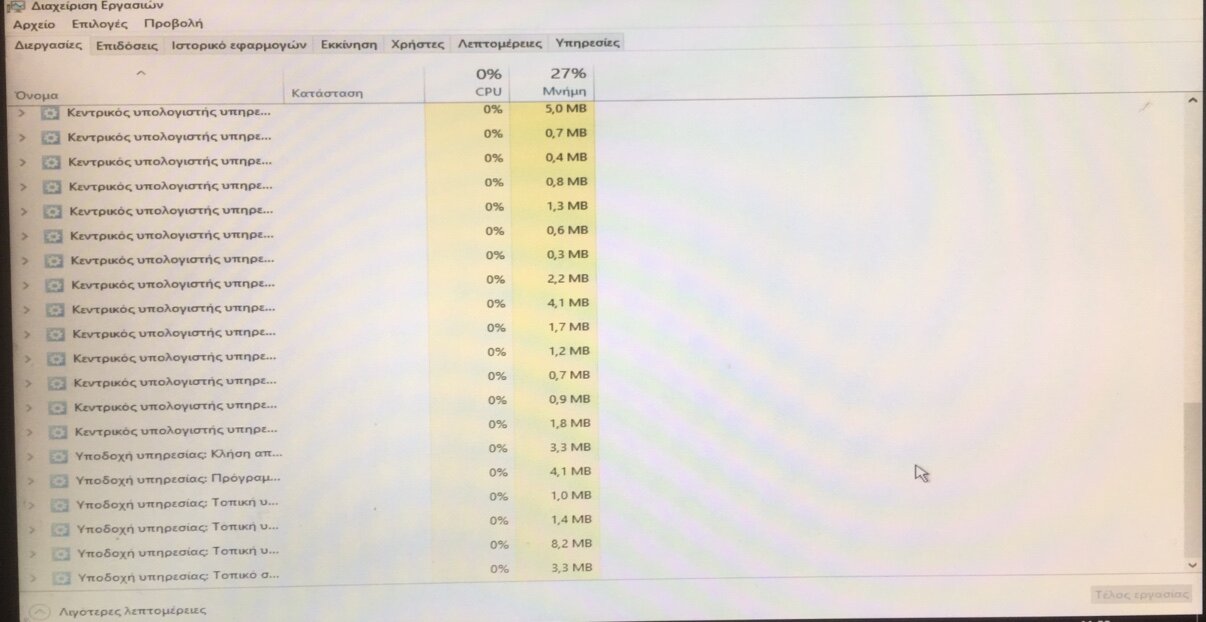

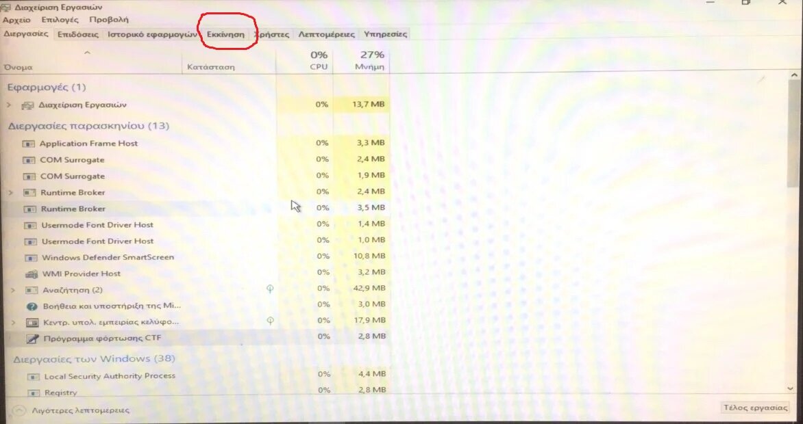

Marios Rios Δημοσ. 29 Μαρτίου 2019 Μέλος Δημοσ. 29 Μαρτίου 2019 40 λεπτά πριν, free@last είπε Κι όμως υπάρχει το ταμπελάκι εκκίνηση.. Αν μπορείς ενα σκρινσοτ κι από αυτό,μαζί με τις υπόλοιπες ΔΙΕΡΓΑΣΙΕΣ. Οι θερμοκρασίες είναι υψηλές,πάντως. Οοοο ρε φίλε είπες task manager και δε το σύνδεσα καθολου με το διαχείρηση εργασιών λογο κακών αγγλικών 😂 Θα βάλω σε λιγο σκριν απο την εκκίνηση! 39 λεπτά πριν, Bspus είπε Τα ποσοστα που αναφερεις ειναι ο φορτος των cpu. Οι θερμοκρασιες ειναι πιο κατω. Στη φωτογραφια φαινεται μονο ο ενας πυρηνας και γραφει 64-65 βαθμους οποτε μαλλον δεν ειναι απο εκει τα κολληματα. Δεν ειναι χαμηλες αλλα δεν ειναι και 80-90 που οντως θα αρχιζε να κολλαει Επομενο βημα θα ελεγα αν μπορουσες να δανειστεις καποια αλλη καρτα γραφικων να βαλεις πανω να δεις αν συνεχιζει να κολλαει. Επισης ξεχασα να ρωτησω σε τι κατασταση ειναι οι πυκνωτες πανω στη μητρικη, αλλα και την καρτα γραφικων. Κοιτα τη φωτογραφια για παραδειγμα. Οι πυκνωτες στα δεξια ειναι ΟΚ, αυτοι στα αριστερα ειναι σκασμενοι. Κοιτα προσεκτικα τη μητρικη και την καρτα γραφικων. Αν βρεις ακομα και εναν σε τετοια κατασταση, η και απλα φουσκωμενο και ας μην εχει σκασει ειναι πολυ πιθανον να δημιουργει το προβλημα Δυστυχως κάρτα γραφικών δε μπορω να βρω! Θα σου γράψω σε λιγο τη κατάσταση των πυκνωτών να τσεκάρω! Αν μπορείς εξήγησε μου λιγο καλύτερα πως μπορω να σου δειξω τις θερμοκρασίες ολοσωστα ......

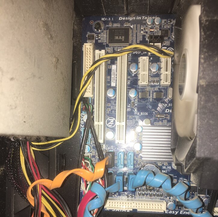

Bspus Δημοσ. 29 Μαρτίου 2019 Δημοσ. 29 Μαρτίου 2019 53 λεπτά πριν, Marios Rios είπε Οοοο ρε φίλε είπες task manager και δε το σύνδεσα καθολου με το διαχείρηση εργασιών λογο κακών αγγλικών 😂 Θα βάλω σε λιγο σκριν απο την εκκίνηση! Δυστυχως κάρτα γραφικών δε μπορω να βρω! Θα σου γράψω σε λιγο τη κατάσταση των πυκνωτών να τσεκάρω! Αν μπορείς εξήγησε μου λιγο καλύτερα πως μπορω να σου δειξω τις θερμοκρασίες ολοσωστα ...... Στη φωτογραφια του core temp στο κατω μερος γραφει temperature readings. Εκει ειναι οι θερμοκρασιες. Εχεις 4πυρηνο cpu οποτε πρεπει να εχει 4 θερμοκρασιες αλλα η φωτογραφια δειχνει μονο τη μια. Δεν πειραζει ομως γιατι δεν νομιζω να ευθυνεται αυτο για τα κολληματα.

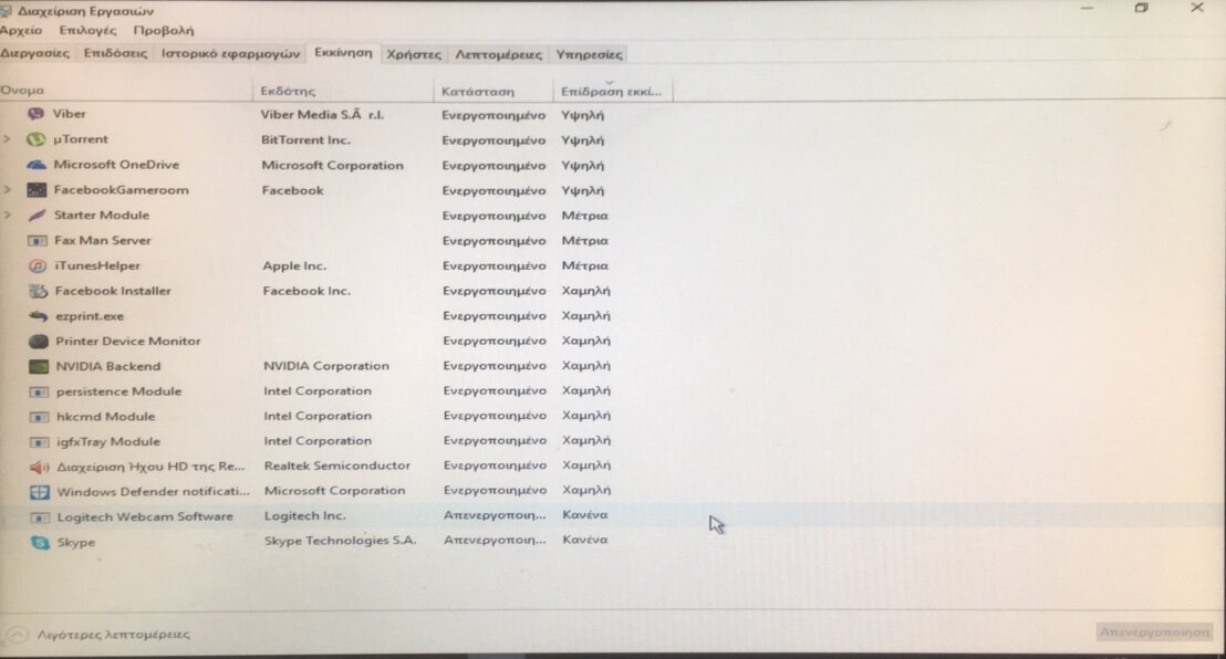

Marios Rios Δημοσ. 29 Μαρτίου 2019 Μέλος Δημοσ. 29 Μαρτίου 2019 (επεξεργασμένο) 3 ώρες πριν, free@last είπε Κι όμως υπάρχει το ταμπελάκι εκκίνηση.. Αν μπορείς ενα σκρινσοτ κι από αυτό,μαζί με τις υπόλοιπες ΔΙΕΡΓΑΣΙΕΣ. Οι θερμοκρασίες είναι υψηλές,πάντως. Ετοιμοοοος! Εκκίνηση και οι υπόλοιπες διεργασίες... 1 ώρα πριν, Bspus είπε Στη φωτογραφια του core temp στο κατω μερος γραφει temperature readings. Εκει ειναι οι θερμοκρασιες. Εχεις 4πυρηνο cpu οποτε πρεπει να εχει 4 θερμοκρασιες αλλα η φωτογραφια δειχνει μονο τη μια. Δεν πειραζει ομως γιατι δεν νομιζω να ευθυνεται αυτο για τα κολληματα. Θα έπρεπε να δείχνει 4; Γιατι δε τις δείχνει όλες; Το ξανα τσεκαρα και δεν εχει ουτε επιλογή να τις δεις Εσυ τι λες με ολα τα δεδομένα οτι μπορει να παιζει; 3 ώρες πριν, Bspus είπε Τα ποσοστα που αναφερεις ειναι ο φορτος των cpu. Οι θερμοκρασιες ειναι πιο κατω. Στη φωτογραφια φαινεται μονο ο ενας πυρηνας και γραφει 64-65 βαθμους οποτε μαλλον δεν ειναι απο εκει τα κολληματα. Δεν ειναι χαμηλες αλλα δεν ειναι και 80-90 που οντως θα αρχιζε να κολλαει Επομενο βημα θα ελεγα αν μπορουσες να δανειστεις καποια αλλη καρτα γραφικων να βαλεις πανω να δεις αν συνεχιζει να κολλαει. Επισης ξεχασα να ρωτησω σε τι κατασταση ειναι οι πυκνωτες πανω στη μητρικη, αλλα και την καρτα γραφικων. Κοιτα τη φωτογραφια για παραδειγμα. Οι πυκνωτες στα δεξια ειναι ΟΚ, αυτοι στα αριστερα ειναι σκασμενοι. Κοιτα προσεκτικα τη μητρικη και την καρτα γραφικων. Αν βρεις ακομα και εναν σε τετοια κατασταση, η και απλα φουσκωμενο και ας μην εχει σκασει ειναι πολυ πιθανον να δημιουργει το προβλημα Τα κοίταξα εξονυχιστικά και δε βλέπω φουσκωμένο ή σκασμενο. Δες και μόνος σου και πριμενω απάντηση σου φίλε. Θενκιου Επεξ/σία 30 Μαρτίου 2019 από Marios Rios

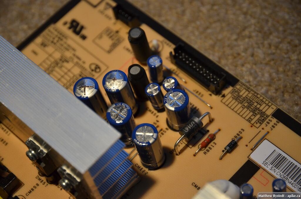

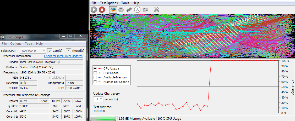

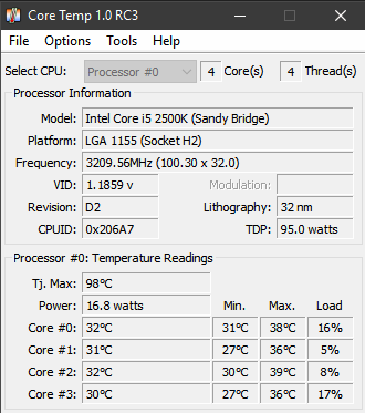

Bspus Δημοσ. 30 Μαρτίου 2019 Δημοσ. 30 Μαρτίου 2019 Να πως φαινεται σε μενα το coretemp. Για καποιο λογο εσενα σου δειχνει μονο τη μια απο τις 4 ενδειξεις. Αφου χωρις το καπακι και τη σομπα δεν κολλαει, τελικα ισως ηταν οι θερμοκρασιες. Μου κανει εντυπωση που απο τους 65 βαθμους συμβαινει αυτο. Ισως η αναφορα θερμοκρασιας να μην ειναι ακριβης ή η θερμοτητα της σομπας να επηρεαζε αλλα εξαρτηματα περισσοτερο παρα τη cpu. Οι πυκνωτες σου ειναι ενταξει, μαλιστα βλεπω ειναι ολοι solid state. Αυτοι δεν χαλανε τοσο ευκολα 1
accipio Δημοσ. 30 Μαρτίου 2019 Δημοσ. 30 Μαρτίου 2019 Θα έλεγα ότι θέλεις κι ένα καλό ξεσκόνισμα στον υπολογιστή σου. Αν είχα στο δικό μου τόση σκόνη, θα είχα εφιάλτες τις νύχτες... 2

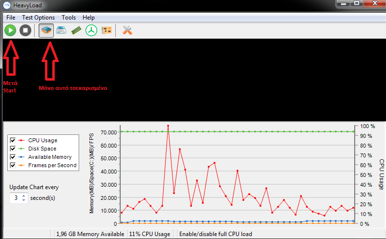

Bspus Δημοσ. 2 Απριλίου 2019 Δημοσ. 2 Απριλίου 2019 (επεξεργασμένο) Δεν μπορει ενας 4πυρηνος του 2010 να δυσκολευεται με τα windows 10. Επισης δεν μπορει να κολλαει απο τους 60-65 βαθμους, εκτος αν ο σενσορας εχει θεμα και στην πραγματικοτητα πιανει παραπανω. Τωρα ομως μολις παρατηρησα οτι στη φωτογραφια που εχεις βαλει, τους 60 βαθμους τους πιανει οταν ειναι 1600Mhz, οταν δηλαδη εχει κατεβασμενα ρολογια (αυτοματα γινεται) σε χαμηλο φορτο. Αυτο ειναι κουφο. Σε τετοια περιπτωση επρεπε να ειναι στους 30 βαθμους. Ο επεξεργαστης αυτος ειναι για 3-3.4Ghz ! Δοκιμασες το heavy load μαζι με το core temp? Αν παλι ειναι στους 60 βαθμους ενω πιανει 3Ghz σε ολους τους πυρηνες δεν θα εμπιστευομουν το σενσορα της θερμοκρασιας πλεον. Και μαλλον θα ηταν καλη ιδεα να αλλαξεις παστα ναι. Και να φυσηξεις την ψυκτρα καλα που εχει γινει σα μοκετα απο τη μπιχλα Επεξ/σία 2 Απριλίου 2019 από Bspus 1
Marios Rios Δημοσ. 3 Απριλίου 2019 Μέλος Δημοσ. 3 Απριλίου 2019 (επεξεργασμένο) 1 ώρα πριν, Bspus είπε Δεν μπορει ενας 4πυρηνος του 2010 να δυσκολευεται με τα windows 10. Επισης δεν μπορει να κολλαει απο τους 60-65 βαθμους, εκτος αν ο σενσορας εχει θεμα και στην πραγματικοτητα πιανει παραπανω. Τωρα ομως μολις παρατηρησα οτι στη φωτογραφια που εχεις βαλει, τους 60 βαθμους τους πιανει οταν ειναι 1600Mhz, οταν δηλαδη εχει κατεβασμενα ρολογια (αυτοματα γινεται) σε χαμηλο φορτο. Αυτο ειναι κουφο. Σε τετοια περιπτωση επρεπε να ειναι στους 30 βαθμους. Ο επεξεργαστης αυτος ειναι για 3-3.4Ghz ! Δοκιμασες το heavy load μαζι με το core temp? Αν παλι ειναι στους 60 βαθμους ενω πιανει 3Ghz σε ολους τους πυρηνες δεν θα εμπιστευομουν το σενσορα της θερμοκρασιας πλεον. Και μαλλον θα ηταν καλη ιδεα να αλλαξεις παστα ναι. Και να φυσηξεις την ψυκτρα καλα που εχει γινει σα μοκετα απο τη μπιχλα Τωρα θα έκανα αυτο που είπες με το heavy load!!! Απο οτι καταλαβα θες να κοιτάξω επεξεργαστή, ραμ και κάρτα γραφικών μαζί με το core temp και να σου πω θερμοκρασίες για το κάθε ενα ξεχωριστα οταν θα ειναι 100% ολα σωστά; Να το κανω αφού καθαρίσω ψυκτρα; Θερμαντική παστα ουτε εχω ουτε ξερω να εφαρμόζω.... να παρω τηλέφωνο να έρθουν να τον πάρουν να τελειώνω; 😂 τι προτεινεις (δεδομένου οτι εχουμε φτάσει στο σημείο να μη πολυκαταλαβαινω πλέον τι μου λέτε); 😅😅 Edit: Άνοιξα παλι το pc... θερμοκρασίες 41min-54max μέχρι τωρα! Το μόνο που έκανα ήταν να κατεβάσω το heavy load... Εχω ανοίξει το προγραμμα και δε ξερω καθολου τι να πατήσω Βspus βοήθεια Επεξ/σία 3 Απριλίου 2019 από Marios Rios 1
PeterMay Δημοσ. 3 Απριλίου 2019 Δημοσ. 3 Απριλίου 2019 (επεξεργασμένο) 2 ώρες πριν, Marios Rios είπε Τωρα θα έκανα αυτο που είπες με το heavy load!!! Απο οτι καταλαβα θες να κοιτάξω επεξεργαστή, ραμ και κάρτα γραφικών μαζί με το core temp και να σου πω θερμοκρασίες για το κάθε ενα ξεχωριστα οταν θα ειναι 100% ολα σωστά; Να το κανω αφού καθαρίσω ψυκτρα; Θερμαντική παστα ουτε εχω ουτε ξερω να εφαρμόζω.... να παρω τηλέφωνο να έρθουν να τον πάρουν να τελειώνω; 😂 τι προτεινεις (δεδομένου οτι εχουμε φτάσει στο σημείο να μη πολυκαταλαβαινω πλέον τι μου λέτε); 😅😅 Edit: Άνοιξα παλι το pc... θερμοκρασίες 41min-54max μέχρι τωρα! Το μόνο που έκανα ήταν να κατεβάσω το heavy load... Εχω ανοίξει το προγραμμα και δε ξερω καθολου τι να πατήσω Βspus βοήθεια Ένας καθαρισμός δεν θα βλάψει... Όλο το κουτί. Το κλασσικό "ΦΟΥ ΦΟΥ" στο κουτί έξω στο μπαλκόνι και για τα επίμονα σημεία ένα βουρτσάκι. Απαλά και χαλαρά... Όσον αφορά στον υπολογιστή...Αυτό που θα κάνεις είναι: 1ον Για να βγάλουμε μια ωραία μέτρηση, αποσύνδεσε τον υπολογιστή απο το ιντερνετ... Σιγουρέψου ότι δεν τρέχουν άλλες εφαρμογές γύρω τριγύρω, κλείσε ότι δεν χρειάζεσαι. 2ον Ανοίγεις την εφαρμογή που κατέβασες - CoreTemp - και αφήνεις τον υπολογιστή να "χωνέψει". (Για δύο λεπτά δεν πειράζεις τίποτα.) 3ον Βγάζεις φώτο το CoreTemp (μέτρηση θερμοκρασίας σε χαλαρή κατάσταση). Έχω βάλει παράδειγμα εικόνας από το λαπτοπάκι μου στα συνημμένα. 4ον Ανοίγεις το HeavyLoad και σιγουρέυεσαι ότι έχεις τσεκάρει ΜΟΝΟ το κουμπί που βρίσκεται δίπλα από το κουμπί της παύσης (Στο έχω και σε εικόνα στα συνημμένα) 5ον Βάζεις το CpuTemp και το HeavyLoad δίπλα δίπλα για να σου είναι εύκολο να βγάλεις φωτογραφία 6ον Πατάς στο HeavyLoad το κουμπί Play. 7ον Περιμένεις κανένα λεπτό, βγάζεις φώτο να φαίνεται το heavy load και το CoreTemp και μετά πατάς το κουμπί παύσης... Αν δεις όμως θερμοκρασίες να ανεβαίνουν και φτάνουν στα 70, πατάς παύση, δεν περιμένεις. 8ον Βλέπουμε τα συμπεράσματα. Αυτό θα δείξει για το αν χρειάζεσαι αλλαγή πάστας. Όσο για τα 7άρια, ας πούμε ότι δεν τα ανέφερα. ΠΧ Στο λαπτοπ μου, χωρις να το πειράξω έχει θερμοκρασία 34-36 βαθμούς. Κατα την διάρκεια του τεστ, έχει 50 βαθμούς. 3 ώρες πριν, Bspus είπε Δεν μπορει ενας 4πυρηνος του 2010 να δυσκολευεται με τα windows 10. Επισης δεν μπορει να κολλαει απο τους 60-65 βαθμους, εκτος αν ο σενσορας εχει θεμα και στην πραγματικοτητα πιανει παραπανω. Τωρα ομως μολις παρατηρησα οτι στη φωτογραφια που εχεις βαλει, τους 60 βαθμους τους πιανει οταν ειναι 1600Mhz, οταν δηλαδη εχει κατεβασμενα ρολογια (αυτοματα γινεται) σε χαμηλο φορτο. Αυτο ειναι κουφο. Σε τετοια περιπτωση επρεπε να ειναι στους 30 βαθμους. Ο επεξεργαστης αυτος ειναι για 3-3.4Ghz ! Δοκιμασες το heavy load μαζι με το core temp? Αν παλι ειναι στους 60 βαθμους ενω πιανει 3Ghz σε ολους τους πυρηνες δεν θα εμπιστευομουν το σενσορα της θερμοκρασιας πλεον. Και μαλλον θα ηταν καλη ιδεα να αλλαξεις παστα ναι. Και να φυσηξεις την ψυκτρα καλα που εχει γινει σα μοκετα απο τη μπιχλα Τελευταία version Windows + κάποια 3rd party προγράμματα απο πίσω και άνετα κολλάει. Ο επεξεργαστής αυτού του συστήματος (Phenom II X4 960T) είναι ίδιο με έναν 2πύρινο i3 2100 (ο πίο αργός επεξεργαστής της 2ης γενιάς intel του 2013) . Λογικό να ζορίζεται σε Windows 10... Επίσης ο επεξεργαστής έχει maximum stress temperature στα 71C άρα το throttling αρχίζει από τα 60-65C. Λογικό να κολλάει. Επεξ/σία 3 Απριλίου 2019 από PeterMay
Bspus Δημοσ. 3 Απριλίου 2019 Δημοσ. 3 Απριλίου 2019 4 ώρες πριν, PeterMay είπε Τελευταία version Windows + κάποια 3rd party προγράμματα απο πίσω και άνετα κολλάει. Ο επεξεργαστής αυτού του συστήματος (Phenom II X4 960T) είναι ίδιο με έναν 2πύρινο i3 2100 (ο πίο αργός επεξεργαστής της 2ης γενιάς intel του 2013) . Λογικό να ζορίζεται σε Windows 10... Επίσης ο επεξεργαστής έχει maximum stress temperature στα 71C άρα το throttling αρχίζει από τα 60-65C. Λογικό να κολλάει. Σωστα, το τσεκαρα. Απ'οτι φαινεται οι Phenom δεν εχουν καμια σχεση με τους αντιστοιχους intel στις θερμοκρασιες. Ενας i3 2100 οπως και οποιοσδηποτε core 2 duo/quad στα 2.5Ghz και πανω κανενα προβλημα δεν πρεπει να εχουν στα windows 10 για βασικες εργασιες. Εχω βαλει σε πολλα συστηματα με τετοιους και σε λαπτοπ με ακομα χειροτερους και τα προβληματα σε αποδοση ειναι παντα απο αργους δισκους. Αν βαλεις ssd πετανε, αν αλλαξεις απλα επεξεργαστη συνεχιζουν να σερνονται
