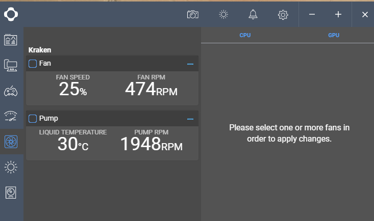

@Αμπλαουμπλας Μπορείς να ποστάρεις 1) Φωτο από το iCUE με τις ρυθμίσεις σου, 2) Φωτο με το dashboard του iCUE ενώ τρέχει το CB ή/και με prime95 για 10’ και να ποστάρεις φωτο από το ICUE μέσα από την καρτέλα της υδροψυξης για να δω Liquid Temp. Σημαντική ερώτηση, το ψυγείο που είναι mounted?

50 βαθμους το liquid? Γιατι ειμαι στους 28-33 βαθμους στην x62? Μηπως παει για αλλαγη η corsair βρε συ?

Το liquid έπρεπε να είναι 7-8 βαθμούς πάνω από την ambient , η οποία θα έπρεπε να είναι 3-4 βαθμούς μαξ πάνω από την δωματίου. Μαξ δηλαδή έπρεπε να βλέπεις 34-35 σε φουλ Load. Παίζει να έχει θέμα και η υδροψυξη να ξέρεις. Δοκίμασε να βάλεις EXTREME το PUMP από το iCUE/LINK και από το BIOS Full Speed CPU FAN ή όπου κουμπωσες το 3pin. Και ξανά πες μου νούμερα. Βάλε από LINK έστω. Επίσης αν θες, συνδεσε το USB για το μονιτορινγκ μια να τα εξετάσουμε όλα τα ενδεχόμενα κρίμα είναι. Ο επεξεργαστής ψήνεται...
