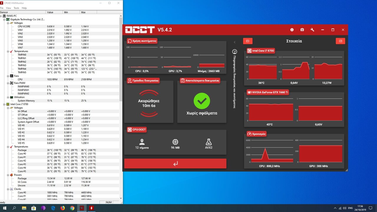

_Theo_ Δημοσ. 24 Οκτωβρίου 2019 Δημοσ. 24 Οκτωβρίου 2019 3 λεπτά πριν, ilos είπε Throttle σε z370 με κλειδωμένο 8700.... Και power virus να έτρεχες αυτά δε θα έπρεπε να συμβαίνουν όχι σε z370, ούτε σε b360. Και εγώ μια giga έχω για τον 8600k (μια ακριβότερη), αλλά αν μου συνέβαινε αυτό μετά από oc θα είχα σπαστεί. Εφόσον συμβαίνει μόνο σε AVX/AVX2 κλαιν. Λογικά και εσύ αν τρέξεις αυτό θα έχεις μεγάλα temps. Είναι πολύ απαιτητικό αυτό.

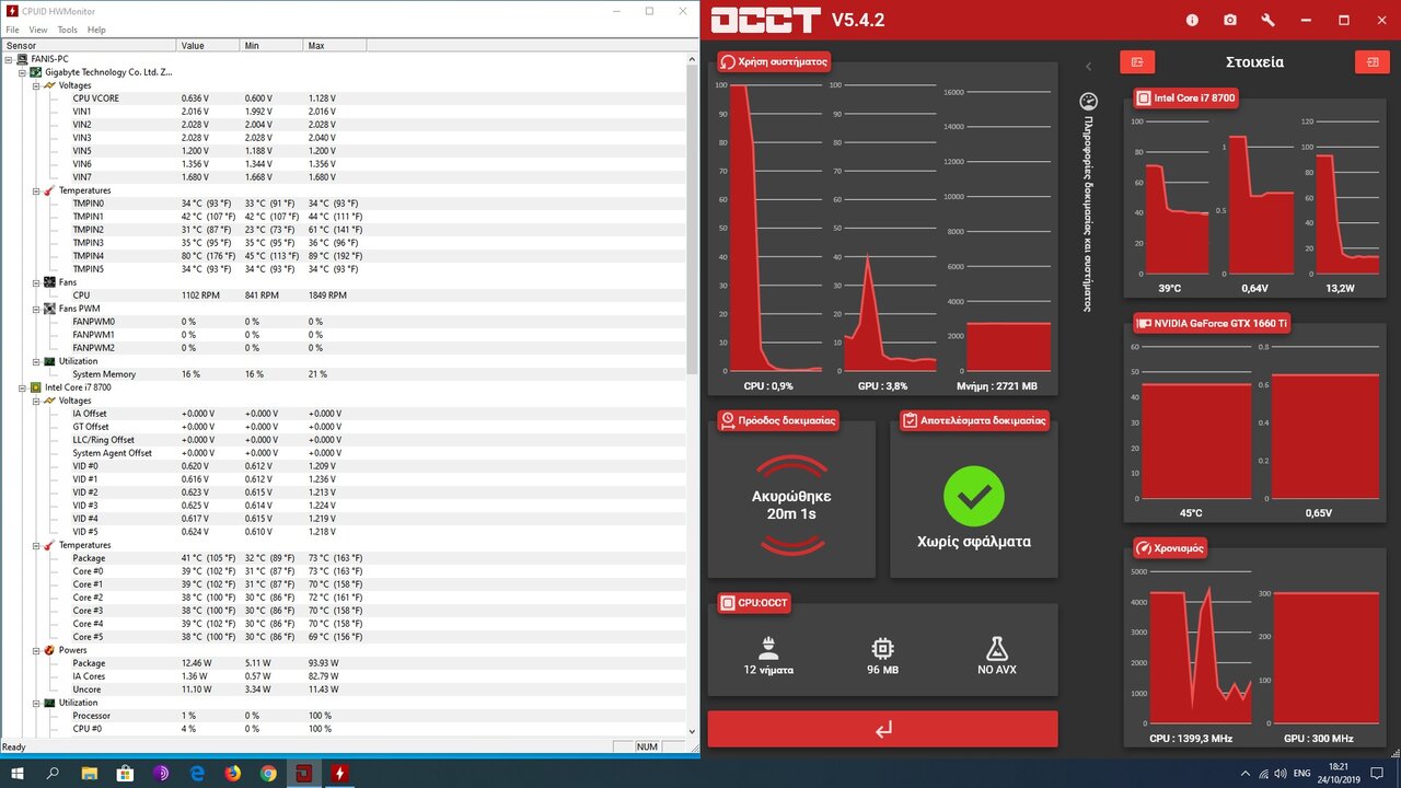

Ryzenlake Δημοσ. 24 Οκτωβρίου 2019 Δημοσ. 24 Οκτωβρίου 2019 1 ώρα πριν, _Theo_ είπε Λοιπόν από περιέργεια έκανα κάποια τεστ. BF 5 δεν έτρεξα γιατί βαριόμουν. Δοκίμασα να τρέξω το OCCT, το οποίο έχω την εντύπωση είναι από τα πιο δημοφιλή stress test. Επέλεξα το OCCT stress test καθότι παλαιότερα που είχα τρέξει το Intel Linpack μου φάνηκε πιο ελαφρύ και οι θερμοκρασίες ήταν ακόμα καλύτερες. Το LLC είναι στο auto. Τα αποτελέσματα είναι τα ακόλουθα: Α) OCCT με σετ εντολών AVX2. Throttle στους 123 C. Worst case scenario: Β) OCCT χωρίς AVX. Max VRM MOS θερμοκρασία σταθερά 89 βαθμοί μετά από 20 λεπτά: Λογικά το δεύτερο τέστ είναι και το πιο ρεαλιστικό καθώς ελάχιστες εφαρμογές απαιτούν AVX instuction set για να τρέξουν, πόσο μάλλον τα παιχνίδια. Οπότε σε πραγματικές συνθήκες δεν υπάρχει πρόβλημα εκτός αν θες να τρέξεις προγράμματα με υποστήριξη AVX/AVX2. Θα τρέξω κάποια στιγμή και BF 5 όλα Low να δω και εκεί temps. Απλά βλέπω το ρεύμα που δίνει πλέον το mobo σου είναι πολύ πιο κάτω. 1.12 χωρίς AVX από 1.24 που έδειχνε χτες. Τώρα ξαναλέω, το cpuid δεν το παλεύω, δεν καταλαβαίνω αν το διαβάζω σωστά. Όταν παίζεις πάντως σκέψου ότι έχεις και 250-300watt της κάρτας μέσα στο κουτί (αν έχεις τίποτα 2080 ή εκεί τριγύρω). Επίσης ναι μεν το OCCT έστω και χωρίς AVX είναι από τα βαριά προγράμματα, το έτρεξες όμως μόλις 20 λεπτά. Ένα AC odyssey ας πούμε, ίσως να μην είναι εξίσου βαρύ (αν και όρκο δεν παίρνω να σου πώ την αλήθεια, όταν είσαι CPU bound βαράς τρελά temps), αλλά δεν θα παίξεις 20 λεπτά αλλά κάμποσες ώρες. 1
_Theo_ Δημοσ. 24 Οκτωβρίου 2019 Δημοσ. 24 Οκτωβρίου 2019 16 λεπτά πριν, Ryzenlake είπε Απλά βλέπω το ρεύμα που δίνει πλέον το mobo σου είναι πολύ πιο κάτω. 1.12 χωρίς AVX από 1.24 που έδειχνε χτες. Τώρα ξαναλέω, το cpuid δεν το παλεύω, δεν καταλαβαίνω αν το διαβάζω σωστά. Όταν παίζεις πάντως σκέψου ότι έχεις και 250-300watt της κάρτας μέσα στο κουτί (αν έχεις τίποτα 2080 ή εκεί τριγύρω). Επίσης ναι μεν το OCCT έστω και χωρίς AVX είναι από τα βαριά προγράμματα, το έτρεξες όμως μόλις 20 λεπτά. Ένα AC odyssey ας πούμε, ίσως να μην είναι εξίσου βαρύ (αν και όρκο δεν παίρνω να σου πώ την αλήθεια, όταν είσαι CPU bound βαράς τρελά temps), αλλά δεν θα παίξεις 20 λεπτά αλλά κάμποσες ώρες. Σωστό. Απλώς το σταματησα στα 20 λεπτά γιατί είδα ότι πλέον ήταν σταθερά τα temps στα VRM (max 89 και έπεφτε στους 88). Με καμιά RTX 2080 δεν ξέρω τι θα συνέβαινε αλλά έτσι κι αλλιώς δίνω το πολύ 400 € για GPU (δηλ μελλοντικά ίσως κάποια RTX 3060 ξέρω γω...).

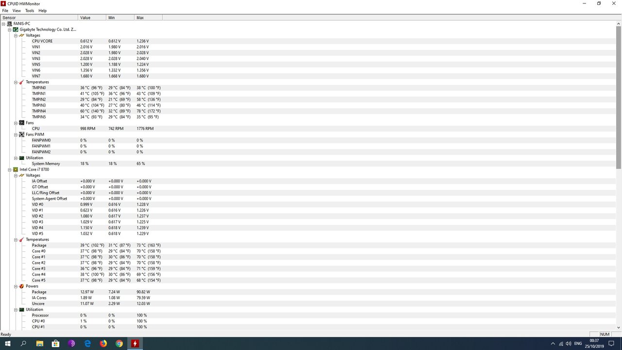

_Theo_ Δημοσ. 25 Οκτωβρίου 2019 Δημοσ. 25 Οκτωβρίου 2019 (επεξεργασμένο) @Ryzenlake 2 ματσάκια BF 5 Conquest, το πρώτο 1080p/low και καπάκι το δεύτερο 720p/low. Ευτυχώς το πρόβλημα είναι μόνο σε βαριά και ακραία σενάρια (AVX/AVX2 stress tests). Τα VRM MOS είναι το TMPIN4. Επεξ/σία 25 Οκτωβρίου 2019 από _Theo_ 1
