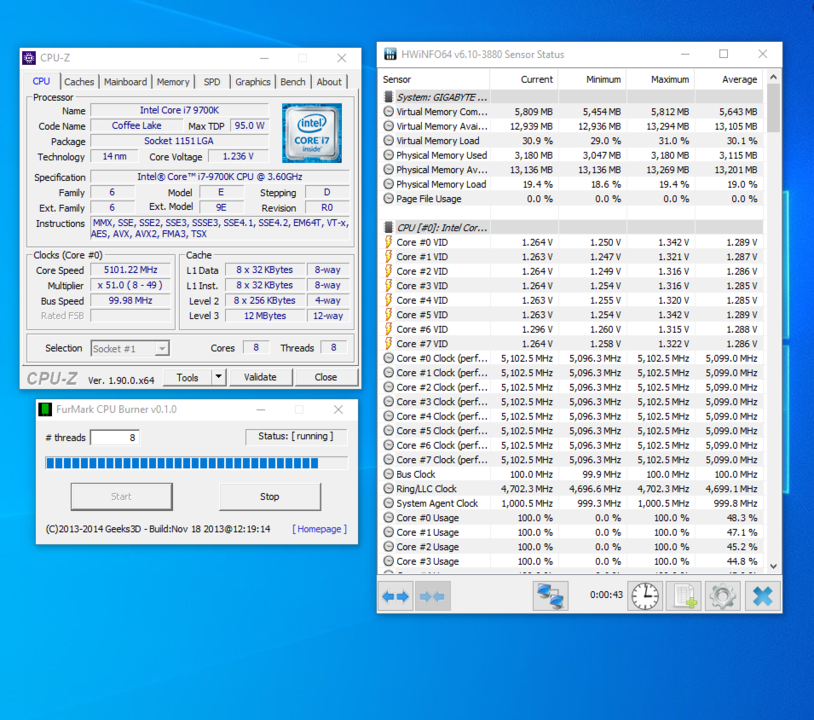

Παιδιά ο 9700κ περίπου τι vcore θέλει για 5.2? Του έχω βάλει vcore ακόμη και 1.48 αλλά σε cinebench πετάει μπλε οθόνη.. Στα 5.1 παίζει κομπλέ μαχ καμία 1.39

Το τσιπακι σου δεν πάει 5.2 μην το ζοριζεις.
Και στα 5.1 είναι πολύ το ρεύμα.

Να είναι κάτω απο 1.3 ειδικά αν παίζεις με ψηλά LLC γιατί το κοπανάς στο κεφάλι με σφυρί, και αυτά είναι 14nm, ξηλώνουν εύκολα με την τάση.

Το 1.39 είναι αυτοκτονικο για 24/7. Εγώ μέχρι 1.33 δίνω και αυτό ακόμα μου κακοφαινεται, πάνω από 1.35 ούτε για cb run δεν θα το έβαζα προσωπικά.

παιδια ετσι εχουν τα πραγματα με Light stress.. βεβαια αλλη μοναδα ρευματος δινει το cpu z αλλη το hwinfo64 δεν βγαζω ακρη. το vcore  στο auto
