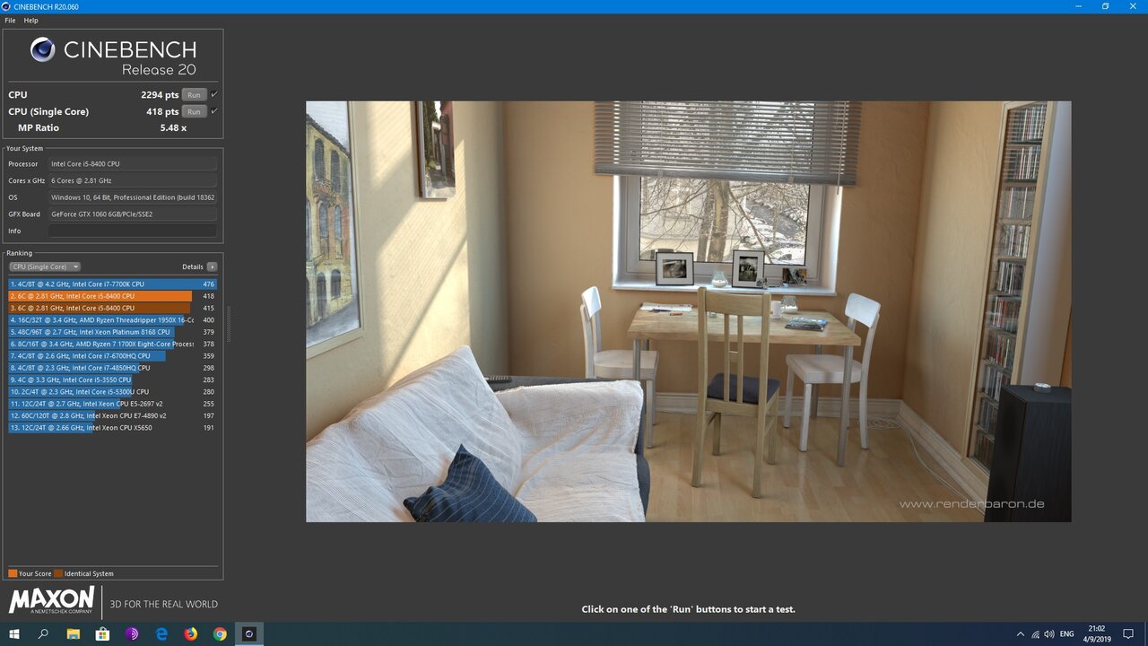

Παιδιά πέρασα το τελευταίο BIOS της Gigabyte και επειδή ήμουν υποψιασμένος έτρεξα μερικά benchmarks. Και διαπίστωσα ότι έχουν μειωθεί οι επιδόσεις του CPU!!
Για παράδειγμα :
Cinebench R20
Με το προηγούμενο BIOS:   Multicore 2280 και Single Core 419
Με το τελευταίο BIOS:   Multicore 2250 και Single Core 409!!
Έχει συμβεί και σε εσάς;; Έλεος πια με αυτά τα patches και τις "τρύπες" των Intel CPU!!

Άκυρο, τελικά κάτι έτρεχε στο παρασκήνιο και "έκοβε" την απόδοση της CPU...
30 λεπτά πριν, _Theo_ είπε
Παντα σε high / realtime priority το cinebench, αλλιως δεν εχει νοημα, γιατι σου τρωνε πορους τα background tasks
