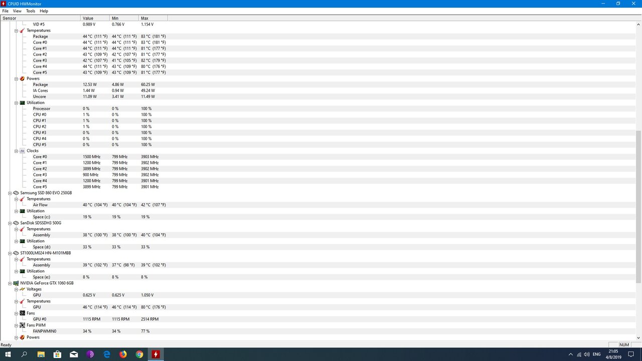

Παιδιά αυτές οι θερμοκρασίες είναι οκ για την εποχή ή θα πάθει καμιά ζημιά (1,5 ώρα BF5 και σε δωμάτιο με κλειστό το AC) ;;

δεν παθαινει τπτ  ,εχεις ακομα headroom

Αναλόγως και την ψύξη που χρησιμοποιείς στον επεξεργαστή και στο case. Η θερμοκρασία σου μου φαίνεται φυσιολογική ειδικά με κλειστό AC (μα γιατί? 😵) υπολογίζοντας οτι έχεις κάποια νορμαλ ψύξη και όχι κάτι βαρβάτι (δεν γνωρίζω :) )

Stock ψύξη έχω και Full Tower με έναν ανεμιστήρα πίσω, σίγα μην βάλω κάτι εξεζητημένο στον i5-8400...

Τσιμπημενες θερμοκρασιες για 8400 αλλα μεχρι τους 90-95 εχεις ακομα. Αν εχεις τιποτα 32-33 ambient παλι καλα ειναι γιατι μεσα το tower θα εχει αρκετα παραπανω εφοσον βαραει 80αρια η gpu ολη η θερμοτητα συσσωρεύεται στην cpu εφοσον δεν επαρκουν οι ανεμιστηρες για να τον βγαλουν εξω.

Με stock ψύξη, τέτοια εποχή και χωρίς ac είσαι άρχοντας!

Καλά ας μην είχα το γομαρόκουτο και θα βάραγε σίγουρα 90-95 βαθμούς ο CPU...
