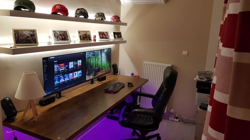

nikos121 Δημοσ. 24 Μαρτίου 2019 Μέλος Δημοσ. 24 Μαρτίου 2019 Σε hub που συνδεεται στη μητρικη αλλα εχει και εξωτερικη τροφοδοσια με μετασχηματιστη θα ειναι οκ;
buuren Δημοσ. 24 Μαρτίου 2019 Δημοσ. 24 Μαρτίου 2019 24 λεπτά πριν, nikos121 είπε Σε hub που συνδεεται στη μητρικη αλλα εχει και εξωτερικη τροφοδοσια με μετασχηματιστη θα ειναι οκ; Ναι αρκει να προσεξεις η τροφοδοσια του hub να υπερκαλυπτει την καταναλωση της ταινιας. Σε αυτη την περιπτωση την ταινια την τροφοδοτει η μπριζα και οχι το pc.

nikos121 Δημοσ. 24 Μαρτίου 2019 Μέλος Δημοσ. 24 Μαρτίου 2019 5 ώρες πριν, buuren είπε Ναι αρκει να προσεξεις η τροφοδοσια του hub να υπερκαλυπτει την καταναλωση της ταινιας. Σε αυτη την περιπτωση την ταινια την τροφοδοτει η μπριζα και οχι το pc. Ναι αλλα οι ταινιες θα αναψουν οταν θα ανοιξω τον διακοπτη του hub ή οταν ανοιξω το πισι? Βασικα αυτο που θελω να κανω ειναι μολις ανοιγω το πισι, αυτοματα να ανοιγουν και οι λεντοταινιες πανω στα ραφια και κατω απο το γραφειο. Ολα με ενα κουμπι
buuren Δημοσ. 24 Μαρτίου 2019 Δημοσ. 24 Μαρτίου 2019 3 λεπτά πριν, nikos121 είπε Ναι αλλα οι ταινιες θα αναψουν οταν θα ανοιξω τον διακοπτη του hub ή οταν ανοιξω το πισι? Βασικα αυτο που θελω να κανω ειναι μολις ανοιγω το πισι, αυτοματα να ανοιγουν και οι λεντοταινιες πανω στα ραφια και κατω απο το γραφειο. Ολα με ενα κουμπι το hub θα τους δωσει ρευμα οποτε πρεπεις να ανοιξεις το διακοπτη του.
nikos121 Δημοσ. 24 Μαρτίου 2019 Μέλος Δημοσ. 24 Μαρτίου 2019 Αρα τζιφος.καθε φορα θα πρεπει να ανοιγω κ αυτο μαζι με το πισι
buuren Δημοσ. 24 Μαρτίου 2019 Δημοσ. 24 Μαρτίου 2019 Εχεις σκεφτει να παρεις ρευμα απο το τροφοδοτικο ? Ετσι ανοιγοντας το pc θα αναβουν τα ledakia. Νομιζω οτι μπορει να γινει αλλα περιμενε καλυτερα να το δουν και τα παιδια και να πουν με σιγουρια αν ειναι ασφαλες. 1 1
nikos121 Δημοσ. 24 Μαρτίου 2019 Μέλος Δημοσ. 24 Μαρτίου 2019 Δεν το πολυκατεχω με αυτα. Ναι ας μας πει καποιος αν μπορουμε να συνδεσουμε 3-4 usb στο molex του τροφοδοτικου και αν ναι πως ακριβως γινεται αυτο
nikos121 Δημοσ. 3 Απριλίου 2019 Μέλος Δημοσ. 3 Απριλίου 2019 (επεξεργασμένο) Τελος καλο, όλα καλα. Τα παντα ανοιγουν με εκεινο το μικρο κοκκινο κουμπακι κατω αριστερα Επεξ/σία 3 Απριλίου 2019 από nikos121
