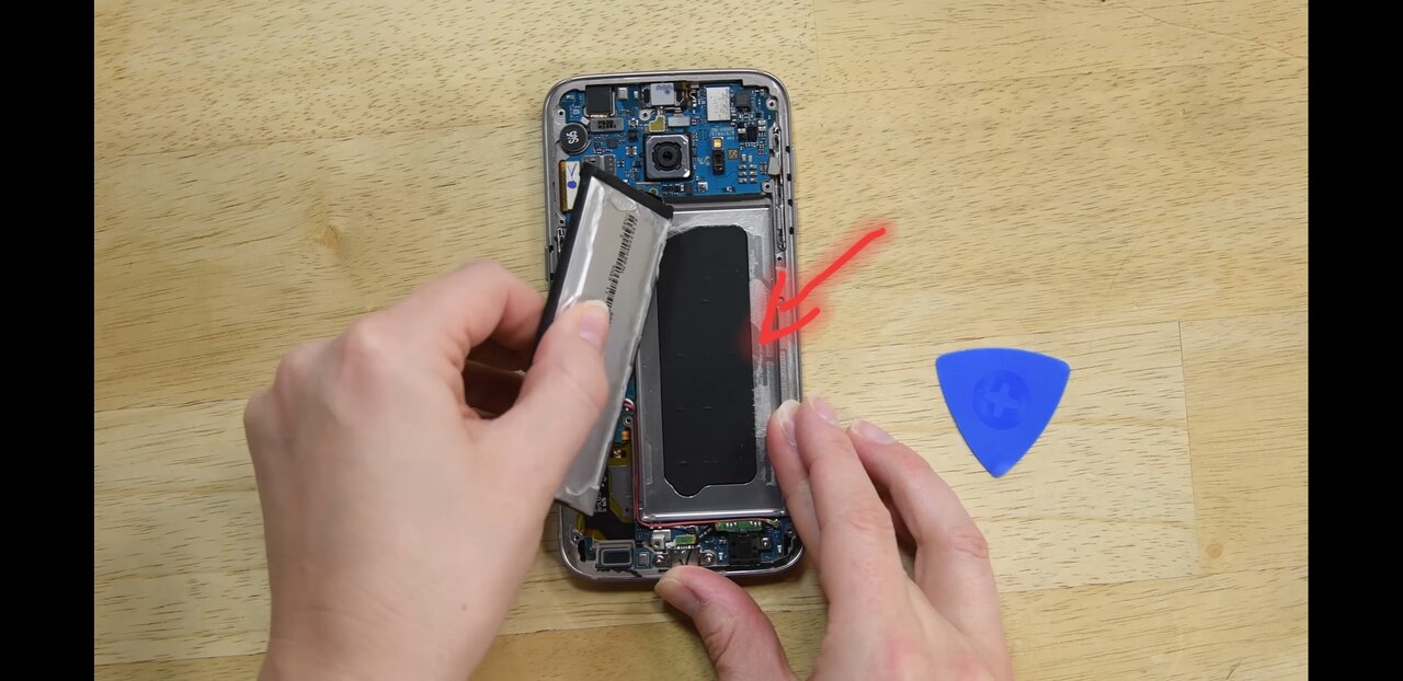

Netr0nic Δημοσ. 21 Μαρτίου 2019 Δημοσ. 21 Μαρτίου 2019 Δεν νομίζω να έπαθες τέτοιου είδους πρόβλημα λόγω του βύσματος. Τσέκαρε ξανά ότι η καλωδιοταινία ειναι σωστά κουμπωμένη όπως είπε και ο φίλος παραπάνω, μπορεί να μην την ακούμπησες συνειδητά αλλά να πήρες τίποτα ξόφαλτσα καταλάθος. Αν κανεις τα παραπάνω χωρίς αποτέλεσμα αν θες δοκίμασε σύνδεσε πρόχειρα την παλιά μπαταρία πάλι και δες τι αποτέλεσμα θα έχεις, πολλές φορές οι μπαταρίες που παίζουν στο skroutz είναι ότι να'ναι και είναι πιθανό να έχεις τέτοιου είδους θεματάκια! Επίσης υπάρχει ένα μικρό ενδεχόμενο λόγω απροσεξίας να ράγισες καταλάθος την οθόνη εσωτερικά στην προσπάθεια σου να ξεκολλήσεις την μπαταρία (μιας και στο S6 βρίσκεις οθόνη από κάτω) και αυτή να μαύρισε παροδικά όλο το βράδυ ώσπου το πρωί δεν φαινόταν τίποτα. Το παθαίνουν πολλοί ύστερα από πτώση της συσκευής αυτό όπου αρχικά δείχνουν όλα καλά και μέχρι το βράδυ η την επόμενη μέρα μαυρίζει η οθόνη με αποτέλεσμα να μην βλέπεις τίποτα. Η αντικατάσταση είναι η μόνη λύση. (Αυτό βέβαια σπάνια να το πάθεις κατά την αλλαγή μπαταρίας πρέπει να είσαι "χασάπης" για να το καταφέρεις αλλά δεν παύει να παίζει σαν ενδεχόμενο γι'αυτό και στο λέω πληροφοριακά). 1
tsilitheo1 Δημοσ. 21 Μαρτίου 2019 Δημοσ. 21 Μαρτίου 2019 10 ώρες πριν, Netr0nic είπε Δεν νομίζω να έπαθες τέτοιου είδους πρόβλημα λόγω του βύσματος. Τσέκαρε ξανά ότι η καλωδιοταινία ειναι σωστά κουμπωμένη όπως είπε και ο φίλος παραπάνω, μπορεί να μην την ακούμπησες συνειδητά αλλά να πήρες τίποτα ξόφαλτσα καταλάθος. Αν κανεις τα παραπάνω χωρίς αποτέλεσμα αν θες δοκίμασε σύνδεσε πρόχειρα την παλιά μπαταρία πάλι και δες τι αποτέλεσμα θα έχεις, πολλές φορές οι μπαταρίες που παίζουν στο skroutz είναι ότι να'ναι και είναι πιθανό να έχεις τέτοιου είδους θεματάκια! Επίσης υπάρχει ένα μικρό ενδεχόμενο λόγω απροσεξίας να ράγισες καταλάθος την οθόνη εσωτερικά στην προσπάθεια σου να ξεκολλήσεις την μπαταρία (μιας και στο S6 βρίσκεις οθόνη από κάτω) και αυτή να μαύρισε παροδικά όλο το βράδυ ώσπου το πρωί δεν φαινόταν τίποτα. Το παθαίνουν πολλοί ύστερα από πτώση της συσκευής αυτό όπου αρχικά δείχνουν όλα καλά και μέχρι το βράδυ η την επόμενη μέρα μαυρίζει η οθόνη με αποτέλεσμα να μην βλέπεις τίποτα. Η αντικατάσταση είναι η μόνη λύση. (Αυτό βέβαια σπάνια να το πάθεις κατά την αλλαγή μπαταρίας πρέπει να είσαι "χασάπης" για να το καταφέρεις αλλά δεν παύει να παίζει σαν ενδεχόμενο γι'αυτό και στο λέω πληροφοριακά). Υπαρχει το μεσαιο πλαισιο. Εκει ειναι κολλημένη η μπαταρια. Και οχι στην οθονη. https://www.skroutz.gr/c/583/antallaktika-kinhtwn-tilefwnwn.html?keyphrase=samsung+galaxy+s6&page=41 1
Netr0nic Δημοσ. 21 Μαρτίου 2019 Δημοσ. 21 Μαρτίου 2019 2 ώρες πριν, tsilitheo1 είπε Υπαρχει το μεσαιο πλαισιο. Εκει ειναι κολλημένη η μπαταρια. Και οχι στην οθονη. https://www.skroutz.gr/c/583/antallaktika-kinhtwn-tilefwnwn.html?keyphrase=samsung+galaxy+s6&page=41 Θυμόμουν ότι ήταν έτσι και στο S6 (όπως κι στο S7 που έχω στην φώτο) λάθος μου τότε έχεις δίκιο. Παρ' όλα αυτά τέτοιου είδους ράγισμα μπορεί να προκλήθηκε και κατά τον διαχωρισμό της οθόνης απ το μεταλλικό πλαίσιο, αν και δίνω μικρές πιθανότητες...
