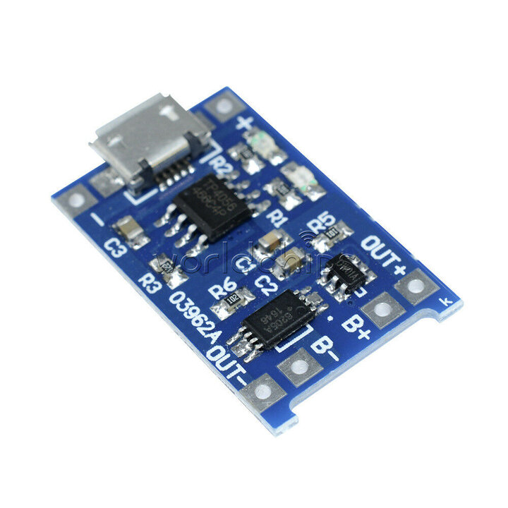

christospvl Δημοσ. 3 Απριλίου 2019 Μέλος Δημοσ. 3 Απριλίου 2019 Ερωτηση..Πως καταλαβαινετε οτι οι διοδοι ειναι καμμενοι παιδια? Οντως ειναι μαυρα αλλα δε μπορω να βρω στο google κατι για να καταλαβω.. Παντως λογικα δεν γινεται να φτιαχτει :/ μου ρθε ιδεα παιδια..μιας και το ταμπλετ ανοιγει κανονικα .. θα μπορουσα να παρω ενα τετοιο να το συνδεσω πανω στη μπαταρια για να φορτιζει??
