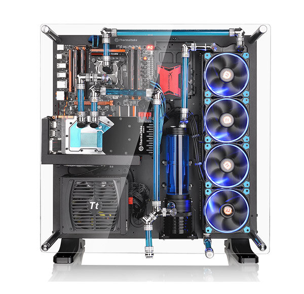

justapuppet Δημοσ. 20 Μαρτίου 2019 Δημοσ. 20 Μαρτίου 2019 (επεξεργασμένο) Καλησπέρα παιδιά έχω ένα θέμα με το build μου. Αγόρασα το p5 της Thermaltake και την Thermaltake Flow riing rgb premium αλλά οι σωλήνες ψύξεις δεν φτάνουν στο cpu από την καθορισμένη θέση που μπαίνει η υδροψυξη. Ξέρεις κανείς εάν μπορώ να πάρω μεγαλύτερους σωλήνες που να φτάνουν η τι άλλο μπορώ να κάνω για να φτάσουν η αναγκάστηκα πάω σε custom ευχαριστώ για τον χρόνο σας!! Επεξ/σία 20 Μαρτίου 2019 από justapuppet
Stamer Δημοσ. 20 Μαρτίου 2019 Δημοσ. 20 Μαρτίου 2019 Το παρακάτω setup εννοείς? Νομίζω αυτά που περιγράφεις δείχνει
justapuppet Δημοσ. 20 Μαρτίου 2019 Μέλος Δημοσ. 20 Μαρτίου 2019 Ναι αυτό το set up αλλά αυτό είναι το p3 το p5 einai ποιο μεγάλο σε φάρδος με αποτέλεσμα να μην φτάνουν οι σωλήνες to p 5 είναι αυτό στην φώτο
Stamer Δημοσ. 20 Μαρτίου 2019 Δημοσ. 20 Μαρτίου 2019 Ωχ ναι, το p3 ήταν.. κοίτα, να πειράξεις τους σωλήνες σε AIO δεν συνίσταται (δεν ξερω κι αν γίνεται). Τώρα... εκτός φυσικά από custom, μου μυρίζει οτι κάτι μπορείς να κάνεις ενδεχομένως χωρίς να ξέρω ο ίδιος, για δες παρακάτω (AIO Bracket!): https://www.thermaltake.com/products-model.aspx?id=c_00002732 https://www.amazon.com/Thermaltake-CORE-Bracket-System-Mounting/dp/B01EOPIFOE
justapuppet Δημοσ. 20 Μαρτίου 2019 Μέλος Δημοσ. 20 Μαρτίου 2019 Το είδα και νομίζω είναι το μόνο που αξίζει γιατί μετά πάμε σε πατέντα πάνω στην πατέντα ευχαριστώ
Stamer Δημοσ. 20 Μαρτίου 2019 Δημοσ. 20 Μαρτίου 2019 1 ώρα πριν, justapuppet είπε Το είδα και νομίζω είναι το μόνο που αξίζει γιατί μετά πάμε σε πατέντα πάνω στην πατέντα ευχαριστώ Ναι ειναι κανονικό add-on thermaltake γι'αυτην τη δουλεια
