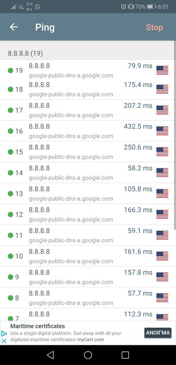

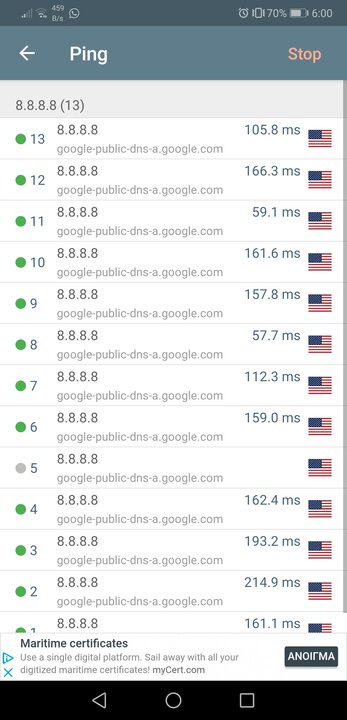

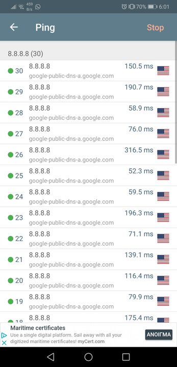

mihalis19 Δημοσ. 19 Μαρτίου 2019 Δημοσ. 19 Μαρτίου 2019 Θα ήθελα την γνώμη σας για το τι μπορεί να φταίει. Έχω adsl με Speedbooster. fast path. Είμαι μακρυά από καμπίνα (έχει γίνει vectoring Και παίρνω από εκεί και όχι από ΑΚ. παρόλο που δεν περίμενα να παίζει σωστά το fast path , εδώ και 1 χρόνο παίζει τέλεια χωρίς προβλήματα.) Τις τελευταίες 3 βδομάδες έχω συνεχόμενα ping spikes τα οποία είναι εντελώς random. Σε Ping 8.8.8.8 /t εχω συνέχεια 45 ms Ανά κάποια λεπτά βλέπω μεγάλα Ping Που εννοείται ότι με σκοτώνουν και στο gaming. Δεν φταίει ο υπολογιστής Δεν φταίει το speedbooster . (με κλειστό bonding συνεχίζει και το κάνει) Τι μπορεί να φταίει. Με έχει κουράσει ο ΟΤΕ. μου κλείνουν συνέχεια την βλάβη γιατί το βλέπουν εντάξει. Αυτοί κάνουν μια φορά ping test.

mihalis19 Δημοσ. 19 Μαρτίου 2019 Μέλος Δημοσ. 19 Μαρτίου 2019 Είμαι με καλώδιο στις βασικές μετρήσεις. Οι φώτο είναι από wifi - κινητό ενώ ήμουν ακριβώς δίπλα. Αλλά δεν έχει καμία διαφορά τα ίδια βλέπω στο pc. Ρουτερ θα δοκιμάσω αλλά επειδή μάλλον είναι θέμα γραμμής. Ζήτησα να μου χαμηλώσουν τον συγχρονισμό και μάλλον είναι καλύτερα. Θα δω τις επόμενες μέρες. Αν δεν βγάλω άκρη θα δω και το router. Απλά δεν ξέρω επειδή είναι speedbooster αν υπάρχει θέμα και δεν μπορώ να βάλω απλό adsl και όχι αυτό που κάνει bonding. Θα το δω.
