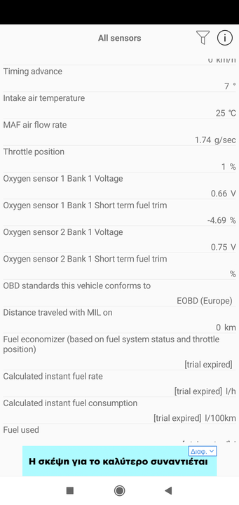

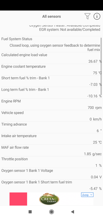

Γεια σας!!! ¨Εχω ενα Nissan micra k12 το πρωι οταν είναι κρυο ρετάρει μεχρι να ανεβασει θερμοκρασία"(μεχρι να σβησει το μπλε λαμπακι που λεει οτι ειναι κρυο).ηδα τα νερα μηπως εχει τρυπησει φλατζα και καιω νερα αλλα η σταθμη παραμενει ιδια.Άλλαξα μπουζια με ιριδιο σωστου αριθμου,τα παλια που εβγαλα ειχα ενα πορτοκαλι χρωμα και στα 4,ειχα χρησιμοποιηση προσφατα   ενυσχιτικο οκτανιων.Μετα απο ψαξιμο με τη θυρα OBD2 πηρα αυτες τις μετρησεις(τις ανεβαζω σε εικόνα) αυτο που με προβληματιζει ειναι το Long term fuel trim.Πειτε τη γνωμη σας. σας ευχαριστω εκ των προτερων Αυτες οι μετρησεις ειναι στο ρελαντι
