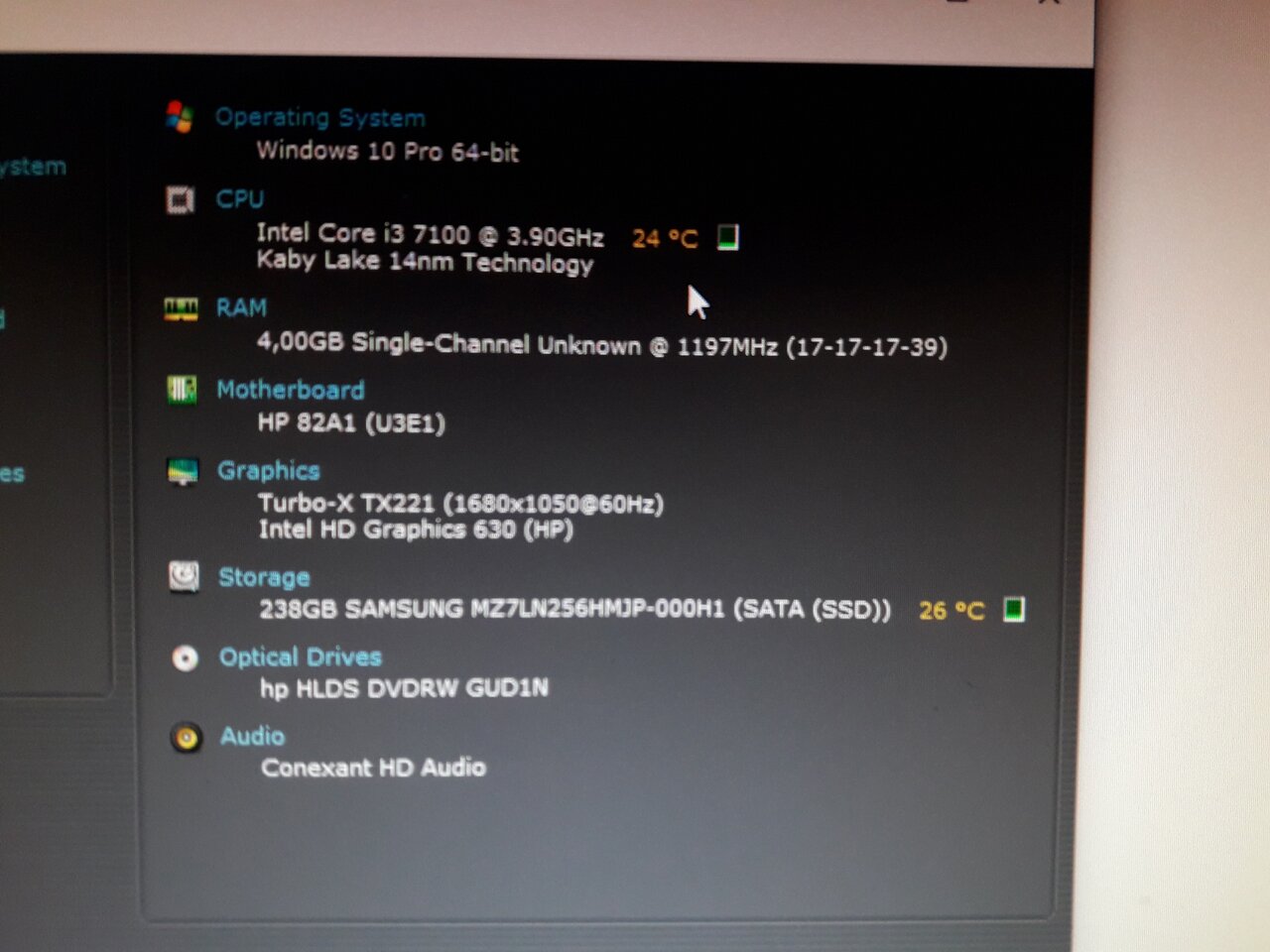

AntonisDimitrelis Δημοσ. 14 Μαρτίου 2019 Δημοσ. 14 Μαρτίου 2019 Καλησπέρα διαθέτω το παρακάτω σύστημα με την παρακάτω μητρική.Θελω να προσθέσω μια gtx 1050 ti και θα ήθελα να ξέρω αν είναι συμβατή με το σύστημα(μητρικη).Ευχαριστώ εκ των προτέρων

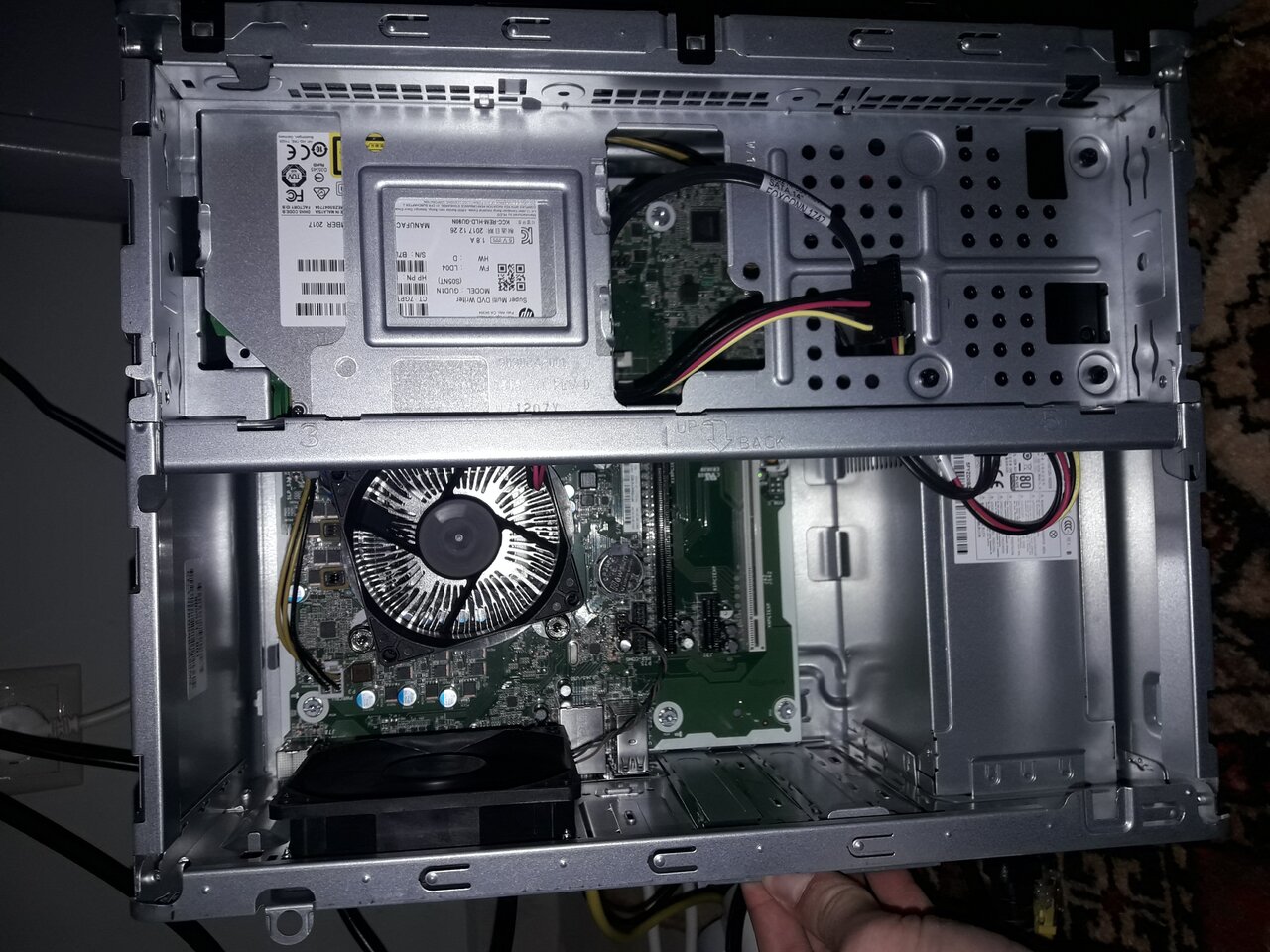

AntonisDimitrelis Δημοσ. 14 Μαρτίου 2019 Μέλος Δημοσ. 14 Μαρτίου 2019 21 λεπτά πριν, Νυσταγμένος είπε Το έχεις ανοίξει το κουτί για να δεις την motherboard? Θα την βάλεις εσύ την 1050ti ή άλλος? Δεν γνωρίζω από αυτά φίλε Ναι το έχω ανοίξει.Λογικα Εγώ με την καθοδήγηση κάποιου γνωστού μου που να γνωρίζει από αυτά(δεν πρέπει να είναι κάτι πολύ δυσκολο)
Pstathece Δημοσ. 14 Μαρτίου 2019 Δημοσ. 14 Μαρτίου 2019 Δεν είναι κάτι δύσκολο. Η μητρική σου από όσο βλέπω στην σελίδα της hp υποστηρίζει κάρτα γραφικών pci-e x16. Απλά ήθελα να το επιβεβαιώσεις εσύ κοιτώντας πάνω στην motherboard. Σου είναι εύκολο να την βγάλεις φωτογραφία και να την ανεβάσεις εδώ στο forum?
AntonisDimitrelis Δημοσ. 14 Μαρτίου 2019 Μέλος Δημοσ. 14 Μαρτίου 2019 (επεξεργασμένο) 3 λεπτά πριν, Νυσταγμένος είπε Δεν είναι κάτι δύσκολο. Η μητρική σου από όσο βλέπω στην σελίδα της hp υποστηρίζει κάρτα γραφικών pci-e x16. Απλά ήθελα να το επιβεβαιώσεις εσύ κοιτώντας πάνω στην motherboard. Σου είναι εύκολο να την βγάλεις φωτογραφία και να την ανεβάσεις εδώ στο forum? Σε βοηθάει η παρακάτω Φωτογραφεία η θες να βγάλω κάτι πιο συγκεκριμένο; Επεξ/σία 14 Μαρτίου 2019 από AntonisDimitrelis
Pstathece Δημοσ. 14 Μαρτίου 2019 Δημοσ. 14 Μαρτίου 2019 Ωραία! Μπορεί να πάρει 1050ti. Απλά για να χωρέσει πρέπει να είναι mini itx. Με ένα fan και μικρή για να μπορεί να μπει.

Pstathece Δημοσ. 15 Μαρτίου 2019 Δημοσ. 15 Μαρτίου 2019 Κοίταξε. Δεν είναι μια η κάρτα που να κάνει στο κουτί σου. Υπάρχουν διάφορες mini itx από την gigabyte την gainward κλπ κλπ. Καλό θα ήταν να μετρήσεις τον χώρο που σου δίνει το κουτί. Ή να δοκιμάσεις αν χωράει η κάρτα του φίλου σου πριν την πάρεις.

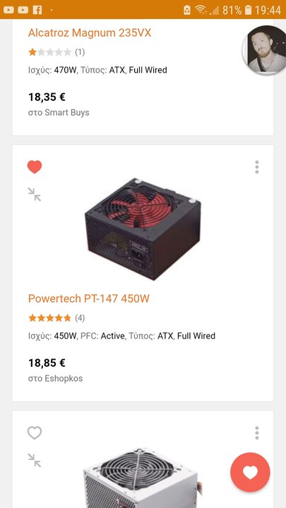

AntonisDimitrelis Δημοσ. 15 Μαρτίου 2019 Μέλος Δημοσ. 15 Μαρτίου 2019 3 λεπτά πριν, Νυσταγμένος είπε Κοίταξε. Δεν είναι μια η κάρτα που να κάνει στο κουτί σου. Υπάρχουν διάφορες mini itx από την gigabyte την gainward κλπ κλπ. Καλό θα ήταν να μετρήσεις τον χώρο που σου δίνει το κουτί. Ή να δοκιμάσεις αν χωράει η κάρτα του φίλου σου πριν την πάρεις. Έγινε φίλε.επισης θα ήθελα να σε ρωτήσω σχετικά με το παρακάτω τροφοδοτικό αν θα κάνει την δουλειά του
Pstathece Δημοσ. 15 Μαρτίου 2019 Δημοσ. 15 Μαρτίου 2019 (επεξεργασμένο) Κινέζικο είναι. Δεν θα σου πρότεινα κάτι τέτοιο. Καλύτερα να πας σε κάποιο coolermaster στα 30 ή 40€ και να έχεις το κεφάλι σου ήσυχο για χρόνια. Αυτό που έχεις τώρα τι μάρκα είναι? Και πόσα watt? Δεν φαίνεται απ' την φωτογραφία. Επεξ/σία 15 Μαρτίου 2019 από Νυσταγμένος
Xristaras12 Δημοσ. 15 Μαρτίου 2019 Δημοσ. 15 Μαρτίου 2019 10 λεπτά πριν, Νυσταγμένος είπε Κινέζικο είναι. Δεν θα σου πρότεινα κάτι τέτοιο. Καλύτερα να πας σε κάποιο coolermaster στα 30 ή 40€ και να έχεις το κεφάλι σου ήσυχο για χρόνια. Αυτό που έχεις τώρα τι μάρκα είναι? Και πόσα watt? Δεν φαίνεται απ' την φωτογραφία. κανένα τυπικό no-name που βάζουν στα έτοιμα συστήματα θα είναι, εικάζω 300 βατ το πολύ. 2
koolisk6 Δημοσ. 15 Μαρτίου 2019 Δημοσ. 15 Μαρτίου 2019 οι hp lenovo dell στα έτοιμα συστήματα τους μπορεί να βάζουν μικρά σε watt τροφοδοτικα αλλά είναι αρκετά ποιοτικά, το συγκεκριμένο είναι 80+ bronze 310 watt, σηκώνει άνετα 1050ti 1
AntonisDimitrelis Δημοσ. 15 Μαρτίου 2019 Μέλος Δημοσ. 15 Μαρτίου 2019 7 ώρες πριν, Νυσταγμένος είπε Κινέζικο είναι. Δεν θα σου πρότεινα κάτι τέτοιο. Καλύτερα να πας σε κάποιο coolermaster στα 30 ή 40€ και να έχεις το κεφάλι σου ήσυχο για χρόνια. Αυτό που έχεις τώρα τι μάρκα είναι? Και πόσα watt? Δεν φαίνεται απ' την φωτογραφία. Μια βλακια στα 180w νομίζω είναι ελπίζω να φαίνεται στην φωτο.Εχω ακούσει πως καλό είναι και το corsair vs450 τι λέτε;
Pstathece Δημοσ. 15 Μαρτίου 2019 Δημοσ. 15 Μαρτίου 2019 (επεξεργασμένο) 10 ώρες πριν, koolisk6 είπε οι hp lenovo dell στα έτοιμα συστήματα τους μπορεί να βάζουν μικρά σε watt τροφοδοτικα αλλά είναι αρκετά ποιοτικά, το συγκεκριμένο είναι 80+ bronze 310 watt, σηκώνει άνετα 1050ti Τελικά 180w και όχι 310w. 4 ώρες πριν, AntonisDimitrelis είπε Μια βλακια στα 180w νομίζω είναι ελπίζω να φαίνεται στην φωτο.Εχω ακούσει πως καλό είναι και το corsair vs450 τι λέτε; Αρκετά καλό είναι. Βέβαια εγώ σου προτείνω ή coolermaster ή evga. Θέλεις να σου προτείνω συγκεκριμένα και να βάλω και links? Αν θέλεις πες μου τα μέγιστα € που μπορείς να δώσεις. Επεξ/σία 15 Μαρτίου 2019 από Νυσταγμένος
AntonisDimitrelis Δημοσ. 15 Μαρτίου 2019 Μέλος Δημοσ. 15 Μαρτίου 2019 37 λεπτά πριν, Νυσταγμένος είπε Τελικά 180w και όχι 310w. Αρκετά καλό είναι. Βέβαια εγώ σου προτείνω ή coolermaster ή evga. Θέλεις να σου προτείνω συγκεκριμένα και να βάλω και links? Αν θέλεις πες μου τα μέγιστα € που μπορείς να δώσεις. Φίλε θέλω μέχρι 30-35 ευρώ άμα μπορείς και μεταχειρισμένο δεν έχω θέμα
