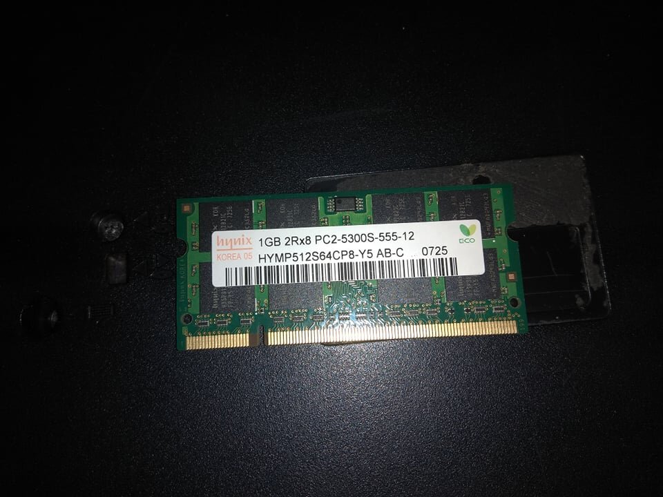

skosko Δημοσ. 14 Μαρτίου 2019 Μέλος Δημοσ. 14 Μαρτίου 2019 καλημερα σας και σας ευχαριστω πολυ ολους,το μηχαανημα ειναι ενα laptop hp εχει 2 θυρες μνημης αλλα η μια δεν δουλευει (εβγαλα την μνημη και την εβαλα σε αυτη την θεση και δεν δουλευε ενω στην αλλη θεση κανονικα)σας επισυναπτω φωτο με τα specs ,πειτε μου που μπορω να βρω μνημη που να την δεχετε

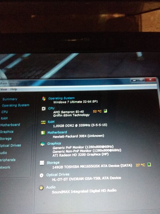

micos000 Δημοσ. 14 Μαρτίου 2019 Δημοσ. 14 Μαρτίου 2019 Αν πρόκειται για λάπτοπ άστο και ο sempron όντως δεν είναι για πολλά. XP ή lubuntu. Για κατέβασε το 2ο σε iso, μετέφερετο σε usb και μπούταρε σε live (χωρίς εγκατάσταση) να δεις πως πάει.
dpolal Δημοσ. 14 Μαρτίου 2019 Δημοσ. 14 Μαρτίου 2019 (επεξεργασμένο) 2 ώρες πριν, skosko είπε καλημερα σας και σας ευχαριστω πολυ ολους,το μηχαανημα ειναι ενα laptop hp εχει 2 θυρες μνημης αλλα η μια δεν δουλευει (εβγαλα την μνημη και την εβαλα σε αυτη την θεση και δεν δουλευε ενω στην αλλη θεση κανονικα)σας επισυναπτω φωτο με τα specs ,πειτε μου που μπορω να βρω μνημη που να την δεχετε Αν είσαι Αθήνα πήγαινε σε κάποιο από τα καταστήματα στο link μαζί με το φορητό και δοκίμασε την μνήμη επιτόπου πριν την αγοράσεις: http://www.cosmodata.gr/product/180548/mnimi-ram-refurbished-gia-notebook-2gb-ddr2-sodimm Kαι πάλι βέβαια με τα 2GB θα είσαι οριακά για win 7. Καλύτερα να κατεβάσεις το LUBUNTU όπως σου λένε παραπάνω που είναι ελαφρύ, ποιό σύγχρονο από τα ΧΡ, μοιάζει ακρετά με αυτά οπότε δεν θα έχεις τρελή δυσκολία να προσαρμοστείς και να το δοκιμάσεις έτσι όπως το έχεις το μηχανάκι τώρα. Προτίμησε την έκδοση 16.04.03 LTS 32bit που είναι ποιό σταθερή. https://lubuntu.net/downloads/ Επεξ/σία 14 Μαρτίου 2019 από dpolal
