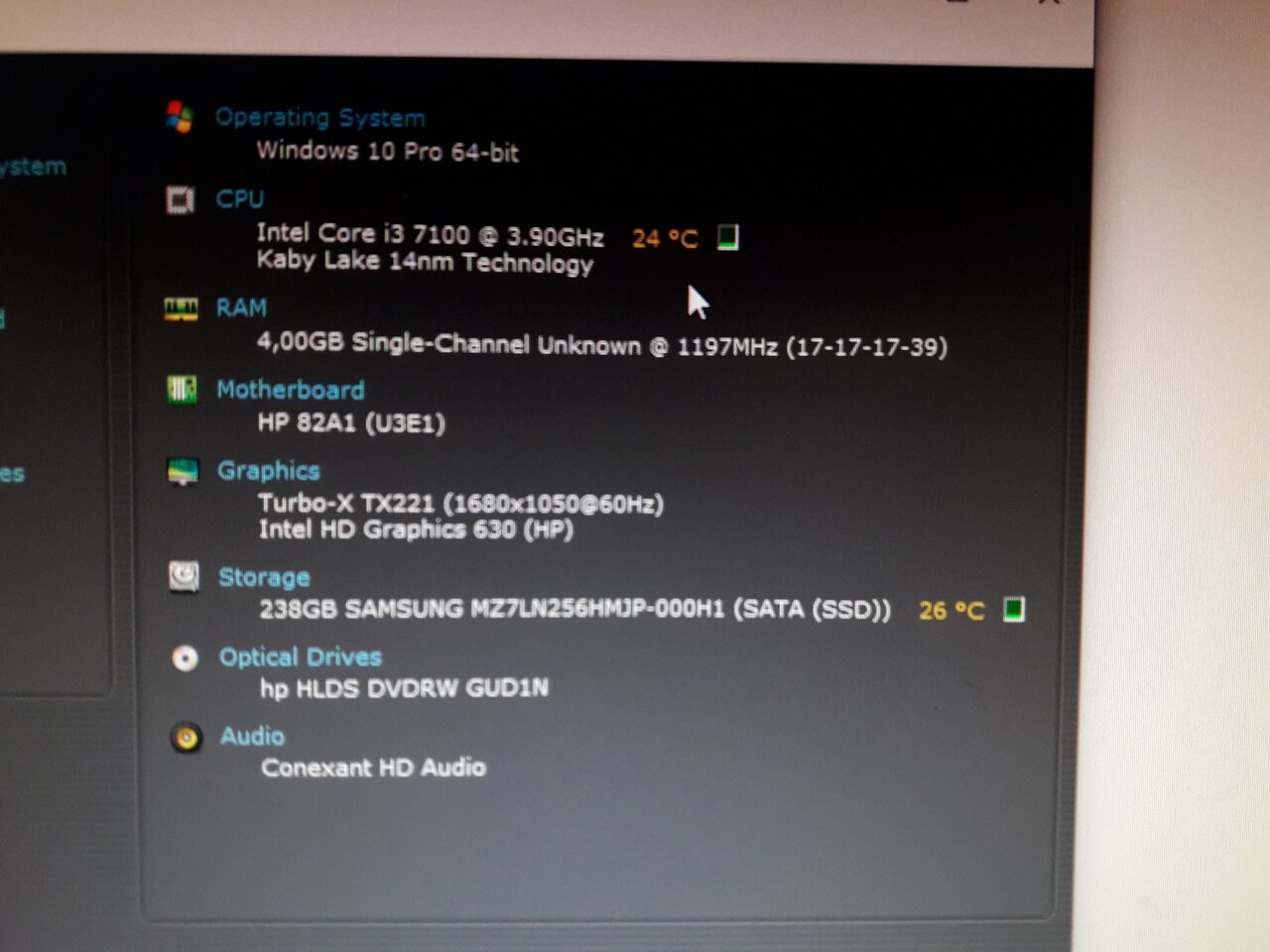

AntonisDimitrelis Δημοσ. 13 Μαρτίου 2019 Δημοσ. 13 Μαρτίου 2019 Καλησπέρα έχω τον παρακάτω υπολογιστή και αργότερα θα του προσθέσω μια 4αρα ΡΑΜ ακόμα και μια gtx 1050 ti.τι τροφοδοτικό θα χρειαστώ για να ειμαι κομπλέ.
Mr^Robot Δημοσ. 13 Μαρτίου 2019 Δημοσ. 13 Μαρτίου 2019 4 λεπτά πριν, AntonisDimitrelis είπε Καλησπέρα έχω τον παρακάτω υπολογιστή και αργότερα θα του προσθέσω μια 4αρα ΡΑΜ ακόμα και μια gtx 1050 ti.τι τροφοδοτικό θα χρειαστώ για να ειμαι κομπλέ. Τι τροφοδοτικό έχεις τώρα? 300w ελάχιστο θελει η 1050ti.
thetiesthatbind Δημοσ. 13 Μαρτίου 2019 Δημοσ. 13 Μαρτίου 2019 Καλύτερα να πάρεις την RX570. Πάντως σε παιχνίδια με αυτό τον επεξεργαστή μην περιμένεις πολλά . Ενα 500W είναι αρκετό.
