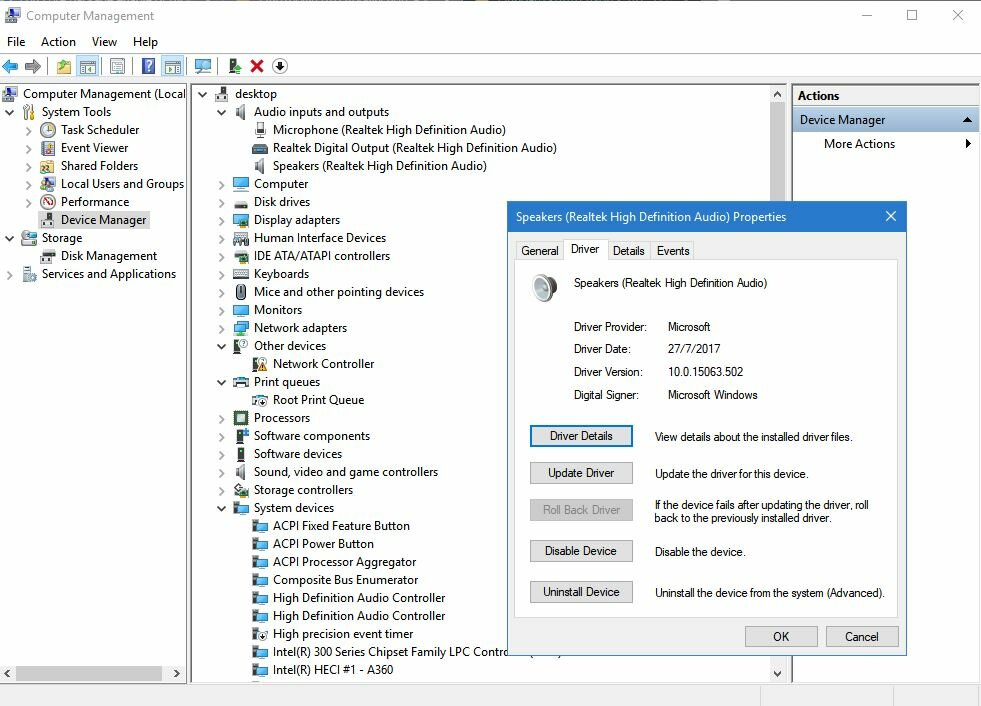

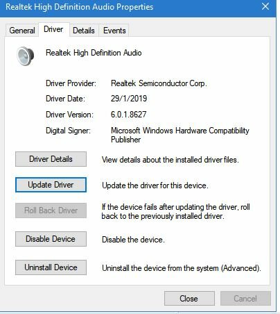

7nisiotis Δημοσ. 11 Μαρτίου 2019 Μέλος Δημοσ. 11 Μαρτίου 2019 Με αυτόν τον τρόπο πάντα περνάω τους drivers. Τους έκανα unistall μέσα από computer management, revounistaller ότι βρήκε ξηλώθηκε και περάστηκε εκ νέου. Τα ίδια κάνω και σε αλλους drivers πχ lan / chipset κλπ. Δεν βελτιώθηκε και τίποτα μπορώ να πω. Θα δοκιμάσω το adaptorακι που μου ανέφερες. 29 ευρώ από AliExpress. Control Panel της Realtek δεν εμφανίζεται πουθενά. Oύτε στο control panel @windows ούτε στην αναζήτηση.

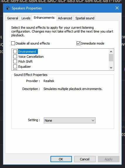

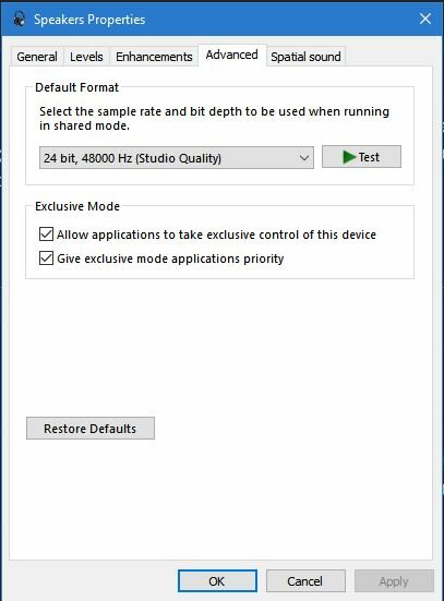

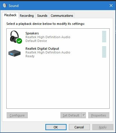

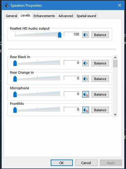

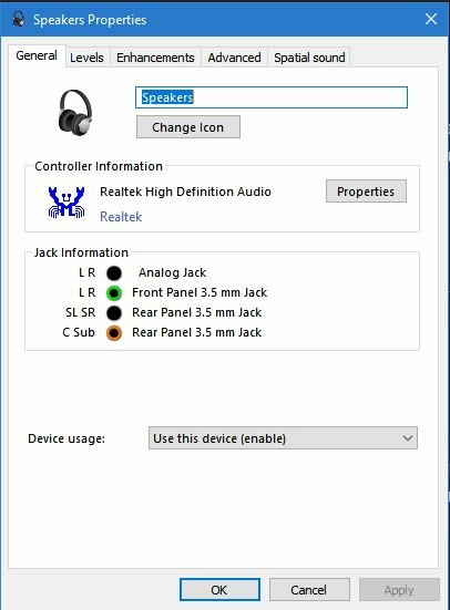

7nisiotis Δημοσ. 11 Μαρτίου 2019 Μέλος Δημοσ. 11 Μαρτίου 2019 (επεξεργασμένο) Δεν υπάρχει control panel ( realtek ) οτι ρυθμίσεις υπάρχουν είναι αυτές. Επίσης παραθέτω κάποια εξτρα screenshot μπας και βοηθησουν Επεξ/σία 11 Μαρτίου 2019 από 7nisiotis
pirmen56 Δημοσ. 11 Μαρτίου 2019 Δημοσ. 11 Μαρτίου 2019 (επεξεργασμένο) Και μένα κάποιες φορές δεν μου το έβγαζε καθόλου. Πρέπει να το βρεις στον φάκελο εγκατάστασης. Καλό είναι να έχεις συνδεδεμένα τα ακουστικά. εδιτ: Επίσης, πρέπει να βλέπεις στο advanced tab του speaker properties να λέει audio enhancements και να έχει ένα τικ. Τότε θα έχεις πρόσβαση και σε όλα τα εφέ. Τώρα που το ξανασκέφτομαι το τελευταίο ίσως και να μην εμφανίζεται στα realtek. Τώρα την έχω κλειστή την onboard και δεν μπορώ να το τσεκάρω. @7nisiotis RtkNGUI64 είναι το όνομα του αρχείου. Program files/realtek/audio/HDA Επεξ/σία 11 Μαρτίου 2019 από pirmen56 2
7nisiotis Δημοσ. 11 Μαρτίου 2019 Μέλος Δημοσ. 11 Μαρτίου 2019 @pirmen56 Το βρήκα το αρχείο, κάνω κλικ αλλά ... τίποτα. Δεν ανοίγει καν ( έχω και συνδεδεμένα τα ακουστικά )
pirmen56 Δημοσ. 11 Μαρτίου 2019 Δημοσ. 11 Μαρτίου 2019 2 λεπτά πριν, 7nisiotis είπε @pirmen56 Το βρήκα το αρχείο, κάνω κλικ αλλά ... τίποτα. Δεν ανοίγει καν ( έχω και συνδεδεμένα τα ακουστικά ) Μόνο με νέο install και τους τελευταίους drivers αν γίνει κάτι. Συμβαίνουν κάτι τέτοια. Κάνε και restart μήπως και... Δοκίμασε drivers από την Asrock και ό,τι βρεις από realtek. Μόλις τα δηλώσεις ως ακουστικά τότε θα δεις βελτίωση και από την πίσω έξοδο(τουλάχιστον σε ένταση). Για να είσαι στο 80% χωρίς καλή ένταση λογικά δεν θα είναι σε headphone mode.
