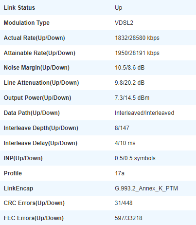

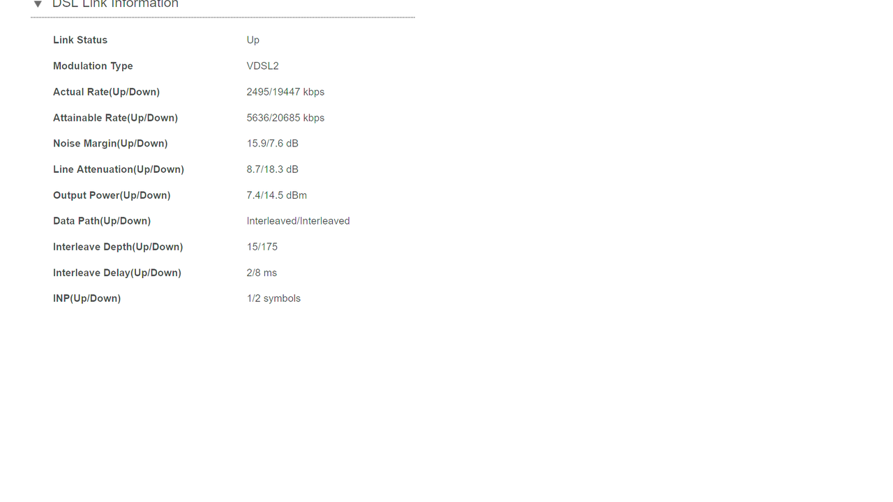

Raddion01 Δημοσ. 20 Μαρτίου 2019 Μέλος Δημοσ. 20 Μαρτίου 2019 Τους πήρα τηλέφωνο, μου είπαν θα στείλουν τεχνικό να ελέγξει τον πίνακα της πολυκατοικίας. Δεν έχουν επικοινωνήσει. Μπαίνω και βλέπω ότι έχουν αλλάξει το Up Data Path σε Interleaved ενώ ήταν Fast με τη δικαιολογία ότι θα έχω καλύτερη ροή στο Ίντερνετ. ΤΙ ΣΚΑΤΑ πια;;;;
pogchamp Δημοσ. 24 Μαρτίου 2019 Δημοσ. 24 Μαρτίου 2019 Στις 20/3/2019 στις 4:56 ΜΜ, Raddion01 είπε Τους πήρα τηλέφωνο, μου είπαν θα στείλουν τεχνικό να ελέγξει τον πίνακα της πολυκατοικίας. Δεν έχουν επικοινωνήσει. Μπαίνω και βλέπω ότι έχουν αλλάξει το Up Data Path σε Interleaved ενώ ήταν Fast με τη δικαιολογία ότι θα έχω καλύτερη ροή στο Ίντερνετ. ΤΙ ΣΚΑΤΑ πια;;;; Αυτό το έκαναν και σε εμένα... Ξαφνικά μου χάθηκαν από το πουθενά 2 MBps, τους πήρα τηλ, λένε θα το δουν, και χωρίς να μου πουν τπτ απλά το κάνανε interleaved από fast και θεώρησαν πως ήταν επιτυχής η διόρθωση. Μαλάκες δεν θα βγάλεις άκρη. Όσο γι'αυτό που λες δεν είχες απαίτηση να πιάνεις 30 ακριβώς... Στο ξαναλέω γιατί δεν το κατάλαβες μάλλον. Άμα δεν πιάνεις σε vdsl 30, 30 στα 30 ξέχνα το 50αρι. Σημαίνει ότι έχεις αρκετές απώλειες από εκεί που αρχίζει (ΑΚ/καμπίνα) μέχρι την πρίζα του σπιτιού σου. Το ότι στο έκαναν προφιλ για 50αρα δεν σημαίνει ότι άλλαξε απαραίτητα η διαδρομή... Αυτά με απλή λογική.
