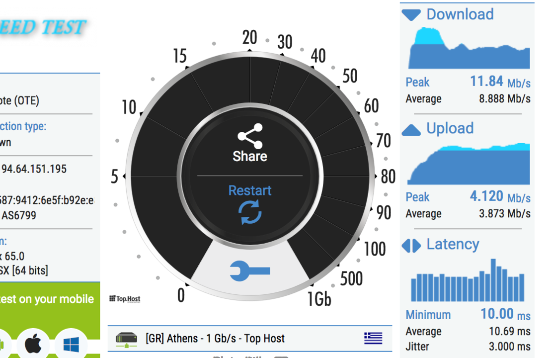

Raddion01 Δημοσ. 14 Μαρτίου 2019 Μέλος Δημοσ. 14 Μαρτίου 2019 (επεξεργασμένο) Έστειλαν τεχνικό, ο οποίος πήγε στο καφαο με το οποίο είμαι συνδεδεμένος (το οποίο το έψαξα μέσω fttx) και μου είπε ότι εκεί μετράνε 49.8 Mbps. Όσο αφορά την πολυκατοικία, δεν μου είπαν αν έγιναν μετρήσεις, παρά μόνο ότι δεν υπάρχει διαθέσιμη θέση να με συνδέσουν (το οποίο μου φάνηκε περίεργο, από τη στιγμή που έχω ΚΑΝΟΝΙΚΆ ίντερνετ και σταθερό). Όταν τους το είπα αυτό, άρχισαν να λένε βλακείες τις οποίες κιόλας δεν θυμάμαι. Το μόνο που μου είπαν ότι μπορώ να κάνω είναι να πω σε κάποιον να κάνουμε τράμπα εντός του πίνακα της πολυκατοικίας, να δηλώσουμε και οι δύο μετά βλάβη και να πάνε να κάνουν και τις ανάλογες ενέργειες στο καφάο. Από εκεί και πέρα, δεν ξέρω τι άλλο να κάνω. Μου είπαν επίσης, ότι για την περιοχή, πιάνω πάνω από το όριο (έχω βάλει και εικόνες για αναφορά). Επεξ/σία 14 Μαρτίου 2019 από Raddion01

Raddion01 Δημοσ. 14 Μαρτίου 2019 Μέλος Δημοσ. 14 Μαρτίου 2019 Για κλάματα η κατάσταση. Όταν τους ρώτησα γιατί υπάρχει τέτοια απόκλιση ενώ στο 30αρι είχα 25 στα 30, μου είπαν ότι με συνέδεσαν σε άλλο καφάο και μπλα μπλα μπλα. Ο τεχνικός του ΟΤΕ στην τεχνική υποστήριξη με αυτόν που είχε έρθει και τσέκαρε καφαο, αλλά έλεγαν ο ένας και άλλα ο άλλος. Δεν ξέρω τι άλλο να κάνω. Δε θέλω να πληρώνω 50αρι για να παίρνω τα μισά, ενώ το upload μου είναι καλό.
Επισκέπτης Δημοσ. 14 Μαρτίου 2019 Δημοσ. 14 Μαρτίου 2019 @Raddion01 Με βάση το attainable, η γραμμή σου φαίνεται να φτάνει τα 29 και κάτι. Χωρίς όμως να γίνει μέτρηση τουλάχιστον εκεί που φτάνει το καλώδιο στην πολυκατοικία, το μόνο που ξέρεις είναι ότι τα 21MB χάνονται στη διαδρομή καφάο - διαμέρισμα. Τώρα έτσι που τα γράφεις με τις μετρήσεις που κάνανε με μπερδεύει. Δεν έχουν θέση πού; Στο καφάο; @Homecinemakias Μπορείς να παραθέσεις το attainable (ή έστω το attenuation) και το actual από το router σου; Εγώ ας πούμε είμαι κοντά σε καφάο, συγχρονίζω 50/5, αλλά έχω attainable γύρω στα 75, κατά πάσα πιθανότητα λόγω του εναερίου καλωδίου που φέρνει δίκτυο στο δρόμο μου.
