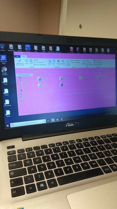

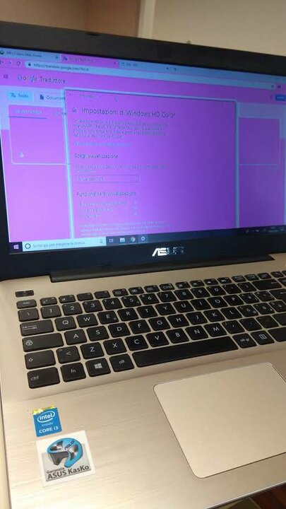

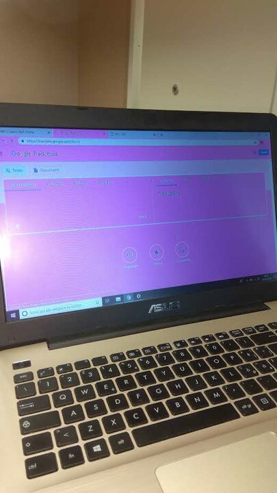

rikos1996 Δημοσ. 10 Μαρτίου 2019 Δημοσ. 10 Μαρτίου 2019 Καλησπέρα, χθες είχα ένα πρόβλημα με ένα λάπτοπ Asus (intel i3 4030), όπως βλέπετε και στις φωτογραφίες, υπήρχαν κάποια μωβ χρώματα στην οθόνη. Αρχικά υπέθεσα ότι ήταν κάποιος έιδος ιού. Έκανα φορμάτ, αλλά πάλι το πρόβλημα υπάρχει. Το λάπτοπ είναι ενός φίλου και με είπε ότι μια μέρα απλά το άνοιξε και του βγήκαν αυτά τα χρώματα. Έιμαι 90% σίγουρος ότι πρέπει να είναι Hardware πρόβλημα, αλλά θα ήθελα να μου δώσετε και τις γνώμες σας! Θα ήθελα να επισημάνω ότι βάζοντας το night mode, το προβλήμα ελαχιστοποιείται σε μεγάλο βαθμό, υπάρχουν δηλαδή μόνο μερικές μωβ γραμμές στην οθόνη, αλλά δε ξέρω αν έχει σημασία. Ευχαριστώ εκ τον προτέρων.
Crybal Δημοσ. 10 Μαρτίου 2019 Δημοσ. 10 Μαρτίου 2019 Ισως να ειναι προβλημα με την κάρτα γραφικών αλλά πιο πιθανοτερο,εαν ειναι ομοιόμορφη η μωβιλα, να εχει θεμα μα το καλώδιο της οθόνης.Δοκίμασε να κατεβάσεις ή να πας όλο προς τα πίσω την οθονη να δεις εαν αλλαζει κάτι.
rikos1996 Δημοσ. 10 Μαρτίου 2019 Μέλος Δημοσ. 10 Μαρτίου 2019 Στην κανονική λειτουργία (δηλαδή όχι νυχτερινή προβολή), λες και ότι είναι ομοιόμορφη, όλα μωβ... Όταν λες "να κατεβάσεις ή να πας όλο προς τα πίσω την οθόνη" τι εννοείς ακριβώς?
Crybal Δημοσ. 10 Μαρτίου 2019 Δημοσ. 10 Μαρτίου 2019 Κατεβασε την οθονη σαν να την κλεινεις αλλα να αφησεις ενα κενο για να την βλεπεις, και να την πας (υπερεκταση) όσο πιο πισω παει. 1
rikos1996 Δημοσ. 10 Μαρτίου 2019 Μέλος Δημοσ. 10 Μαρτίου 2019 Οκ, θα το δοκιμάσω αν είναι... Για το καλώδιο της οθόνης που είπες ότι μπορεί να έχει θέμα, υπάρχει κανένας τρόπος να το ελέγξω, ή να πειράξω κάτι?
coolerman Δημοσ. 10 Μαρτίου 2019 Δημοσ. 10 Μαρτίου 2019 Aναζήτηση google : Purple/pink screen laptop το πιθανότερο σενάριο είναι η καλώδιο οθόνης η ακόμα και πρόβλημα οθόνης..
alkis13 Δημοσ. 11 Μαρτίου 2019 Δημοσ. 11 Μαρτίου 2019 Βαλτο σε εξωτερικη οθονη. Εαν δεν κανει το ιδιο τοτε εχεις θεμα απο το καλωδιο της οθονης εως και την πλακετα της οθονης. Οποτε αλλαζεις με σειρα καλωδιο και μετα οθονη.
rikos1996 Δημοσ. 12 Μαρτίου 2019 Μέλος Δημοσ. 12 Μαρτίου 2019 Κατάλαβα.. θα τα δοκιμάσω όλα αυτά που είπατε. Ευχαριστώ πολύ πάντως!
