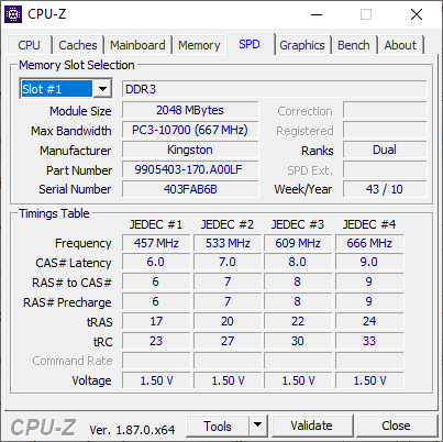

TheDevilMayCare Δημοσ. 10 Μαρτίου 2019 Δημοσ. 10 Μαρτίου 2019 40 λεπτά πριν, Nezakos είπε Καλύτερα μήπως να τα κάνω Manual σε ποιο χαμηλά Volts κι όχι παραπάνω; Παραθέτω και μια φώτο αν έχεις κάποια ιδέα! Ανεβαζεις τα volt των ram, απο 1.5000V σε 1.65000V -οπως ^^ ηδη εγραψα!-, και δεν ανησυχεις: ειναι 100% δεδομενο το 1.65 (και) για αυτες τις Kingston -οπως και αλλες DDR3 = don't worry! 😎 Τα παρακατω θα τα εχεις δει και εσυ! Εκεινο ομως που δεν λενε ειναι: πως ειναι <ζορικο> να παιξουν 4 ραμ με 1.5v μονο...! Γινεται μεν, αλλα μπορει να "ψιλοχανεται" κιολας μετα...👀 Each module kit has been tested to run at DDR3-1333MHz at a low latency timing of 9-9-9 at 1.6V. https://www.kingston.com/datasheets/khx1333c9d3k2_4g.pdf Each module pair has been tested to run at DDR3-1333MHz at a low latency timing of 7-7-7-20 at 1.65V https://www.kingston.com/datasheets/KHX1333C7D3K2_4GX.pdf
Nezakos Δημοσ. 10 Μαρτίου 2019 Μέλος Δημοσ. 10 Μαρτίου 2019 Μόλις τώρα, TheDevilMayCare είπε Ανεβαζεις τα volt των ram, απο 1.5000V σε 1.65000V -οπως ^^ ηδη εγραψα!-, και δεν ανησυχεις: ειναι 100% δεδομενο το 1.65 (και) για αυτες τις Kingston -οπως και αλλες DDR3 = don't worry! 😎 Τα παρακατω θα τα εχεις δει και εσυ! Εκεινο ομως που δεν λενε ειναι: πως ειναι <ζορικο> να παιξουν 4 ραμ με 1.5v μονο...! Γινεται μεν, αλλα μπορει να "ψιλοχανεται" κιολας μετα...👀 Each module kit has been tested to run at DDR3-1333MHz at a low latency timing of 9-9-9 at 1.6V. https://www.kingston.com/datasheets/khx1333c9d3k2_4g.pdf Each module pair has been tested to run at DDR3-1333MHz at a low latency timing of 7-7-7-20 at 1.65V https://www.kingston.com/datasheets/KHX1333C7D3K2_4GX.pdf Εντωμεταξύ τώρα που βλέπω και στο CPU-Z και στο αυτόματο εκεί τα τρέχει! Θα πάω να το αλλάξω! Εντωμεταξύ τα υπόλοιπα (RC-RFC-RRD-WR-WTR-RTP-FAW) τα αλλάζω ή όπως έχουν;
TheDevilMayCare Δημοσ. 10 Μαρτίου 2019 Δημοσ. 10 Μαρτίου 2019 Ακομη και απο το Bios -> στην καρτελα "Performance" -> κατω-κατω στο Voltages - Memory (Active): μπορεις να δεις τα volt της μνημης. Κατα τη γνωμη επιβαλλεται δοκιμη τους τουλαχιστον στα 1.65! 😃 A, κι οταν ελεγα να χαλαρωσεις timings, θα μπορουσες να τα αλλαξεις: σε 10-10-10 (απο 9) Καλυτερα οχι να τα βαλεις στα 7αρια των γρηγορων, γιατι μπορει να μη δεχθουν οι 9αρες...
Crybal Δημοσ. 10 Μαρτίου 2019 Δημοσ. 10 Μαρτίου 2019 1.Πρωτ απ ολα τσεκαρε τις μνημες 2-2 με το memtest86 2.Βάλε τις πιο αργες μνημες πανω και ξεκινα τα windows.Ανοιξε το cpuz και στην καρτελα spd δεν τα timings Που εχει ενα βημα πανω απο το 9 (μαλλον το 10).Αντίγραψε τις ρυθμισεις και βάλε τες manual στο bios.Σβησε τον υπολογιστη και βάλε και τις άλλες με το cl7.Βάλε τις πιο αργες στο καναλι που είναι πιο κοντα στην cpu.Αν δεν μπουταρει ανεβασε ενα κλικ τα βολτς του controller.
Nezakos Δημοσ. 10 Μαρτίου 2019 Μέλος Δημοσ. 10 Μαρτίου 2019 14 λεπτά πριν, TheDevilMayCare είπε Ακομη και απο το Bios -> στην καρτελα "Performance" -> κατω-κατω στο Voltages - Memory (Active): μπορεις να δεις τα volt της μνημης. Κατα τη γνωμη επιβαλλεται δοκιμη τους τουλαχιστον στα 1.65! 😃 A, κι οταν ελεγα να χαλαρωσεις timings, θα μπορουσες να τα αλλαξεις: σε 10-10-10 (απο 9) Καλυτερα οχι να τα βαλεις στα 7αρια των γρηγορων, γιατι μπορει να μη δεχθουν οι 9αρες... Όταν έστειλα νωρίτερα αυτό 11-11-11-28 (CL-RCD-RP-RAS) 10-10-10-27 (CL-RCD-RP-RAS) 9-9-9-24 (CL-RCD-RP-RAS) Το έστειλε για να με πεις αν αυτό εννοείς! Αν το σύστημα είναι πιο χαλαρό και στο 11-11-11-28, το βάζω κι εκεί, δεν με πειράζει! 10 λεπτά πριν, Crybal είπε 1.Πρωτ απ ολα τσεκαρε τις μνημες 2-2 με το memtest86 2.Βάλε τις πιο αργες μνημες πανω και ξεκινα τα windows.Ανοιξε το cpuz και στην καρτελα spd δεν τα timings Που εχει ενα βημα πανω απο το 9 (μαλλον το 10).Αντίγραψε τις ρυθμισεις και βάλε τες manual στο bios.Σβησε τον υπολογιστη και βάλε και τις άλλες με το cl7.Βάλε τις πιο αργες στο καναλι που είναι πιο κοντα στην cpu.Αν δεν μπουταρει ανεβασε ενα κλικ τα βολτς του controller. Θα τις κάνω δοκιμή όπως είπες, απλά μόνο σε ένα σημείο δεν κατάλαβα τι εννοείς! «Που εχει ενα βημα πανω απο το 9 (μαλλον το 10)» Εννοείς τα Timings λέγοντας 9 και 10; Εμένα είναι στο 9, οπότε μάλλον εννοείς να τις βάλω στο 10;
TheDevilMayCare Δημοσ. 10 Μαρτίου 2019 Δημοσ. 10 Μαρτίου 2019 Δοκιμαζεις πρωτα αυτα 10-10-10-27 (CL-RCD-RP-RAS) και κατοπιν αυτα 11-11-11-28 (CL-RCD-RP-RAS) Αλλα θεωρω πως: το σημαντικο ειναι να δοκιμασεις με τα 1.65V! 1
Crybal Δημοσ. 10 Μαρτίου 2019 Δημοσ. 10 Μαρτίου 2019 Ναι,τα 10 εννοουσα οπως τα εγραψε ο TheDevilMayCare.Βεβαια εγω θεωρω πιο σημαντικο να χαλαρωσεις τα timings παρά να δώσεις παραπάνω ρευμα για να παιξουν.
Nezakos Δημοσ. 10 Μαρτίου 2019 Μέλος Δημοσ. 10 Μαρτίου 2019 13 λεπτά πριν, TheDevilMayCare είπε Δοκιμαζεις πρωτα αυτα 10-10-10-27 (CL-RCD-RP-RAS) και κατοπιν αυτα 11-11-11-28 (CL-RCD-RP-RAS) Αλλα θεωρω πως: το σημαντικο ειναι να δοκιμασεις με τα 1.65V! 6 λεπτά πριν, Crybal είπε Ναι,τα 10 εννοουσα οπως τα εγραψε ο TheDevilMayCare.Βεβαια εγω θεωρω πιο σημαντικο να χαλαρωσεις τα timings παρά να δώσεις παραπάνω ρευμα για να παιξουν. Εμένα «σκοπός» μου πάντως, ό,τι κι αν κάνω από τα δύο, είναι να «ΧΑΛΑΡΩΣΩ ΤΟ ΣΥΣΤΗΜΑ». Δηλαδή και δοκιμή να κάνω σε κάτι, να την κάνω εκ τους ασφαλούς. Όσο εκ του ασφαλούς μπορεί να είναι! Πιο χαλαρό σύστημα είναι με χαλαρώσω τα Timings (Οπότε από 9 τα βάζω 10) με ίδια Volt ή όχι; Οκ, είναι και οι απόψεις του καθενός, το δέχομαι αυτό. Σας ευχαριστώ πάντως!
Crybal Δημοσ. 10 Μαρτίου 2019 Δημοσ. 10 Μαρτίου 2019 Εγω θα αφηνα τα ιδια.Αν δεν παιξει τοτε υψηλότερα.
TheDevilMayCare Δημοσ. 10 Μαρτίου 2019 Δημοσ. 10 Μαρτίου 2019 Mην πουμε ψεμματα, σε μνημες εκεινης της εποχης 1333-1600, παντοτε οταν ειχα Χ4 🤓 θα εδινα 1.65, εκτος και αν εβλεπα στα specs του κατασκευαστη τυχον εντελως αλλα Γενικα μην ανησυχεις: δεν προκειται να καψεις κατι, ουτε με 1.65v, ουτε με 7-7-7 timings 😋
