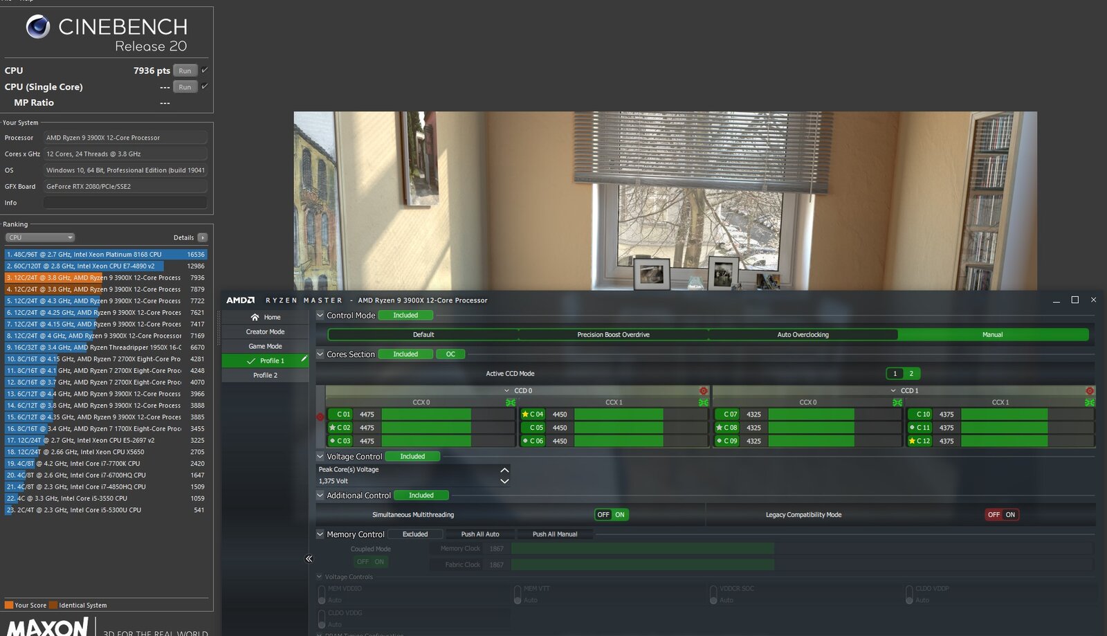

malakudi Δημοσ. 9 Ιουνίου 2020 Δημοσ. 9 Ιουνίου 2020 Run με per ccx overclock και insane voltage 1,35V SVI2 TFN (1,375 reference με LLC4). @billeiros Αν θες ανέβασε και το δικό σου εδώ για reference, παρέα με τα ρολόγια και πόσο SVI2 TFN voltage είχες. Το δικό σου τσιπ είναι σίγουρα καλύτερο από το δικό μου. Πάντως αυτά είναι overclock για τη φάση του να πιάσεις ένα υψηλό νούμερο, δεν είναι usable overclock. Η θερμοκρασία σε μένα έφτανε πολύ γρήγορα 82C, δε θα τολμούσα να τρέξω workload που θα δούλευε για μισή ώρα και βάλε με αυτά τα settings.
billeiros Δημοσ. 9 Ιουνίου 2020 Δημοσ. 9 Ιουνίου 2020 2 λεπτά πριν, malakudi είπε Run με per ccx overclock και insane voltage 1,35V SVI2 TFN (1,375 reference με LLC4). @billeiros Αν θες ανέβασε και το δικό σου εδώ για reference, παρέα με τα ρολόγια και πόσο SVI2 TFN voltage είχες. Το δικό σου τσιπ είναι σίγουρα καλύτερο από το δικό μου. Πάντως αυτά είναι overclock για τη φάση του να πιάσεις ένα υψηλό νούμερο, δεν είναι usable overclock. Η θερμοκρασία σε μένα έφτανε πολύ γρήγορα 82C, δε θα τολμούσα να τρέξω workload που θα δούλευε για μισή ώρα και βάλε με αυτά τα settings. Έτρεξες τελικά suicide run?
malakudi Δημοσ. 9 Ιουνίου 2020 Δημοσ. 9 Ιουνίου 2020 4 λεπτά πριν, billeiros είπε Έτρεξες τελικά suicide run? Ρε συ γιατί το παίρνεις στραβά, εσύ θα το έλεγες νορμάλ αυτό το πράγμα; Όταν η AMD δίνει max 1,306 με PBO σε all core AVX workload όπως το CB20 κι εγώ έδωσα 1,35, ναι το λες και suicide run. Φυσικά δε θα χαλάσει το τσιπάκι με μερικά τεστ runs, έχει διάφορες προστασίες μέσα, από την άλλη τι νόημα έχει να πετυχαίνεις ένα σκορ με ρυθμίσεις που δε μπορείς να τις χρησιμοποιήσεις για δουλειά; Αν νομίζεις ότι σε έθιξα σου ζητάω συγνώμη, ποτέ δεν αμφισβήτησα το σκορ που πέτυχες, απλώς τέτοιες ρυθμίσεις τις βρίσκω χωρίς ουσιαστική σημασία εφ' όσον δε θα μπορείς να τις χρησιμοποιείς για πραγματική χρήση. Βάλε πάντως το σκορ σου εδώ, πρέπει να είσαι ο πρώτος που πετυχαίνει over 8000 στο CB20 με Ryzen 3900X - τουλάχιστον εγώ δε βρήκα άλλες αναφορές στο δίκτυο. Βρήκα κάποιον με 7976 αλλά κανέναν πάνω από 8000. 2
billeiros Δημοσ. 9 Ιουνίου 2020 Δημοσ. 9 Ιουνίου 2020 26 λεπτά πριν, malakudi είπε Ρε συ γιατί το παίρνεις στραβά, εσύ θα το έλεγες νορμάλ αυτό το πράγμα; Όταν η AMD δίνει max 1,306 με PBO σε all core AVX workload όπως το CB20 κι εγώ έδωσα 1,35, ναι το λες και suicide run. Φυσικά δε θα χαλάσει το τσιπάκι με μερικά τεστ runs, έχει διάφορες προστασίες μέσα, από την άλλη τι νόημα έχει να πετυχαίνεις ένα σκορ με ρυθμίσεις που δε μπορείς να τις χρησιμοποιήσεις για δουλειά; Αν νομίζεις ότι σε έθιξα σου ζητάω συγνώμη, ποτέ δεν αμφισβήτησα το σκορ που πέτυχες, απλώς τέτοιες ρυθμίσεις τις βρίσκω χωρίς ουσιαστική σημασία εφ' όσον δε θα μπορείς να τις χρησιμοποιείς για πραγματική χρήση. Βάλε πάντως το σκορ σου εδώ, πρέπει να είσαι ο πρώτος που πετυχαίνει over 8000 στο CB20 με Ryzen 3900X - τουλάχιστον εγώ δε βρήκα άλλες αναφορές στο δίκτυο. Βρήκα κάποιον με 7976 αλλά κανέναν πάνω από 8000. Είπα εγώ ότι τα εχω συνέχεια για daily? Είπα ότι είναι σταθερα αυτό μονο.ουτε εγώ είμαι έτσι 24/7.Τώρα όσον αφορά τα ρεύματα των chip μαμά με αυτή τη λογική δε θα πρεπε να αγγίζουμε τπτ εφόσον όπως λες η εταιρία "ξέρει".η ίδια amd eχει αποφανθεί σχετικά ότι μέχρι 1.45-1.50 εισαι ασφαλης.το τι συμβαίνει τελικά θα το δείξει ο χρονος.η intel με την έλευση των 3000 είχε πει ότι οι 3000 θα ψοφήσουν ακόμη και σε στοκ λειτουργια.τι να πιστέψεις?επισης οι θερμοκρασιες στους 3000 αν δουλέψεις με manual είναι χαμηλότερες παίζοντας σε χαμηλά φορτια.σε 100% load και all core αλλάζει το πράγμα.εχεις βρει κάποιο game να χρησιμοποιεί έτσι τον 3900x όμως? Οχι. Για την ιστορία τα σκορ είναι του @jimpsar στον οποίο έχει κατσει τρομερό κομμάτι.εγω έχω δώσει τα run μου και πιάνω επίσης πάνω από 3500 στο cb15 καθώς και λίγο παραπάνω από σένα στο cb20. Εσύ πχ γνωριζεις αν οτιδήποτε ποσταρει ο καθένας είναι με σταθερό μηχάνημα? Ενδεικτικά σκορ είναι της δύναμης του 10900 και του 3900x 2

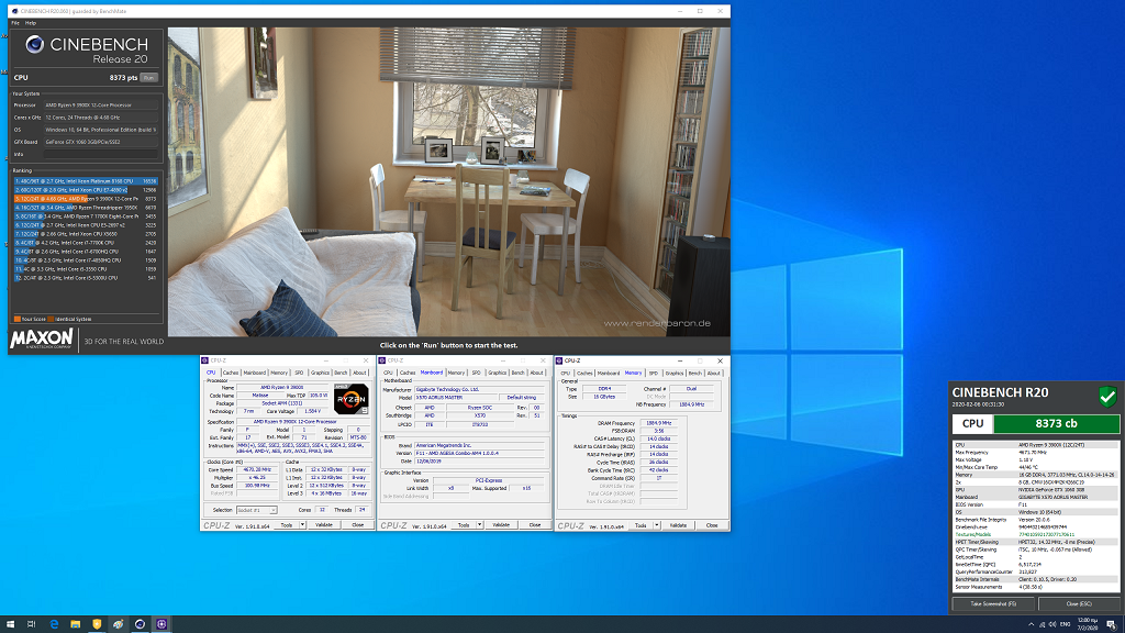

jimpsar Δημοσ. 10 Ιουνίου 2020 Δημοσ. 10 Ιουνίου 2020 3 ώρες πριν, malakudi είπε @jimpsar μπορείς να ανεβάσεις περισσότερες πληροφορίες για το συγκεκριμένο run; Τάση στο SVI2 TFN, LLC level, θερμοκρασία κτλ; Έχεις δοκιμάσει στα ίδια settings κάποιο handbrake transcode ή blender opendata benchmark; Ρευματα εχω 1.35 στο bios της Tomahawk Max B450 . LLC MODE 2 σε SOC MODE 3 σε CPU θερμοκρασια πιανει γυρω στους 78-82 αναλογα ποσα runs κανεις και φυσικα πλεον και λογω εξωτερικης θερμοκρασιας. Εχω δοκιμασει Corona βασικα και RealBench με πολυ καλα αποτελεσματα επισης. Σε gaming που παιζω daily εχω επισης θερμοκρασιες 45-50 αναλογα το παιχνιδι. Open data blender δοκιμασα αλλα εβγαζε κατι για json.data και λιγο που το ειδα μαλλον κατι παιζει να βαλεις path???dunno. 1
malakudi Δημοσ. 10 Ιουνίου 2020 Δημοσ. 10 Ιουνίου 2020 1 ώρα πριν, jimpsar είπε Ρευματα εχω 1.35 στο bios της Tomahawk Max B450 . LLC MODE 2 σε SOC MODE 3 σε CPU θερμοκρασια πιανει γυρω στους 78-82 αναλογα ποσα runs κανεις και φυσικα πλεον και λογω εξωτερικης θερμοκρασιας. Εχω δοκιμασει Corona βασικα και RealBench με πολυ καλα αποτελεσματα επισης. Σε gaming που παιζω daily εχω επισης θερμοκρασιες 45-50 αναλογα το παιχνιδι. Open data blender δοκιμασα αλλα εβγαζε κατι για json.data και λιγο που το ειδα μαλλον κατι παιζει να βαλεις path???dunno. Μπορείς να δεις τι τάση έχει στο hwinfo64 στο SVI2 TFN όταν τρέχει το CB20; Για το blender μπορείς να δοκιμάσεις να κάνεις τα τεστ εξαιρώντας το Victor, σε κάποιους φαίνεται να μη δουλεύει αυτό το τεστ ενώ σε άλλους δουλεύει. 1
jimpsar Δημοσ. 10 Ιουνίου 2020 Δημοσ. 10 Ιουνίου 2020 1 ώρα πριν, malakudi είπε Μπορείς να δεις τι τάση έχει στο hwinfo64 στο SVI2 TFN όταν τρέχει το CB20; Για το blender μπορείς να δοκιμάσεις να κάνεις τα τεστ εξαιρώντας το Victor, σε κάποιους φαίνεται να μη δουλεύει αυτό το τεστ ενώ σε άλλους δουλεύει. Οταν ειμαι manual , 1.35 Volts εχω παντου . min 1.344 max 1.356 θα το ξαναδω το blender ok. 1
