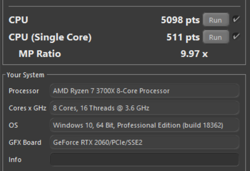

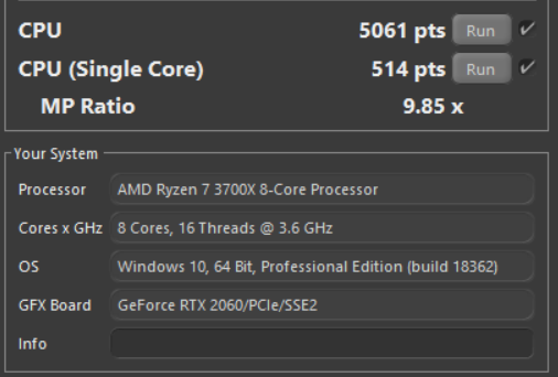

Άλλαξα και μητρική αλλά και με την καινούργια χωρίς -0.75 offset, minimum LLC και PBO Limits -> Motherboard δεν μπορώ να περάσω το 5100. Υποθέτω αν δεν βάλω υδρόψυξη δεν έχει νόημα να προσπαθώ για κάτι καλύτερο.
Συγκεκριμένα τo PBO limits με τις τιμές του akoinotitos μου βγάζει 0.5% μικρότερο score από το limits - > mb και το -0.75 offset μου δίνει 0.6%. Επίσης με το 1usmus power plan έχω χειρότερα αποτελέσματα.

Χωρίς το offset έχω σταθερά 0.6% χειρότερες επιδόσεις σε multi core. Θέλω να πιστεύω ότι είναι θέμα ψύξης αλλά η αλήθεια είναι ότι δεν καταλαβαίνω ακριβώς. Όταν βάζω scalar 10X ανεβαίνει το ρεύμα και έχω καλύτερες επιδόσεις, όταν βγάζω το offset ανεβαίνει το ρεύμα και έχω χειρότερες επιδόσεις...
Χωρίς το offset έχω χειρότερες επιδόσεις σε MT ακόμα και με PBO disabled ή scalar X1.
Έχω ξεκινήσει project custom loop, σύντομα θα ξέρω αν όλα έχουν σχέση με την θερμοκρασία.

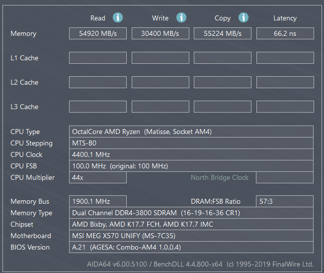

Tα memory errors τα έχω όταν κάνω disable το gear down mode για να κερδίσω 1ns latency, με την παλιά μητρική μπορούσα να το κάνω με αυτή όχι (δεν με ενοχλεί σιγά το πράγμα απλά το ψάχνω).
Νομίζω ότι χωρίς το offset ήμουν πάνω από 70 βαθμούς, πρέπει να φύγω όμως θα το ψάξω περισσότερο μετά.
Όσο αφορά την διαφορά στις δύο μητρικές και το RAM OC έχω δει μεγάλη βελτίωση από την άποψη ότι τώρα κάθε test βγάζει σχεδόν το ίδιο αποτέλεσμα, στην παλιά στο δεύτερο συνεχόμενο test είχα 10%-15% χειρότερες επιδόσεις.
Επίσης όσο περίεργο και αν ακούγεται στην παλιά μητρική με CAD Bus str 24-20-20-24 και GD disable κόλλαγαν τα προγράμματα ενώ με 20-20-20-20 δεν κόλλαγαν και πέρναγε και το tm5. Σε αυτή δεν κολλάνε τα προγράμματα με κανένα από τους δύο συνδυασμούς που ανέφερα όμως το tm5 βγάζει errors και στους δύο.

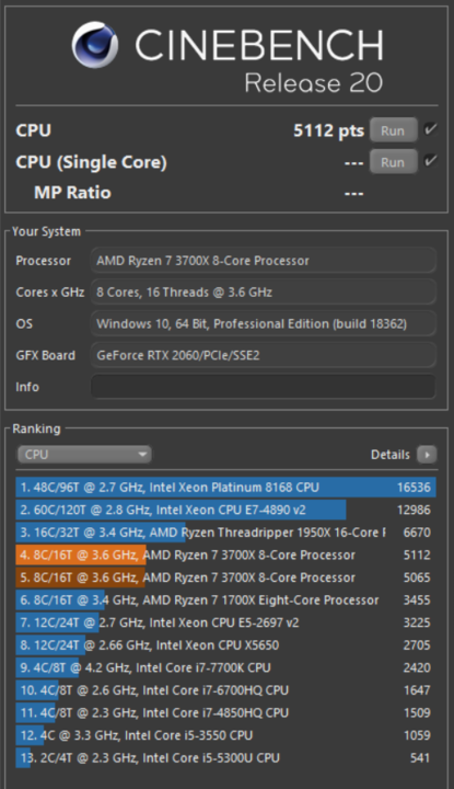

Vcore -> Auto / Max Temp 73
Vcore -> Offset -0.075 / Max temp 69
Spoiler
Τα αποτελέσματα διαφέρουν λίγο από προηγούμενα test μου γιατί έχω διαφορετικές ρυθμίσεις στη RAM και επειδή πέρασα σήμερα liquid metal αντί για πάστα ( αυτό που μου είχαν πει όλοι να μην κάνω...) και σαν αποτέλεσμα έχω χειρότερες θερμοκρασίες αντί για καλύτερες (κακό spread?).

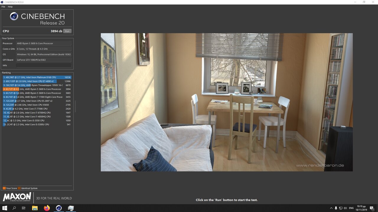

Το  CR20 στις ίδιες ακριβώς ρυθμίσεις έβγαλε στο CPU κανα 200αρι πάνω αφου έκανα unistall το gforce experience που την δεδομένη χρονική περίοδο δεν άφηνε το cpu να πέσει κάτω από 0.9V.
χωρίς κάν να κάνω restart. το CR15 έβαλε άλλα 80 πάνω. χωρίς να κάνω τίποτα, Σε κανονικό start up αυτά.
Σε diagnostic startup έχω σύνολο κανά 3% πάνω σε όλα τα νούμερα παρόλο που είμαι με fresh install windows.

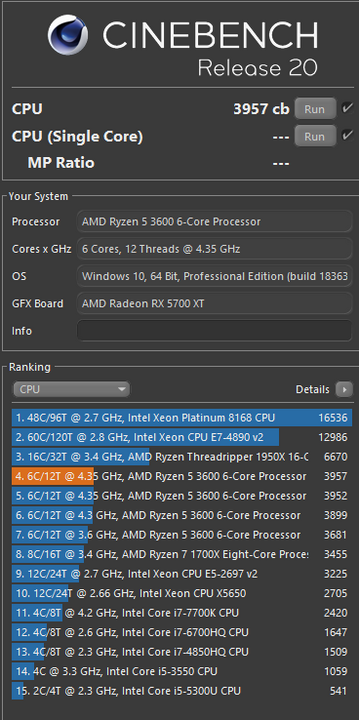

Ένα ακόμα τώρα που κρύωσε ο καιρός με PBO maxed, rev e 3800/16, Ryzen Balanced power plan, minimum LLC, θερμοκρασία δωματίου 18,5°C.
Vcore Offset -0.075V, max temp 62°C :
Και ένα χωρίς το offset (vcore 1.366V - 1.372V καθόλη τη διάρκεια του test!), max temp 67°C :
