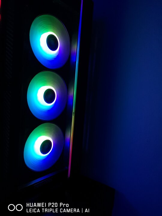

heavyrain Δημοσ. 4 Μαρτίου 2019 Δημοσ. 4 Μαρτίου 2019 Καλησπέρα, πήρα το deepcool matreex 55 Add RGB 3F το οποίο έχει 3 ενσωματωμένα RGB fan τα οποία ελέγχονται από τον ενσωματωμένο controller στο κουτί. Επίσης πήρα αλλά 3 RGB fans τα deepcool Rf120, τα οποία και αυτά έχουν τον δικό τους controller. Εγώ θέλω να τα ελέγχω με έναν κοντρολερ όλα. Αλλά η mobo μου δεν έχει RGB header οπότε η μόνη λύση, αν γίνεται, είναι να καταργήσω των ένα απ τους δύο controllers και τα συνδέσω και τα 6 στον άλλο ξέρει κανείς αν και γινεται; δεν ε ω βρει κατι στα video στο YouTube.
