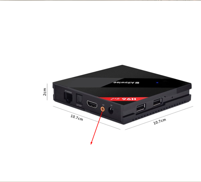

corsair04 Δημοσ. 4 Μαρτίου 2019 Δημοσ. 4 Μαρτίου 2019 Καλημέρα Έχω ένα tvbox με θύρα AV η τηλεόραση στο χωρίο μου δεν έχει hdmi και έχει μόνο rca θα ήθελα λοιπόν ένα καλώδιο που να συνδέεται στην θύρα ...
asmilon Δημοσ. 4 Μαρτίου 2019 Δημοσ. 4 Μαρτίου 2019 To manual της συσκευης σου αναφερει κατι περισσοτερο για την θυρα A/V; Σε αντιστοιχο σεναριο ειχα χρησιμοποιησει το παρακατω το οποιο εκανε την δουλεια του, φυσικα ομως μην εχεις προσδοκια να πιαξει HD σε απλη οθονη, απλα σου κανει convert το σημα σε αναλογικο. https://www.ebay.co.uk/itm/HDMI-to-3-RCA-CVBS-Full-HD-Video-1080P-AV-Scart-Composite-Converter-Adapter/273150799884
notisgreek98 Δημοσ. 4 Μαρτίου 2019 Δημοσ. 4 Μαρτίου 2019 (επεξεργασμένο) Οταν λες να συνδέεται στην θυρα? Να συνδεσεις το tv box με την τηλεόραση θελεις απλα? Αν ναι τσεκαρε αυτο εδω λογικα θα σου κανει https://s.click.aliexpress.com/e/cWPNmzM4 Επεξ/σία 4 Μαρτίου 2019 από notisgreek98
Pleo Δημοσ. 4 Μαρτίου 2019 Δημοσ. 4 Μαρτίου 2019 (επεξεργασμένο) Εφ' όσον η τηλεόρασή σου διαθέτει είσοδο αντίστοιχη, δηλαδή κόκκινο άσπρο και κίτρινο (composite) χρειάζεσαι έναν αντάπτορα που είναι σαν minijack αλλά μεταφέρει και το composite εκτός από τον ήχο. Αυτοί συνήθως, αν όχι πάντα, καταλήγουν σε θηλυκά RCA από την άλλη μεριά. Οπότε βάζεις τρία κανονικά RCA και καθάρισες. Εγώ έναν τέτοιο (κοντύτερο όμως) χρησιμοποιώ όταν τύχει τέτοια έξοδος AV. Σε media players συνήθως υπάρχει. Επεξ/σία 4 Μαρτίου 2019 από Pleo
corsair04 Δημοσ. 5 Μαρτίου 2019 Μέλος Δημοσ. 5 Μαρτίου 2019 13 ώρες πριν, asmilon είπε To manual της συσκευης σου αναφερει κατι περισσοτερο για την θυρα A/V; Σε αντιστοιχο σεναριο ειχα χρησιμοποιησει το παρακατω το οποιο εκανε την δουλεια του, φυσικα ομως μην εχεις προσδοκια να πιαξει HD σε απλη οθονη, απλα σου κανει convert το σημα σε αναλογικο. https://www.ebay.co.uk/itm/HDMI-to-3-RCA-CVBS-Full-HD-Video-1080P-AV-Scart-Composite-Converter-Adapter/273150799884 όχι δεν είχε καν manual είχα πάρει ένα καλώδιο από rca σε jack αλλά έχει μόνο ήχο πρέπει να το βγάλω λίγο πιο έξω για να μπορέσει να δειξει εικόνα χωρίς ήχο 12 ώρες πριν, Pleo είπε Εφ' όσον η τηλεόρασή σου διαθέτει είσοδο αντίστοιχη, δηλαδή κόκκινο άσπρο και κίτρινο (composite) χρειάζεσαι έναν αντάπτορα που είναι σαν minijack αλλά μεταφέρει και το composite εκτός από τον ήχο. Αυτοί συνήθως, αν όχι πάντα, καταλήγουν σε θηλυκά RCA από την άλλη μεριά. Οπότε βάζεις τρία κανονικά RCA και καθάρισες. Εγώ έναν τέτοιο (κοντύτερο όμως) χρησιμοποιώ όταν τύχει τέτοια έξοδος AV. Σε media players συνήθως υπάρχει. έχω πάρει ένα ίδιο αλλά αντί για υποδοχή έχει (αρσενικό)καρφιά ....αλλά δεν παίζει εάν μπει όλο μέσα έχει μόνο ήχο και εάν βγει λίγο ποιο έξω έχει μόνο εικόνα .... 13 ώρες πριν, notisgreek98 είπε Οταν λες να συνδέεται στην θυρα? Να συνδεσεις το tv box με την τηλεόραση θελεις απλα? Αν ναι τσεκαρε αυτο εδω λογικα θα σου κανει https://s.click.aliexpress.com/e/cWPNmzM4 διάβασα λίγο τα σχόλια-αξιολογήσεις και γράφουν ότι δεν δουλεύει ...
notisgreek98 Δημοσ. 5 Μαρτίου 2019 Δημοσ. 5 Μαρτίου 2019 https://www.aliexpress.com/item/HDMI-to-RCA-Cable-HDMI-Male-to-3RCA-Audio-Video-AV-Cable-Cord-Adapter-DV-High/32910545000.html?spm=2114.search0604.3.173.76de6f14EhF1Ax&ws_ab_test=searchweb0_0,searchweb201602_2_10065_10068_319_317_10696_10084_453_10083_454_10618_10304_10307_10820_10821_537_10302_536_10902_10059_10884_10887_321_322_10103,searchweb201603_45,ppcSwitch_0&algo_expid=cf9896af-171d-4064-9db1-5526775d6acf-26&algo_pvid=cf9896af-171d-4064-9db1-5526775d6acf 2 ευρω εχει δεν χανεις τιποτα να δοκιμασεις.Αυτο εχει καλυτερες
asmilon Δημοσ. 5 Μαρτίου 2019 Δημοσ. 5 Μαρτίου 2019 Απλα δεν κανει μετατροπη σηματος απο ψηφιακο σε αναλογικο, αν η τηλεοραση δε μπορει να μεταφρασει το σημα που λαμβανει παει χαμενο το καλωδιο... Το καλωδιο που προτεινει ο Pleo πρεπει να ειναι το σωστο για το βυσμα σου, αλλιως μετα πας στην λυση του converter που προτεινα πιο πανω.
Pleo Δημοσ. 5 Μαρτίου 2019 Δημοσ. 5 Μαρτίου 2019 11 ώρες πριν, corsair04 είπε έχω πάρει ένα ίδιο αλλά αντί για υποδοχή έχει (αρσενικό)καρφιά ....αλλά δεν παίζει εάν μπει όλο μέσα έχει μόνο ήχο και εάν βγει λίγο ποιο έξω έχει μόνο εικόνα .... κακή εφαρμογή στη θύρα. Σε ένα παλιό WD TV Live με ίδια έξοδο, λειτουργεί μια χαρά.
