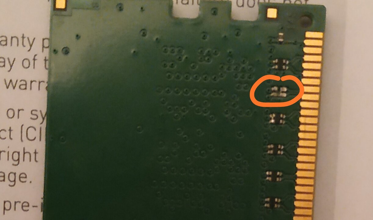

sweetemily Δημοσ. 2 Μαρτίου 2019 Δημοσ. 2 Μαρτίου 2019 Καλησπέρα παιδιά. Πριν από λίγες ημέρες πήρα δώρο από φίλο used έναν Ryzen 5 1600 και 16GB DDR4 RAM. Χθες μου ήρθαν καινούρια μητρική (B450 Mortar) και μια πάστα της Cooler Master. Ετοίμασα το PC αλλά δεν κάνει boot και ανάβει κόκκινο μόνιμο led στη μητρική (έχει debug leds) για την RAM. Δεν ακούγεται κανένα beep ούτε καν αυτό που κάνει όταν δεν έχεις καθόλου RAM επανω. Δοκίμασα καθένα από τα δύο modules σε κάθε slot και δε γίνεται τίποτα. Έκανα και clear cmos βγάζοντας την μπαταρία και ακουμπώντας τα δύο σχετικά pins με ένα κατσαβίδι (μιας και δεν είχα jumper). Τι μπορώ να κάνω; Παρακάτω σας δείχνω και μια φωτογραφία από το πίσω μέρος της RAM όπου φαίνεται πως κάτι λείπει. Λέτε από την μεταφορά να έφυγαν και χάλασαν οι RAM; Είναι έτσι και τα δύο modules σε διαφορετικό σημείο.

TopCLR Δημοσ. 3 Μαρτίου 2019 Δημοσ. 3 Μαρτίου 2019 Με αυτό που δείχνεις στην φωτογραφία, η λύση είναι άλλη μνήμη.
sweetemily Δημοσ. 3 Μαρτίου 2019 Μέλος Δημοσ. 3 Μαρτίου 2019 Υπάρχει τρόπος να φτιαχτεί αυτό που δείχνω στη φωτογραφία; Πχ να παρθεί από το ένα module αυτό που λείπει και να μπει στο άλλο; Ή έχει ρίσκο να πάρει όλο το σπίτι φωτιά μετά; Χαχα
