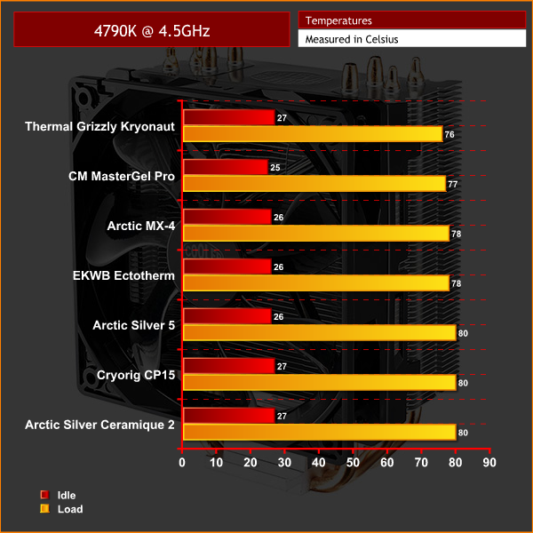

akoinonitos Δημοσ. 30 Μαρτίου 2019 Δημοσ. 30 Μαρτίου 2019 (επεξεργασμένο) 19 λεπτά πριν, LIGHT1NG είπε Ξέρεις ότι πολλά από αυτά τα τεστ είναι για εμπορικούς σκοπούς έτσι? Εκτός και αν σε κάποιο σύμπαν η mx 4 είναι καλύτερη από την silver 5 και μιλάμε για τεστ πάνω σε έναν 4th generation πόσο παλιό να είναι άραγε? Τεσπα η προσωπική μου άποψη είναι αυτήν όταν την είχα διαλέξει αυτή την πάστα έψαχνα κάτι για σοβαρό oc όπως φαίνεται και στην περιγραφή τα ρολόγια οπότε ας μην περιορίσουμε τις απόψεις 😊 γτ ρε αδερφε ποση διαφορα εχει η silver 5 με την Mx4 ? Tι σχεση εχει ποσο παλιο ειναι αλλαξε η συσταση της παστας ή οι νόμοι της φυσικής? https://www.eteknix.com/thermal-grizzly-thermal-paste-vs-6-major-brands-review/3/ https://www.tomshardware.com/reviews/thermal-paste-comparison,5108-8.html οσο για τους εμπορικους σκοπους ,ολοι την Grizzly προσπαθουν να προμοταρουν επειδη ειναι πιο ακριβη. Επεξ/σία 30 Μαρτίου 2019 από akoinonitos 1

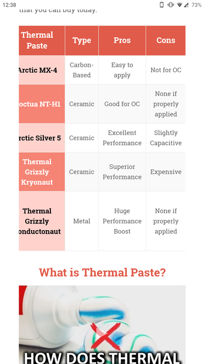

LIGHT1NG Δημοσ. 30 Μαρτίου 2019 Δημοσ. 30 Μαρτίου 2019 2 λεπτά πριν, akoinonitos είπε γτ ρε αδερφε ποση διαφορα εχει η silver 5 με την Mx4 ? Tι σχεση εχει ποσο παλιο ειναι αλλαξε η συσταση της παστας ή οι νόμοι της φυσικής? https://www.eteknix.com/thermal-grizzly-thermal-paste-vs-6-major-brands-review/3/ https://www.tomshardware.com/reviews/thermal-paste-comparison,5108-8.html Σου βάζω κάτι από Μάρτιο του 2019 μου βάζεις 2015 - 2017 το οποίο δεν λέει για την kryonaut αλλα την conductonaut τεσπα ας αποφασίσει ο ts τη θα πάρει αλλά όπως βλέπεις mx 4 not for oc σε περίπτωση ο 2700Χ είναι απλά ένας 2700 oc σε ιντελ με τα στοκ boost δεν έχει πρόβλημα νε μχ 4 και οι amd δεν έχουν την καλύτερη φήμη σε χαμηλές θερμοκρασίες Ας βάλει οδοντόκρεμα
akoinonitos Δημοσ. 30 Μαρτίου 2019 Δημοσ. 30 Μαρτίου 2019 (επεξεργασμένο) 24 λεπτά πριν, LIGHT1NG είπε Σου βάζω κάτι από Μάρτιο του 2019 μου βάζεις 2015 - 2017 το οποίο δεν λέει για την kryonaut αλλα την conductonaut τεσπα ας αποφασίσει ο ts τη θα πάρει αλλά όπως βλέπεις mx 4 not for oc σε περίπτωση ο 2700Χ είναι απλά ένας 2700 oc σε ιντελ με τα στοκ boost δεν έχει πρόβλημα νε μχ 4 και οι amd δεν έχουν την καλύτερη φήμη σε χαμηλές θερμοκρασίες Ας βάλει οδοντόκρεμα ποιο δεν λεει για την Kryonaut ρε συ? ολες τις εχει. Αυτο που ανεβασες δεν εχει ουτε ενα νουμερο απο testing και απλα θα πρεπει να αρκεστουμε στα ομορφα γραφόμενα του ξανθουλη... δλδ εγω που ειμαι στα 4.250Μhz με 1.425v θα πρεπει να εχω παρει φωτια ας πουμε με την mx-4 γτ δεν κανει για Overclock αλλα η grizzly που δεν ειδα καμια διαφορα σπερνει σε Overclocked καταστασεις. Υ.Γ. μην τσαντιζεσαι κουβεντα κανουμε Επεξ/σία 30 Μαρτίου 2019 από akoinonitos 1
