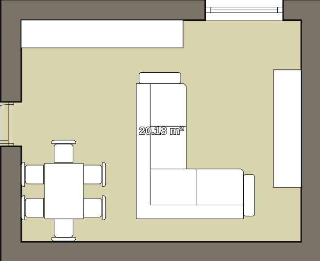

tsofras Δημοσ. 8 Μαρτίου 2019 Μέλος Δημοσ. 8 Μαρτίου 2019 (επεξεργασμένο) 7 ώρες πριν, Pleo είπε Και δεν χαίρεσαι; Αυτό σημαίνει ότι μπορείς να βάλεις τα surround σύμφωνα με τις προδιαγραφές τους στις 110 μοίρες. Και κατά πάσα πιθανότητα επειδή οι προδιαγραφές μιλάνε και για ίση απόσταση από τη θέση ακρόασης, μπορεί και να μπαίνουν ταμάμ κοντά σε πλαινό τοίχο τα δύο surround και έτσι γλυτώνεις τα καλώδια μέσ στη μέση. Για σακουλέψου τη λίγο τη φάση, γιατί μου μυρίζει ιδανικές συνθήκες τοποθέτησης και θα είναι κρίμα να μην το κάνεις. Ξέρεις, αν στηθούν σωστά και στις προβλεπόμενες θέσεις, το αποτέλεσμα είναι απογειωτικό. Ήταν ιδανικές πριν κάνω τα παιδιά, έτσι τα είχα , αφού μεγάλωσαν τα παιδιά και άρχισαν να τρέχουν στο σπίτι τα έριχναν κάτω και έσπασαν τις βάσεις και το 1 ηχείο , οπότε δυστυχώς δεν παίζει του σενάριο να ξαναμπούν έτσι. Επίσης θα μπει τραπεζαρία πίσω από τον καναπέ οπότε θα κλείνει τον διάδρομο για τα δωμάτια. Επεξ/σία 8 Μαρτίου 2019 από tsofras
Pleo Δημοσ. 8 Μαρτίου 2019 Δημοσ. 8 Μαρτίου 2019 Τα surround δεν μπαίνουν πίσω αλλά στο πλάι και ελαφρώς πίσω. Μετράς 110 μοίρες δεξιά και αριστερά από το κέντρο για να βρεις τις θέσεις τους.
tsofras Δημοσ. 8 Μαρτίου 2019 Μέλος Δημοσ. 8 Μαρτίου 2019 2 ώρες πριν, Pleo είπε Τα surround δεν μπαίνουν πίσω αλλά στο πλάι και ελαφρώς πίσω. Μετράς 110 μοίρες δεξιά και αριστερά από το κέντρο για να βρεις τις θέσεις τους. Ναι το ξέρω αλλά δεν γίνεται ούτε έτσι οπότε να είχα βάλει σχεδόν πίσω. Για να σου δώσω να καταλάβεις έκανα ένα σχέδιο του σαλονιού Οπότε τον διάδρομο ανάμεσα στην τραπεζαρία και τον καναπέ τον θέλω ελεύθερο , όπως και τους διαδρόμους ανάμεσα στον καναπέ και τον ένα τοίχο , και ανάμεσα στον καναπέ και τον άλλο . Οπότε ηχεία μόνο μπρστά στον τοίχο που έχω το σύνθετο και την τηλεόραση
Pleo Δημοσ. 8 Μαρτίου 2019 Δημοσ. 8 Μαρτίου 2019 Θα τα βάλεις ψηλά και σε βάση τοίχου και θα κοιτάνε προς τη θέση ακρόασης με κλίση. Όλα γίνονται. Είναι κρίμα να μην το κάνεις γιατί ο χώρος σου έχει ιδανικές διαστάσεις και θέσεις για 7.1 και γενικά είναι εύκολος.
