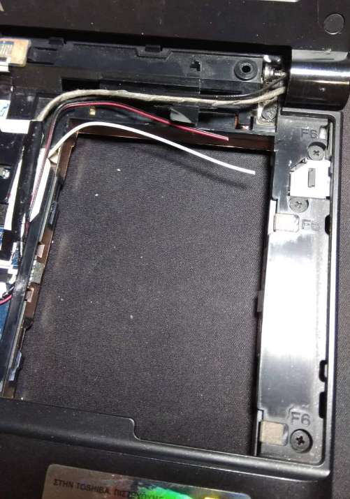

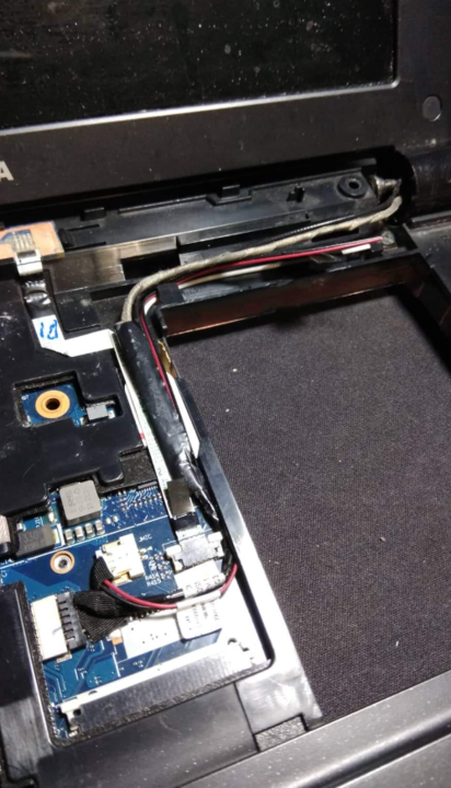

imdenq Δημοσ. 2 Μαρτίου 2019 Δημοσ. 2 Μαρτίου 2019 Χαίρεται καθάριζα σήμερα το νετμπουκ και επειδή ειχε φάει μια σαβουρα παλιά και είχε χαλάσει ο δεξιός μοχλός ας πούμε που κουνάει την οθόνη είπα να δω μήπως φτιάχνεται και αυτό. Δυστυχως ειχε σπασει και με τον καιρο ετρωγε καποια καλωδιακια. Είδα πως έφευγαν απτή μητρική 5 καλωδιακια που πάνε στην οθόνη. Το ένα άσπρο είχε κοπεί το οποίο συμπέρανα ότι ήταν η κεραία του wifi.Τώρα έτσι όπως τράβηξα λίγο τα καλωδιακια, είδα πως κοπηκαν ένα μαυρο και ένα κόκκινο. Ξέρει κάποιος τι κάνουν αυτά τα καλωδιακια? Έστειλα μια φωτογραφία με τα καλώδια και που συνδέονται στη μητρική. Ευχαριστω

Crybal Δημοσ. 2 Μαρτίου 2019 Δημοσ. 2 Μαρτίου 2019 Εκει που παει το μαυρο και το κοκκινο απ οτι βλεπω λεει mic..αρα...mic.Tο λευκο πρεπει να ειναι το wifi.To οτι δεν αναβει μπορεί να είναι κάτι που ξεχασες να ξαναβαλεις στην θεση του,κατι μεταλλικό κατα το ανοιγμα το βραχυκυκλώνει ή κάποιο απο τα κομμένα καλάδια ,απο την πλευρα της οθονης βραχυκυκλωνουν κάτι άλλο
CsIns Δημοσ. 2 Μαρτίου 2019 Δημοσ. 2 Μαρτίου 2019 Το μαύρο-κόκκινο χρησιμοποιείται και από τα ηχεία σαν χρώμα. Αν είναι οκ αυτά, τότε μπορεί να είναι και το mic αν και συνήθως από της κάμερας το καλώδιο παίρνει.
imdenq Δημοσ. 3 Μαρτίου 2019 Μέλος Δημοσ. 3 Μαρτίου 2019 (επεξεργασμένο) Μολις ανακαλυψα οτι το νετμπουκ δουλευει κανονικα αν η οθονη ειναι σηκωμενη 45 μοιρες. Αν παω να την σηκωσω ενα τσακ παραπανω σβηνει κατευθειαν και σταματαει και να φορτιζει. Για να αρχισει να φορτιζει παλι πρεπει να κατεβασω την οθονη, να βγαλωβαλω το φορτιστη απτην μπριζα και μετα ειναι οκ. Ξερει κανεις τι παιζει? Ακουγεται σαν τρολ αλλα δεν ειναι😂 Μπορει να πω μπαρουφα αλλα μηπως εκεινο το καλωδιακι που το ασημι το χοντρο οπως φαινεται στη φωτογραφια μου παει στην οθονη οταν ακουμπαει σε εκεινο το ασημι μοχλο που κουναει την οθονη να βραχυκυκλωνει και να γινεται κατι τετοιο? Επεξ/σία 3 Μαρτίου 2019 από imdenq
