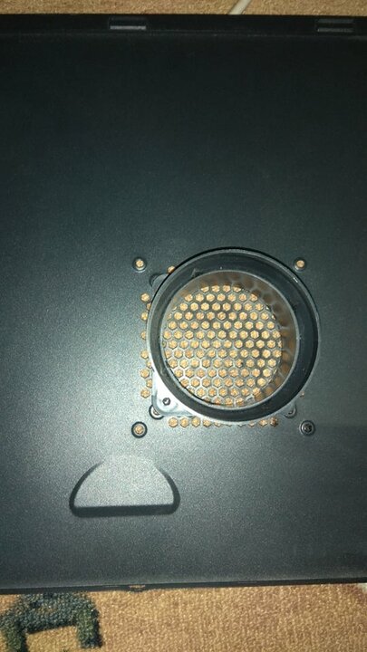

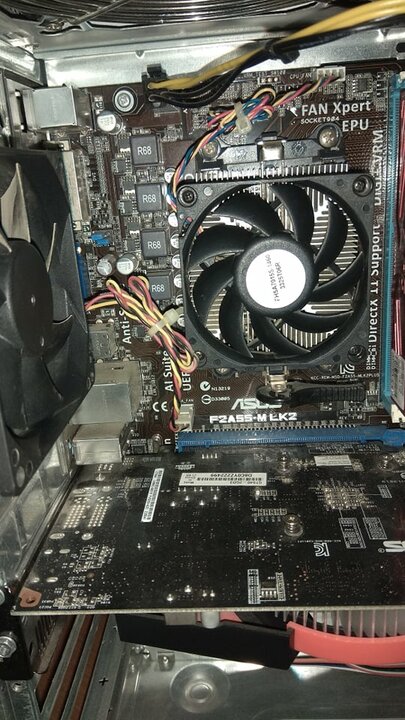

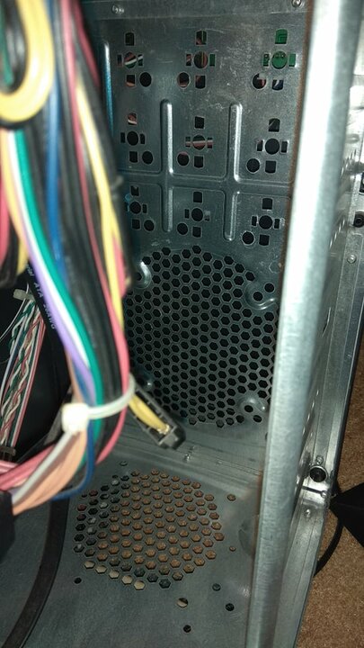

+9511 Δημοσ. 28 Φεβρουαρίου 2019 Share Δημοσ. 28 Φεβρουαρίου 2019 Καλησπέρα σε όλους.! Έχω ένα pc τετραετίας το οποίο χρησιμοποιείται για σερφάρισμα ταινίες και κανένα ελαφρύ παιχνίδι.. επειδή χρησιμοποιείται από 2 άτομα μένει για ώρες ανοιχτό και θα ήθελα να του αυξήσω την ψύξη... έχει μόνο έναν ανεμιστήρα κουτιού στο πίσω μέρος που βγάζει τον αέρα..το κουτί έχει άλλες δυο βάσεις ανεμιστήρα μια στο μπροστινό μέρος και μια στο πλάι.. ψάχνοντας στην μητρική είδα εκεί που συνδέεται ο ανεμιστήρας υπάρχει μόνο μια θέση.. που προτείνεται να βάλω ανεμιστήρα?ποιον μου προτείνεται (μέγεθος,τρόπος σύνδεσης) και ποιο το κόστος.?(ψάχνω μια οικονομική λύση ο θόρυβος δεν με απασχολεί και πολύ) βάζω και κάποιες φώτο που ίσως βοηθήσουν.. Ευχαριστώ για τον χρόνο σας.! Συνδέστε για να σχολιάσετε Κοινοποίηση σε άλλες σελίδες άλλες επιλογές
Sheogorath Δημοσ. 1 Μαρτίου 2019 Share Δημοσ. 1 Μαρτίου 2019 Στις 28/2/2019 στις 5:57 ΜΜ, +9511 είπε Καλησπέρα σε όλους.! Έχω ένα pc τετραετίας το οποίο χρησιμοποιείται για σερφάρισμα ταινίες και κανένα ελαφρύ παιχνίδι.. επειδή χρησιμοποιείται από 2 άτομα μένει για ώρες ανοιχτό και θα ήθελα να του αυξήσω την ψύξη... έχει μόνο έναν ανεμιστήρα κουτιού στο πίσω μέρος που βγάζει τον αέρα..το κουτί έχει άλλες δυο βάσεις ανεμιστήρα μια στο μπροστινό μέρος και μια στο πλάι.. ψάχνοντας στην μητρική είδα εκεί που συνδέεται ο ανεμιστήρας υπάρχει μόνο μια θέση.. που προτείνεται να βάλω ανεμιστήρα?ποιον μου προτείνεται (μέγεθος,τρόπος σύνδεσης) και ποιο το κόστος.?(ψάχνω μια οικονομική λύση ο θόρυβος δεν με απασχολεί και πολύ) βάζω και κάποιες φώτο που ίσως βοηθήσουν.. Ευχαριστώ για τον χρόνο σας.! Καλησπέρα, υποθέτω ειναι για 8cm. Δες εδώ, αν δεν σε νοιαζει ο θορυβος https://www.e-shop.gr/gembird-fancase-4-fan-for-pc-case-80mm-with-4-pin-power-connector-p-PER.584223 Παίρνεις 2 και τα βάζεις στο τροφοδοτικό πάνω. Συνδέστε για να σχολιάσετε Κοινοποίηση σε άλλες σελίδες άλλες επιλογές

+9511 Δημοσ. 9 Μαρτίου 2019 Μέλος Share Δημοσ. 9 Μαρτίου 2019 Στις 2/3/2019 στις 2:59 ΜΜ, Sheogorath είπε Ναι ακριβώς. Τα βάζεις να βάζουν αέρα, έχει τα βελάκια πάνω στο πλάι. Καλησπέρα και πάλι!εβαλα ενα ανεμιστηρακι για αρχη στο πλαι του κουτιού να βγάζει αερα απέναντι απο την μητρικη και τον επεξεργαστή.. βλέπω γενικα στην κατασταση αναμονής του υπολογιστή υψηλες θερμοκρασιες επεξεργαστή..εχω κάνει κατι λάθος,?η είναι φυσιολογικό? Συνδέστε για να σχολιάσετε Κοινοποίηση σε άλλες σελίδες άλλες επιλογές
Sheogorath Δημοσ. 9 Μαρτίου 2019 Share Δημοσ. 9 Μαρτίου 2019 Καθάρισε την ψυκτρα του επεξεργαστή με ένα πινέλο. Το ανεμιστήρα τον έβαλες αναποδα. Πρέπει να βάζει μέσα στο κουτί. Κάνει πολύ θόρυβο γενικά ο καινούριος; Συνδέστε για να σχολιάσετε Κοινοποίηση σε άλλες σελίδες άλλες επιλογές

+9511 Δημοσ. 12 Μαρτίου 2019 Μέλος Share Δημοσ. 12 Μαρτίου 2019 Στις 11/3/2019 στις 9:46 ΠΜ, Sheogorath είπε Φτιάξαν λίγο οι θερμοκρασίες; Νομιζω κατι καναμε..του εκανα και ενα καλο καθαρισμα,γθρισα και τον ανεμιστηρα προς τα μεσα..απο 45 ++ βαθμους στην ιδια κατασταση ειμαστε 37-38 καιρο ειχα να το δω κατω απο 40..δεν ξερω βεβαια κατα ποσο ειναι αξιοπιστο και το προγραμμα που τσεκαρω..απο τα bios ισως ειναι καύτερα αλλα δεν υπαρχει αμεση προσβαση..φυσιολογικες θερμοκρασιες ποιες να ειναι για το συγκεκριμενο μοντελο??δεν βρηκα κατι..Ευχαριστω πολυ για το χρονο σου και τη βοηθεια σου παντως.. Συνδέστε για να σχολιάσετε Κοινοποίηση σε άλλες σελίδες άλλες επιλογές
Sheogorath Δημοσ. 13 Μαρτίου 2019 Share Δημοσ. 13 Μαρτίου 2019 6 ώρες πριν, +9511 είπε Νομιζω κατι καναμε..του εκανα και ενα καλο καθαρισμα,γθρισα και τον ανεμιστηρα προς τα μεσα..απο 45 ++ βαθμους στην ιδια κατασταση ειμαστε 37-38 καιρο ειχα να το δω κατω απο 40..δεν ξερω βεβαια κατα ποσο ειναι αξιοπιστο και το προγραμμα που τσεκαρω..απο τα bios ισως ειναι καύτερα αλλα δεν υπαρχει αμεση προσβαση..φυσιολογικες θερμοκρασιες ποιες να ειναι για το συγκεκριμενο μοντελο??δεν βρηκα κατι..Ευχαριστω πολυ για το χρονο σου και τη βοηθεια σου παντως.. Το κάτω από 60-65 είναι καλο. Αν θες, με 15 ευρώ παίρνεις μια χαρα ψυκτρα και θα δεις μεγάλη διαφορά. 1 Συνδέστε για να σχολιάσετε Κοινοποίηση σε άλλες σελίδες άλλες επιλογές
