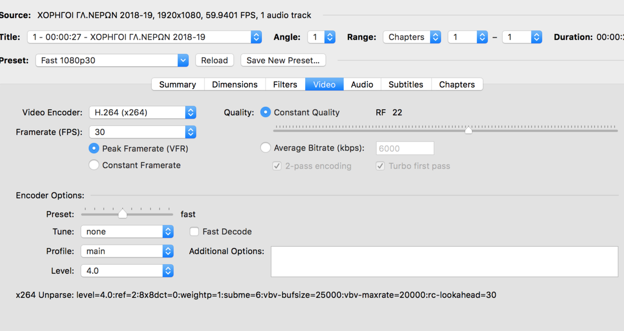

Homecinemakias Δημοσ. 12 Μαρτίου 2019 Δημοσ. 12 Μαρτίου 2019 Δεν είναι αντιληπτές εννοώ. Και έχω 65'' οθόνη. Παραθέτω τις βασικές παραμετρους του προγράμματος, στην μετατροπή των αρχείων. Εαν έχετε κάποια συμβουλή για περαιτέρω βελτίωση δίχως κάποια μεγάλη θυσία ή και εαν πρέπει να κάνω screen σε κάποιο άλλο σημείο του προγράμματος, στην διάθεσή σας.
CheOnWeb Δημοσ. 12 Μαρτίου 2019 Δημοσ. 12 Μαρτίου 2019 Γιατί δεν το βγάζεις κατευθείαν απ’ το FCP στο μέγεθος που θέλεις; Στα settings του Handbrake έχεις λάθος framerate.
