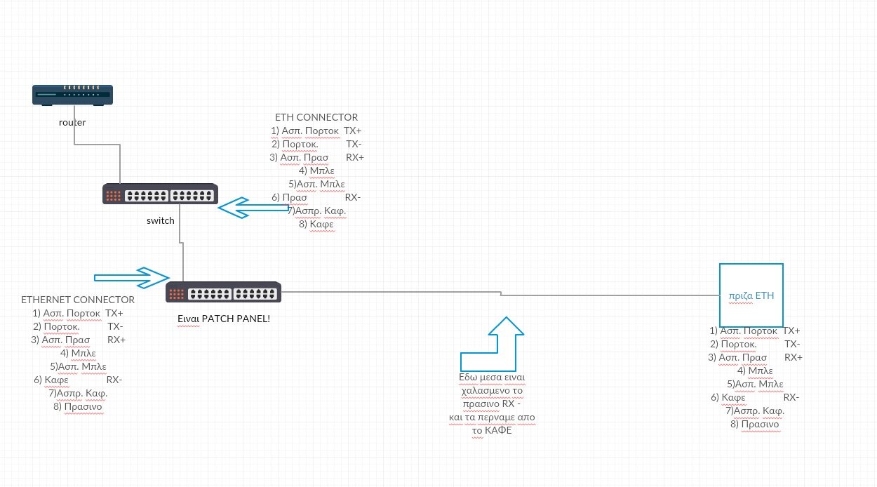

John_vlahidis Δημοσ. 26 Φεβρουαρίου 2019 Δημοσ. 26 Φεβρουαρίου 2019 Σε ενα μεγαλο καλωδιο ethernet (οπου το έλεγξα με cable tester) απο το patch panel καταληγει σε πριζα το pin 6 (ΠΡΑΣΙΝΟ) ειναι κομμενο (ή δε δουλευει για τον Α,Β λογο ) τα αλλα pin λειτουργουν σωστα. Θα λειτουργισει εαν? αλλαξω τη συνδεσμολογια μεσα στη πριζα τοιχου αντικαταστοντας το (6 pin) πρασινο με το (8pin) καφε; την ιδια συνδεσμολογια θα ακολουθησω και για το καλωδιο του patch panel προς Switch Απο t568b 1) Ασπ. Πορτοκ 2) Πορτοκ. 3) Ασπ. Πρασ 4) Μπλε 5)Ασπ. Μπλε 6) Πρασ 7)Ασπρ. Καφ. 8) Καφε Σε 1) Ασπ. Πορτοκ 2) Πορτοκ. 3) Ασπ. Πρασ 4) Μπλε 5) Ασπ. Μπλε 6) Καφε 7) Πρασινο 8) Ασπρ. Καφε

John_vlahidis Δημοσ. 26 Φεβρουαρίου 2019 Μέλος Δημοσ. 26 Φεβρουαρίου 2019 (επεξεργασμένο) 7 λεπτά πριν, donblunts είπε Και γιατί δεν το δοκιμάζεις; 2 λεπτά υπόθεση είναι. Πιο εύκολο απ'ότι να περάσεις καινούριο νομίζω. Ναι γιατι οχι, ετσι το εγραψα εδω για να υπαρχει, μεχρι να παω εκει το απογευμα κ αν το εχει δοκιμασει κανεις λεμε, δεν τα ξερω ολα, γνωμες ακουω. Αφου τα 4 απο τα 8 ειναι χρησιμα σε ενα ethernet δικτυο TX+ TX- RX+ RX- κ εγω δεν νομιζω να μη παιξει 1) Ασπ. Πορτοκ TX+ 2) Πορτοκ. TX- 3) Ασπ. Πρασ RX+ 4) Μπλε 5)Ασπ. Μπλε 6) Πρασ RX- 7)Ασπρ. Καφ. 8) Καφε Σε 1) Ασπ. Πορτοκ TX+ 2) Πορτοκ. TX- 3) Ασπ. Πρασ RX+ 4) Μπλε 5)Ασπ. Μπλε 6) Καφε RX- 7)Ασπρ. Καφ. 8) Πρασινο Επεξ/σία 26 Φεβρουαρίου 2019 από John_vlahidis

John_vlahidis Δημοσ. 26 Φεβρουαρίου 2019 Μέλος Δημοσ. 26 Φεβρουαρίου 2019 8 ώρες πριν, eliasbats είπε άρα και η συνέχεια της καλωδίωσης προς router/switch με 1 απλό straight καλώδιο θα είναι σωστή. Αυτο ηθελα να κανω απλα εχει κ patch panel κ το καλωδιο στο patch panel προς switch δεν θα ηταν straight αν θες εχω βαλει ενα σχεδιο πιο κατω να καταλεβεις ! Τελος παντων τυχαια εκανα κατι αλλο ανοιξα την τελεικη πριζα τοιχου στην αιθουσα που ηθελα να εχει ιντερνετ ( εκει που καταλιγει το χαλασμενο καλοδιο ερχομενο απο το patch panel )... και ξανα καρφοσα τα καλωδια, ετσι για πλακα μεσα στη πριζα κ εκει που δε δουλευε το 6 τελεικα δουλεψε (για την ακριβια απο την αρχι στο τεστερ δεν δουλευαν κ αλλα καλωδια εκτος του 6, απλα για να το κανω πιο απλο ανεφερα μονο το 6 πρασινο εδω. ) , τελος παντον δεν μας ενδιαφερει τι γινεται αφου 1,2,3,6, παιξαν κανονικα κ internet ειχα κ ολα καλα.. Επιδει ενδιαφερθικατε μερικοι σχεδιασα αυτο που ειχα στο μιαλο μ, οπως μπορουσα να καταλαβουμε καλυτερα
