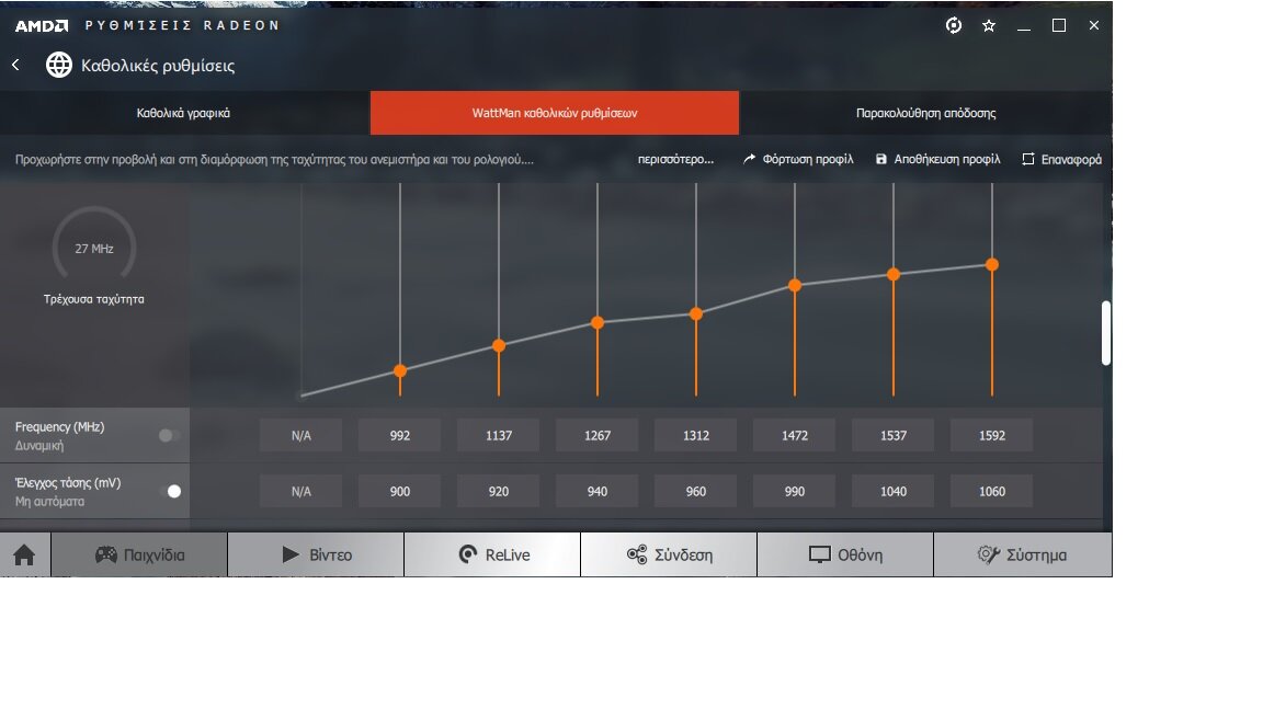

Πέτρος Δημοσ. 25 Ιουνίου 2019 Μέλος Δημοσ. 25 Ιουνίου 2019 4 λεπτά πριν, planetman είπε Ποιά εννοείς πως είναι εξαιρετικά χαμηλά; το p6 και το p7 ή τα σκορ στο superposition; Η οθόνη που βλέπεις στην υπογραφή θα έρθει αύριο. Τώρα είμαι με μία πρόχειρη σάπια 1080 60hz. Ουσιαστικά φέτος αναβάθμισα όλα τα κομμάτια σιγά σιγά, το μόνο που έμεινε είναι το κουτί, ένα άντεκ 10ετίας με 80ρηδες ανεμιστήρες. Νομίζω δε με βοηθάει καθόλου. Δοκίμασα τη μνήμη στα 940MHz αλλά κρασάρει το superposition στο φόρτωμα. Δε βρίσκω το λόγο να ανεβάσω το p6 και το p7 εφόσον δε φτάνει αυτές τις συχνότητες η κάρτα λόγω θερμοκρασιών. Πάντως ακούμπησα την κάρτα και ζεματάει. Επίσης από πίσω βγάζει καυτό αέρα. Drivers έχω βάλει τους καινούριους 19.6.2. Άσε τη μνήμη στο 900 που δίνει ένα καλό κέρδος, ανέξοδα. Χαμηλά είναι τα score σου (αποτέλεσμα, εννοείται, των χαμηλών μέγιστων που πιάνει ο πυρήνας). Μην πειράζεις, λοιπόν, τα MHz σε Ρ6/7, όντως δεν έχεις κέρδος. Ρίξε όσο μπορείς όμως τα mV σε αυτά τα states. Αν είσαι τυχερός, μπορεί να κατέβεις και κάτω από τα 1060 στο Ρ7. Αυτό, θα σε βοηθήσει πολύ καθώς η κάρτα δεν θα ζεσταίνεται τόσο γρήγορα, με όλα τα στραβά επακόλουθα. Τώρα, όντως το κουτί δεν βοηθά (χρειάζεται να μπαίνει αρκετός αέρας μέσα). Αν λες κιόλας ότι ζεματάει η κάρτα, απλά δεν επαρκεί η ψύξη της. Λύσεις υπάρχουν, χωρίς πολλά-πολλά, αλλά προϋποθέτουν αλλαγή κουτιού (ή τρύπες στο πλαϊνό, να βάλεις ανεμιστήρες να χτυπάνε την κάρτα). Επίσης, αν η κάρτα είναι στην πάνω PCIX, τραβά και τον θερμό αέρα από την ψύξη του επεξεργαστή. Δοκίμασε να την κατεβάσεις σε άλλη PCIX (υποθέτω έχει η μητρική σου), να "ανασάνει" λίγο. Υπάρχει πάντα και η περίπτωση η κάρτα να είναι "παμπάλαιη", από το "ράφι" και να μην έχει κάτσει καλά η πάστα στην ψύκτρα της (να έχει ξεραθεί, να έχει πολλή, να έχει λίγη κλπ), οπότε να έχεις και εκεί θέμα. Δοκίμασε, αν θες, ένα προφίλ με ανεμιστήρες στο 80% (κι ας σε ξεκουφάνει), να δεις πόσο πέφτει η θερμοκρασία της κάρτας και ανεβαίνουν οι επιδόσεις, με τις ρυθμίσεις στα υπόλοιπα σταθερές.
Inler Δημοσ. 25 Ιουνίου 2019 Δημοσ. 25 Ιουνίου 2019 Με τη reference μην περιμένεις μεγάλες βελτιώσεις στις θερμοκρασίες τα είχα αναφέρει για τη συγκεκριμένη κάρτα(αλλαγή κουτιού θα βοηθήσει λίγο)...Βρες πρώτα πυρήνα και άσε τη μνήμη δεν έχει νόημα από τη στιγμή που θα βαράει HBM 85-90αρια Σε Superposition extreme υπολόγισε γύρω στο 4350 score Δοκίμασε μία αυτά
planetman Δημοσ. 25 Ιουνίου 2019 Δημοσ. 25 Ιουνίου 2019 (επεξεργασμένο) Αν δεις το τεστ νούμερο 4 που είχα τέρμα τον ανεμιστήρα και το power limit, ο πυρήνας έπαιζε 1500κατι με σκορ 4380 περίπου. Πάντως σκέφτομαι μήπως αλλάξω και κουτί, είναι το μόνο αρχαίο που έχει μείνει. Είναι το antec plus view 1000 amg. Μπορεί να είναι και 15ετίας, τότε ήταν τούμπανο. Εγω δεν καταλαβαίνω όμως, γιατί λέτε πως μέχρι το p5 δε δίνει σημασία η καρτα; εμένα στο p6 και p7 δε φτάνει ποτέ όπως φαίνεται. Οπότε δεν παίρνει τις τάσεις που έχω βάλει μέχρι p5; Θα δοκιμάσω να τα μειώσω όπως του inler. Επίσης στη μνήμη στα 900MHz, πόση τάση να δώσω; 1V έχω δώσει. Δεν είναι βλακεία να τη βάλω στη 2η pci express; υποτίθεται έχει χαμηλότερη διαμεταγωγή δεδομένων. Η καρτα αγοράστηκε στα 237€, οπότε εντάξει συμβιβάζεσαι και λίγο. Επεξ/σία 25 Ιουνίου 2019 από planetman
