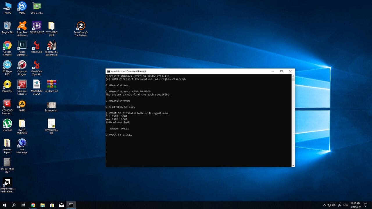

outlaw star Δημοσ. 25 Απριλίου 2019 Δημοσ. 25 Απριλίου 2019 (επεξεργασμένο) Μπα, τίποτα μου πέταξε αυτό Τα παρατάω edit : ξέχασα το -f το έβαλα και αυτό πατάω enter αλλά δεν κάνει τίποτα. Νομίζω ότι είναι σημάδια να εγκαταλείψω Επεξ/σία 25 Απριλίου 2019 από outlaw star

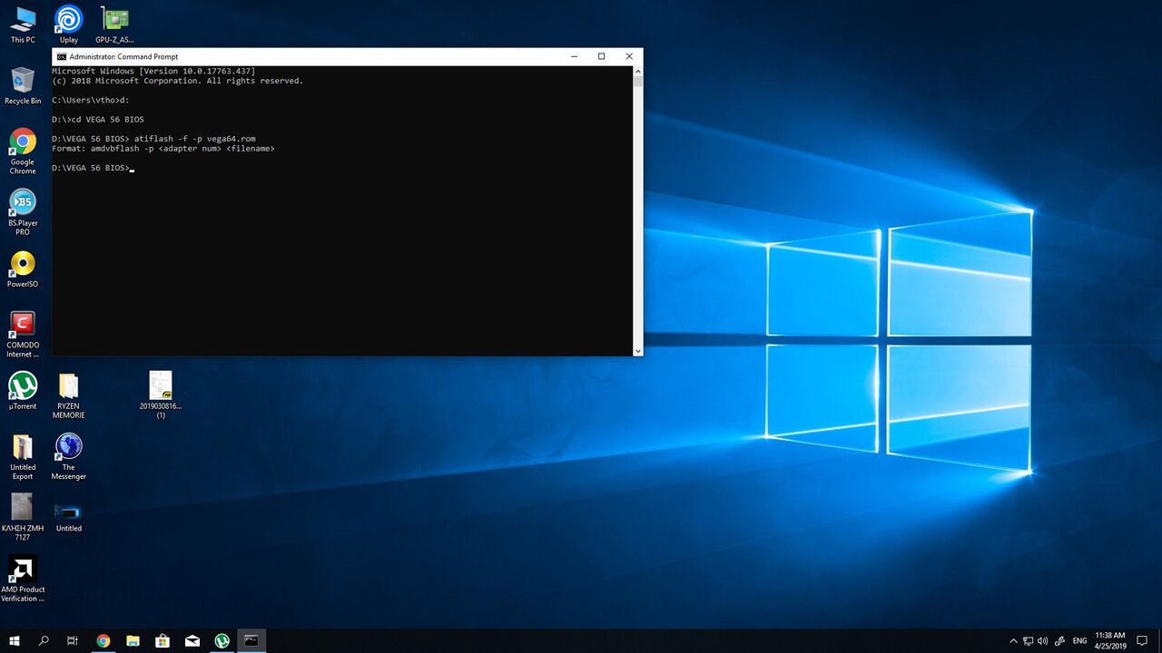

chrisde Δημοσ. 25 Απριλίου 2019 Δημοσ. 25 Απριλίου 2019 Οκ αλλά από περιέργεια: όταν έβαλες όλη την εντολή σωστά γιατί αυτό είναι το νόημα, το f που δεν έβαλες στη εικόνα αγνοεί το mismatch και κάνει forced το φλασάρισμα, τι σφάλμα σου έβγαλε;
outlaw star Δημοσ. 25 Απριλίου 2019 Δημοσ. 25 Απριλίου 2019 Επισυνάπτω τι μου βγάζει, αφού πατάω enter Xoxoxoxo Το λάθος μου ήταν ότι δεν ήθελε όνομα atiflash, αλλά amdvbflash, έτσι το λέει στην καινούργια version. Και πάλι σας ευχαριστώ, για τον χρόνο σας και για τις οδηγίες, πείτε τώρα πόσο ρεύμα να δώσω στη μνήμη και με τι συχνότητα να παίξω? 2

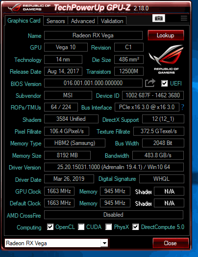

outlaw star Δημοσ. 25 Απριλίου 2019 Δημοσ. 25 Απριλίου 2019 (επεξεργασμένο) Λοιπόν επισυναπτόμενα το μέγιστο score πριν flasharo και τώρα το νέο με vega 64 bios Διαφορές : Κατανάλωση πήγε στα 283 watt, από 250 που ήταν πριν. Έχω την εντύπωση ότι τα 250 watt στην ref 56 τουλάχιστον είναι το όριο. Max temps : πυρήνας 68 (νομίζω καλά), hbm 70 (ίσως λίγο ψηλά, αλλά δε νομίζω ότι στα παιχνίδια θα στρεσάρεται η κάρτα τόσο πολύ). Τα θετικά : πυρήνας σταθερά λίγο πάνω από τα 1600 (πριν πάντα max 1590), η μνήμη από τα 980 που είχε ταβάνι... τώρα στα 1110, και θέλω τη γνώμη σας, μήπως να δοκιμάσω και παραπάνω. Επίσης το ρεύμα που έχω δώσει στη ''μνήμη'' μέσω wattman είναι 1100mv είναι safe? (βασικά μόλις πάτησα manual στο wattman είχε αυτή τη ρύθμιση και το άφησα) Επεξ/σία 25 Απριλίου 2019 από outlaw star 4
chrisde Δημοσ. 25 Απριλίου 2019 Δημοσ. 25 Απριλίου 2019 Δοκίμασε 1000-1050 απλά δες μη σου πέφτει η μνήμη. (εγώ 1000 το χα). Αν δεν την παλεύεις από temps, κάνε uv στον πυρήνα και ρίξε power limit. Που το έχεις τώρα στο 50; Αν ναι δοκίμασε λχ 30 να δεις αν έχεις απώλειες. 1
Dantε Δημοσ. 25 Απριλίου 2019 Δημοσ. 25 Απριλίου 2019 HBM ταση,βαλε οση εχεις στο Ρ6.Δε παιζει ιδιαιτερο ρολο.Μη βαλεις πολυ χαμηλα μονο.
