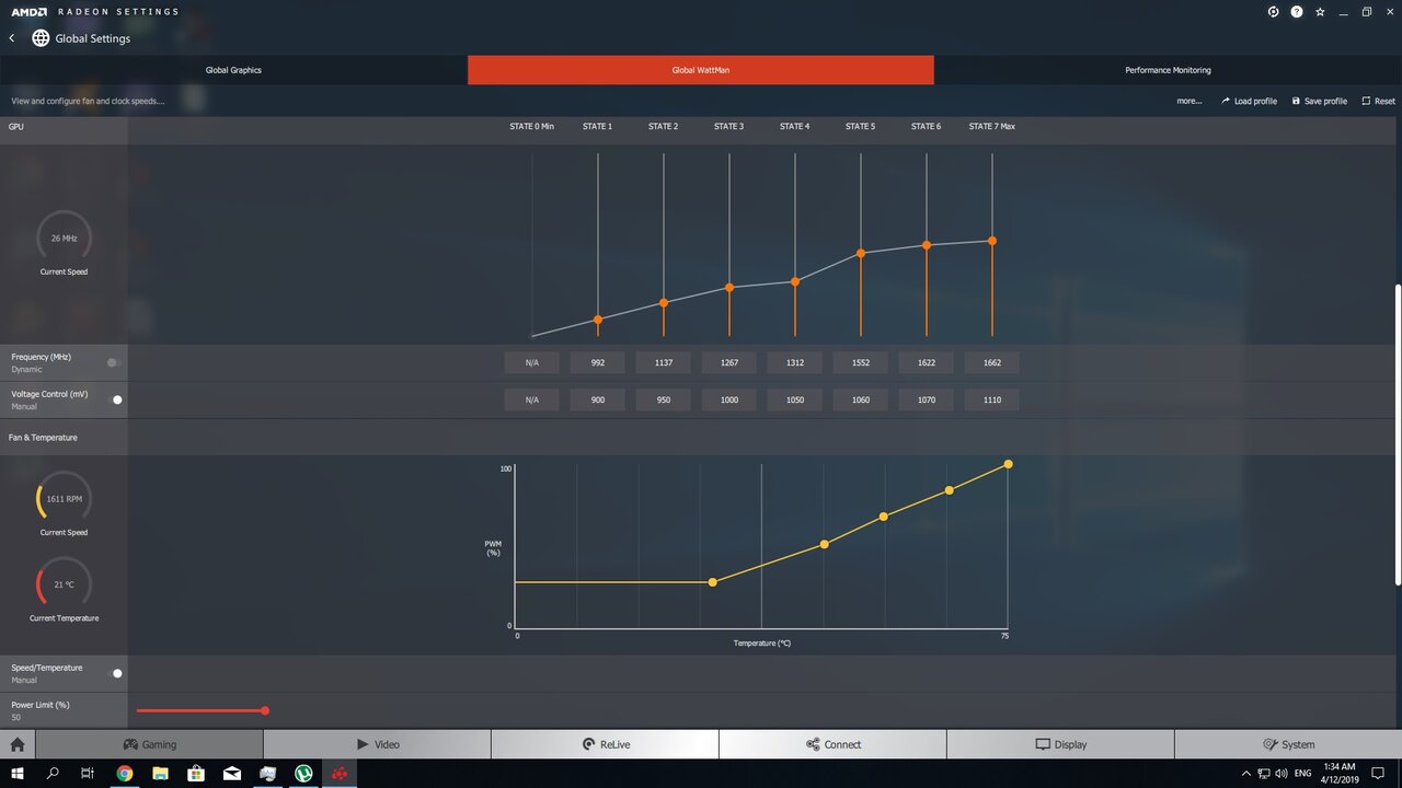

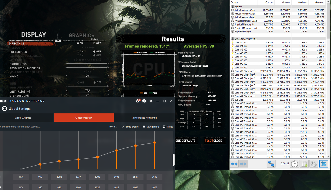

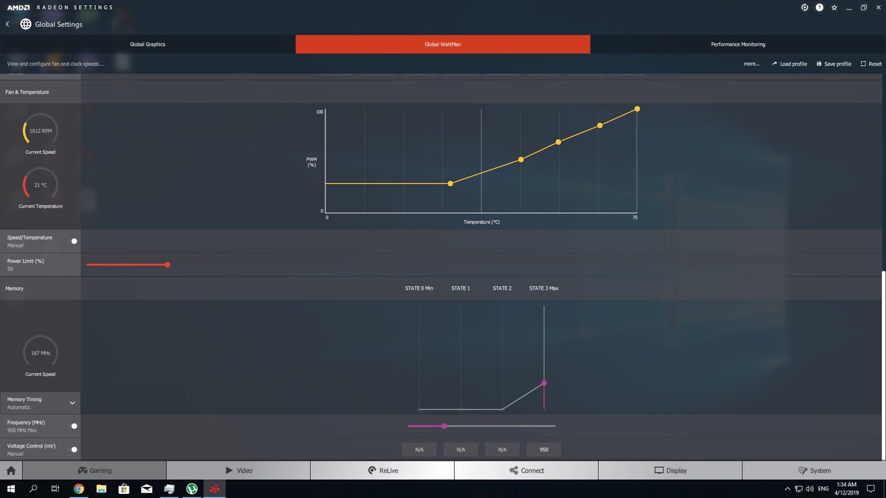

outlaw star Δημοσ. 12 Απριλίου 2019 Δημοσ. 12 Απριλίου 2019 Με μπερδέψατε τελικά με τη μνήμη . Πόσο είναι το μέγιστο που μπορώ να δώσω εκεί από τάση για safe? Προς το παρόν οι ρυθμίσεις μου είναι οι επισυναπτόμενες. Στο devil may cry που παίζω ο πυρήνας έπιασε 1632 και η μνήμη δούλευε στα 900 χωρίς θέμα. Υποθέτω να κοιτάξω να χιλαρίσει με 1000 mv? Επίσης ποια η διαφορά στο gpuz του temperature με το temperature hot spot? Στην πρώτη είχα 63 και στη δεύτερη έπιασα (hot spot) έπιασα 74. (Σε σχέση με τη 290 που χτυπούσα τα 94αρια μάλλον καλά είμαι ) Η άτιμη το τραβάει το 250αρι watt, αλλά χαλάλι. CPU (Ryzen 2700) max temp 47 βαθμούς, παρακαλάει μάλλον για o/c, αφού όμως τελειώσω με την κάρτα..

akoinonitos Δημοσ. 12 Απριλίου 2019 Δημοσ. 12 Απριλίου 2019 7 ώρες πριν, outlaw star είπε Με μπερδέψατε τελικά με τη μνήμη . Πόσο είναι το μέγιστο που μπορώ να δώσω εκεί από τάση για safe? Προς το παρόν οι ρυθμίσεις μου είναι οι επισυναπτόμενες. Στο devil may cry που παίζω ο πυρήνας έπιασε 1632 και η μνήμη δούλευε στα 900 χωρίς θέμα. Υποθέτω να κοιτάξω να χιλαρίσει με 1000 mv? Επίσης ποια η διαφορά στο gpuz του temperature με το temperature hot spot? Στην πρώτη είχα 63 και στη δεύτερη έπιασα (hot spot) έπιασα 74. (Σε σχέση με τη 290 που χτυπούσα τα 94αρια μάλλον καλά είμαι ) Η άτιμη το τραβάει το 250αρι watt, αλλά χαλάλι. CPU (Ryzen 2700) max temp 47 βαθμούς, παρακαλάει μάλλον για o/c, αφού όμως τελειώσω με την κάρτα.. To ζητημα δεν ειναι να δωσεις το μεγιστο αλλα το ελαχιστο που να μην σου ριχνει το ρολοι της μνημης.
