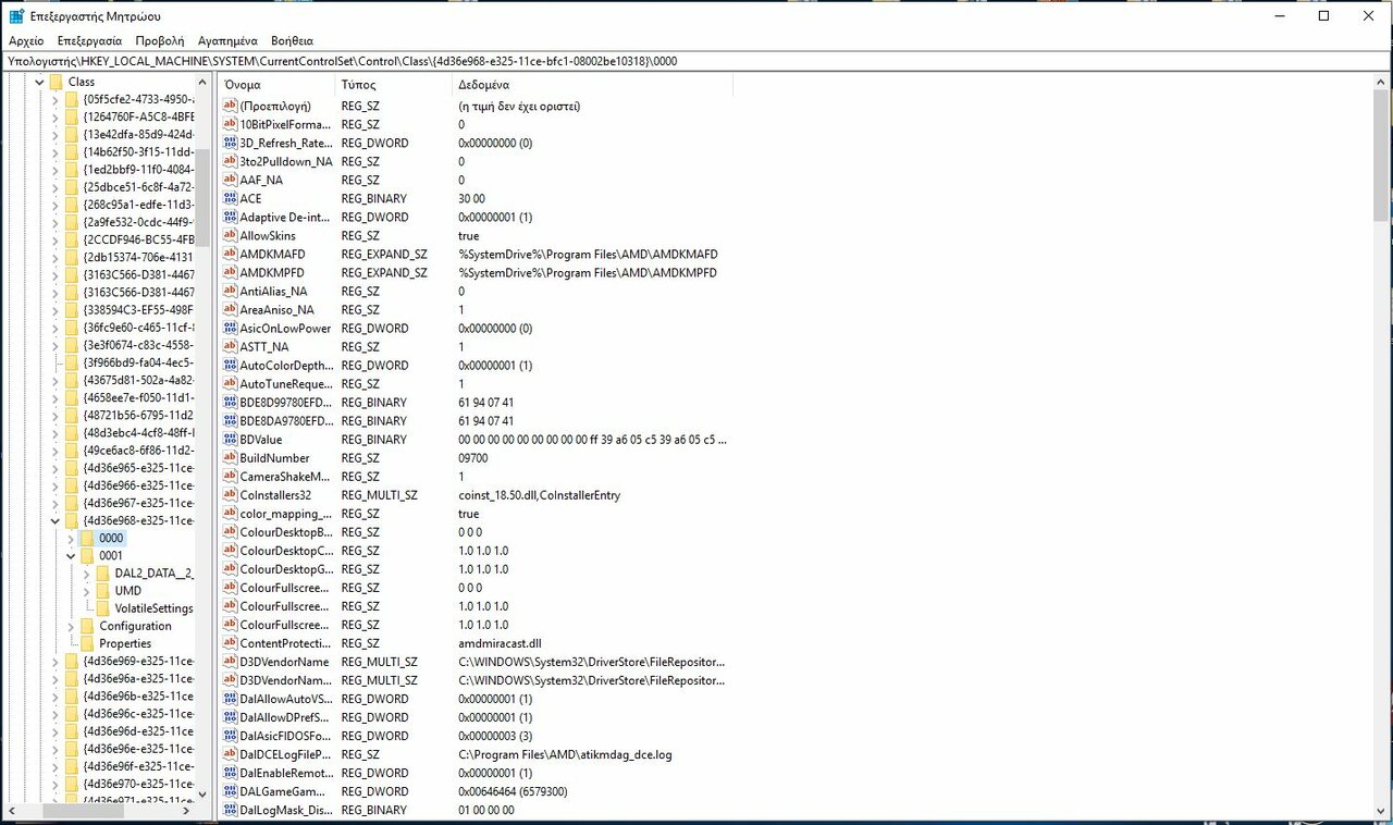

IoaZ Δημοσ. 26 Φεβρουαρίου 2019 Δημοσ. 26 Φεβρουαρίου 2019 Δεν παίρνω καμία ευθύνη για τυχόν καταστροφή του Hardware ή τo software Μόνο για καλό σύστημα ψύξης Αλλαγή του power limit πάνω από το 50 % Spoiler Για να αλλάξουμε το power limit πάνω από το 50% θα χρησιμοποιήσουμε το soft power play table για να αλλάξουμε το registry . Βήμα 1 Δημιουργία του soft power play table . Θα χριστούμε 2 προγράμματα . gpu z OverdriveNTool Με την βοήθεια από το gpu z θα πάρουμε το bios από την GPU . Δεξιά από το Bios Version υπάρχει το κουμπί για το bios save . Κάνουμε αποθήκευση το bios . Ανοίγουμε το OverdriveNTool και με το ποντίκι πάμε εκεί που γράφει OverdriveNTool (στην πάνω γραμμή )και με δεξί κλικ επιλέγουμε PPTable editor Στο παράθυρό που ανοίγει πάμε στο open bios file και επιλέγουμε το bios που αποθηκεύσαμε με το gpu-z . Στο max power target αλλάζουμε σε 100 . Μετά πατάμε save to .reg file . Βήμα 2 . Έλεγχος του soft power play table Στη αναζήτηση των windows γράφουμε regedit και ανοίγουμε το πρόγραμμα . Πηγαίνουμε στο Υπολογιστής\HKEY_LOCAL_MACHINE\SYSTEM\CurrentControlSet\Control\Class\{4d36e968-e325-11ce-bfc1-08002be10318} Μέσα υπάρχει φάκελος 0000 , 0001 κτλ ανάλογα την περίπτωση Αυτό που ψάχνουμε να βρούμε είναι σε ποιόν φάκελο 0000 , 0001 έχουμε την Vega . Στο DriverDesc θα πρέπει να γράφει radeon rx vega ή 687F:C1 . Πχ Βρήκαμε ότι είναι στο 0000 η RX VEGA Ανοίγουμε το power play table που φτιάξαμε με δεξή κλικ Ανοιγμά με και επιλέγουμε Σημειωματάριο Θα πρέπει ο φάκελος της Vega είναι ο ίδιος με τον φάκελό από το ppT . Στο παράδειγμά μας είναι ο φάκελος 0000 οπότε είμαστε μια χαρά . Βήμα 3 εγκατάσταση το PPT 1 Πριν κάνουμε εγκατάσταση το PPT απενεργοποιούμε όλα τα GPU OC από όλα τα προγράμματα . Η GPU θα πρέπει να είναι stock . 2 Με διπλό αριστερό κλικ κάνουμε εγκατάσταση το PPT . 3 Κάνουμε επανεκκίνηση 4 Μετά τη επανεκκίνηση μπαίνουμε στο WATTMAN και επιλέγουμε στο Προφίλ WATT το Προσαρμογή . 5 Στο Όριο ενέργειας (%) πλέον μπορούμε να το ανεβάσουμε στο 100 5

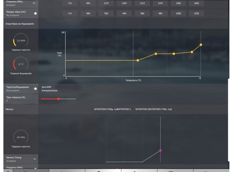

Πέτρος Δημοσ. 26 Φεβρουαρίου 2019 Μέλος Δημοσ. 26 Φεβρουαρίου 2019 Λίγες αλλαγές και προσθήκες ακόμα στο αρχικό post. Επίσης, το χτεσινό σταθερό-σταθερότατό μου profile, με τη χρήση 3rd party tool (OverdriveNTool), το οποίο προσφέρει όλες τις δυνατότητες του Wattman, καθώς και κάποιες ακόμα ευκολίες. Σταθερός είμαι με ακόμα χαμηλότερο SoC voltage (ακόμα και 940, πειράζοντας και τις υπόλοιπες τιμές που συμπαρασύρονται), αλλά ανεβαίνει για κάποιο λόγο πάρα πολύ η κατανάλωση της κάρτας...γύρω στα 25W παραπάνω από ότι επιτυγχάνω εδώ. 4

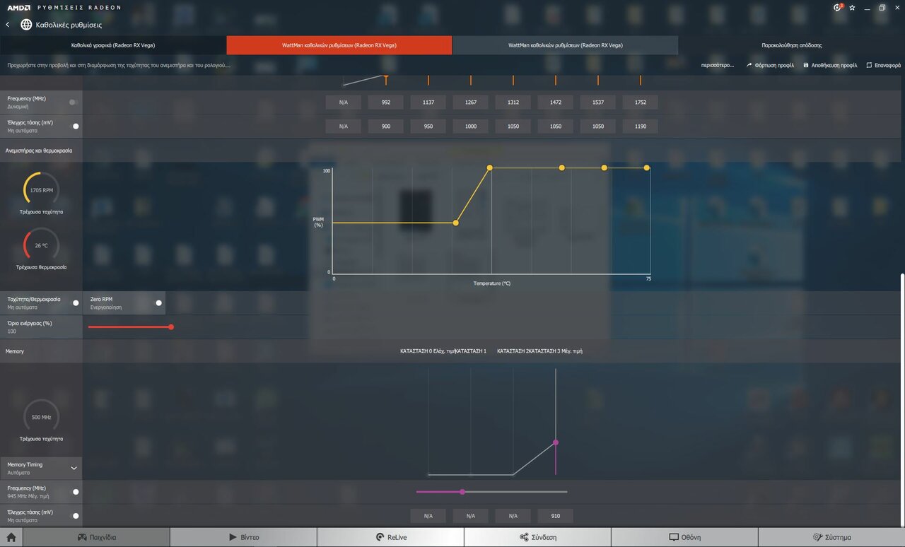

Inler Δημοσ. 26 Φεβρουαρίου 2019 Δημοσ. 26 Φεβρουαρίου 2019 Εγώ με Gigabyte Vega 56 Gaming και μνήμες hynix παίζω με τα παρακάτω με μνήμη 900mhz/900mv Στο Metro Exodus το core clock παίζει μεταξύ 1500-1640mhz 2
Πέτρος Δημοσ. 26 Φεβρουαρίου 2019 Μέλος Δημοσ. 26 Φεβρουαρίου 2019 Νομίζω έχεις τεράστιο χάσμα μεταξύ Ρ6/7. Δοκίμασε 1622/1662, με ίδιο voltage, να δεις πως συμπεριφέρεται.
Inler Δημοσ. 26 Φεβρουαρίου 2019 Δημοσ. 26 Φεβρουαρίου 2019 Αυτό που λες ή να μειώσω το P7 σε 1622mhz;
IoaZ Δημοσ. 26 Φεβρουαρίου 2019 Δημοσ. 26 Φεβρουαρίου 2019 2 ώρες πριν, Inler είπε Εγώ με Gigabyte Vega 56 Gaming και μνήμες hynix παίζω με τα παρακάτω με μνήμη 900mhz/900mv Στο Metro Exodus το core clock παίζει μεταξύ 1500-1640mhz Ανέβασε το power L. 50% και βάλε ποιο επιθετικά τους ανεμιστήρες ( μπορείς να είσαι κάτω από 60C ) . Η κάρτα σου από την μάνα της είναι αθόρυβη με θερμοκρασίες ανεβασμένες . Δοκίμασε στο core 1692 / 1130

Inler Δημοσ. 26 Φεβρουαρίου 2019 Δημοσ. 26 Φεβρουαρίου 2019 (επεξεργασμένο) 53 λεπτά πριν, IoaZ είπε Ανέβασε το power L. 50% και βάλε ποιο επιθετικά τους ανεμιστήρες ( μπορείς να είσαι κάτω από 60C ) . Η κάρτα σου από την μάνα της είναι αθόρυβη με θερμοκρασίες ανεβασμένες . Δοκίμασε στο core 1692 / 1130 Το έχω έτσι και το fan 1700-1750rpm για να είναι σχετικά αθόρυβο το σύστημα...Αν δώσω +50% δεν παρατηρώ αύξηση επιδόσεων στα benches αντε 2% το πολύ και η κατανάλωση ανεβαίνει +30-35W Δεν έχω σκοπό να κάνω overclock απλά ψάχνω το συνδυασμό undervolt/επιδόσεων/ησυχίας/θερμοκρασιών Επεξ/σία 26 Φεβρουαρίου 2019 από Inler
Πέτρος Δημοσ. 26 Φεβρουαρίου 2019 Μέλος Δημοσ. 26 Φεβρουαρίου 2019 1 ώρα πριν, Inler είπε Αυτό που λες ή να μειώσω το P7 σε 1622mhz; Δοκίμασε και τα δύο, και δες ποιο σενάριο σου δίνει καλύτερο συνδυασμό επιδόσεων, κατανάλωσης και θορύβου.
