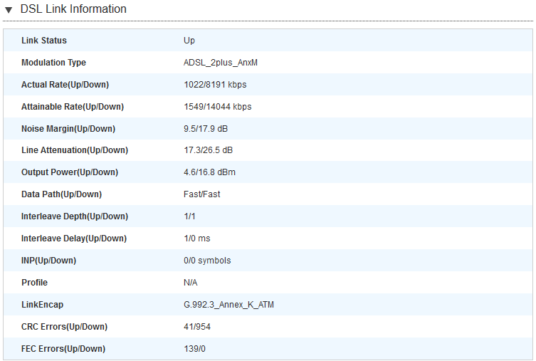

Cr7 4ever Δημοσ. 25 Φεβρουαρίου 2019 Δημοσ. 25 Φεβρουαρίου 2019 Καλησπερα παιδια, εχω μια σημαντικη ερωτηση με το adsl καθως αυτο με τηραναει τα τελευταια χρονια.Εχω adsl 24 απο τα οποια λογω fast path συγχρονιζω στα 8mbps και μετα απο πολλα τηλεφωνηματα στο ΟΤΕ για αναβαθμιση σε VDSL μου ελεγαν οτι δεν ειναι διαθεσιμο στην περιοχη.Βρηκα ενα τεχνικο στον δρομο και μου ειπε οτι περνω ιντερνετ απο κατανεμητη..Ξερει κανενας τι μπορω να κανω ή ποτε τουλαχιστον αν αναβαθμιζεται αυτο το πραγμα για να μπορεσω να βαλω VDSL?
alkis13 Δημοσ. 25 Φεβρουαρίου 2019 Δημοσ. 25 Φεβρουαρίου 2019 Δεν μπορεις να κανεις κατι, εαν δεν εχεις καμπινα vdsl(οπου φαινεται με το line attenuation 26.5, δεν εχεις). Περιμενεις να αναβαθμιστει το δικτυο, είτε βάζεις στη cosmote, cosmote speed booster (νομιζω τρεχει προσφορα με 6,74€ ακομα). Προσωπικά με την σαπια 6αρα fast path που ειχα, ειμαι στα 6+15mbps στη χειροτερη, παλι σε fast path, και το καλο ειναι οτι για τα πρωτα 100gb θα εισαι στα 8+εως50mbps. Επισης σε συμβουλευω να βρεις στην ΕΕΤΤ την αναθεση της καμπινας σου (πρεπει να δεις τον αριθμο που γραφει στο πλαι) και να το ψαξεις στα στοιχεια αναθεσης vdsl, απο την ΕΕΤΤ. Εαν υπαρχει στο χρονικο οριζοντα, και αν συμφερει να περιμενεις. Εχε υποψιν, οτι ναι μεν το speedbooster, ειναι λύση για να εχεις ~20mbps ολο το μηνα, αλλα εχει και 24 μηνη δεσμευση. Σε εχουν κλειδωσει σε 8αρι προφιλ fast path, γιατι βλεπω να εχεις crc errors(βεβαια δε βλεπω και ποση ωρα τρεχει το router χωρις restart, αν ειναι ετσι μερες δεν υπαρχει προβλημα, αν ειναι λεφτα υπαρχει θεμα στη καλωδιωση).
Cr7 4ever Δημοσ. 25 Φεβρουαρίου 2019 Μέλος Δημοσ. 25 Φεβρουαρίου 2019 @alkis13 Τους πηρα τηλεφωνο χτες και μεσα σε μια μερα μπορεσαν να μου το κλειδωσουν στα 16!παρακαλω mbps με fast path.Αυτο που ανεφερες με την ΕΕΤΤ που μπορω να το ψαξω υπαρχει καποιο site?Ευχαριστώ
