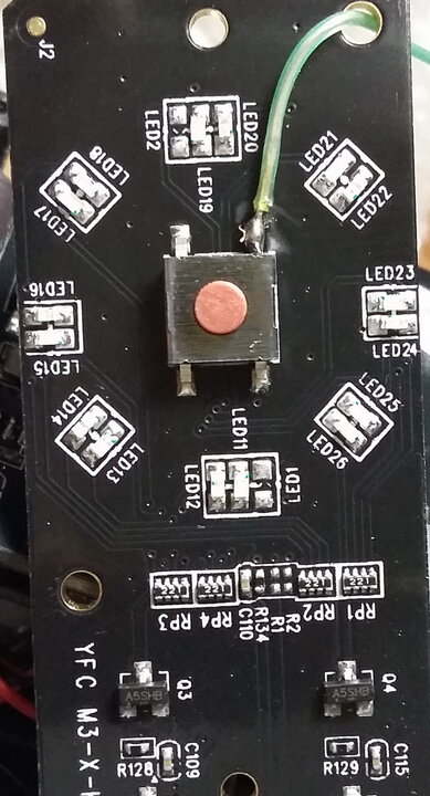

Αρχικά, αυτό που έπρεπε να κάνω, ήταν να "κλέψω" την εντολή του μπουτόν της θυροτηλεόρασης και να την δώσω (την εντολή) σε ένα ρελέ.

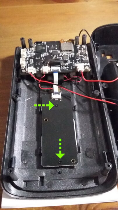

Αρχικά ξεβίδωσα τις 6 βίδες του κουδουνιού. Μετά, με προσοχή, ξεβίδωσα τις 2 βίδες (με πράσινο βελάκι) που φαίνονται στην φωτογραφία που ακολουθεί.
Εφόσον απελευθερώθηκε η πλακέτα με το πλήκτρο, με προσοχή κόλλησα ένα μικρό καλώδιο στο σημείο που δείχνει η δεύτερη φωτογραφία, ώστε να "κλέψω" την εντολή.
