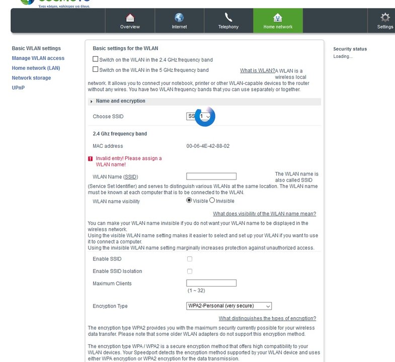

draculias Δημοσ. 23 Φεβρουαρίου 2019 Δημοσ. 23 Φεβρουαρίου 2019 (επεξεργασμένο) Καλησπέρα σε όλους, Για αρκετά χρόνια είχα σύνδεση vdsl30 απροβλημάτιστα, συγχρόνιζα σε 28-29mbps σταθερά. Δέχτηκα την προηγούμενη εβδομάδα την αναβάθμιση της γραμμής στα 50 mbps. 18/2 παρέλαβα τον νέο εξοπλισμό, 19/2 τον εγκατέστησα και ανέμενα τις αλλαγές/αναβαθμίσεις από τον οτε. 21/2 έγινε ευρυζωνικό το σταθερό τηλέφωνο, οκ με αυτό. Η ταχύτητά μου βέβαια όχι μόνο δεν ανέβηκε αλλά έπεσε και συγχρονίζω μεταξύ 23-26mbps! Επικοινωνία με οτε, όπου ενημερώθηκα πως και αυτοί "βλέπουν" απομακρυσμένα την χαμηλή ταχύτητα, καποια τεστ δοκίμασαν ανεπιτυχώς με επανεκκινήσεις της γραμμής μου και εν συνεχεία δήλωσαν αίτημα βλάβης να το δουν περαιτέρω (προφανώς για αυτό θα περιμένω μέχρι και 10 ημέρες επιπλέον για "φως στο τούνελ"..) με αποχρέωση ως την αποκατάσταση του προβλήματος μου. Στο ενδιάμεσο σκέφτομαι (και εδώ ζητώ τα φώτα σας για όποιον μπορεί να συμβουλεύσει κάτι) μήπως χρειάζεται κάποια ρύθμιση στο νέο μου router (speedport plus) που να βοηθήσει την κατάσταση. Να σημειώσω πως τα γενικά στοιχεία της σύνδεσής μου έχουν περάσει αυτόματα στο νέο router, αλλά σύμφωνα με οτε (συγκεκριμένα πωλήσεις...) ότι δεν χρειάζεται κάποια ενέργεια/τροποποίηση/ρύθμιση στα settings του router μου. Επισυνάπτω την παρακάτω φωτό με το status μου μέσω router Επίσης να πω πως τεχνικές γνώσεις δεν κατέχω, είμαι σε ένα βαθμό εξοικειωμένος με ορολογίες από επιδερμική ενασχόληση, από φιλικό περίγυρο καθώς και από αυτά που διαβάζω εδώ στο forum. Από παρεμφερές θέμα που διάβαζα εδώ, παρατηρώ πως τα CRC errors και FEC είναι ελάχιστα, συνεπώς αμελητέα (θεωρώ) Τι μόνο που "ανέβηκε" παρατηρώ είναι το upstream (4997)... Υπάρχει κάτι που τυχόν δεν έχω κάνει σωστά/αμελήσει?? Συμβουλές ευπρόσδεκτες. Τα ρωτάω όλα αυτά να γνωρίζω πως (με την μέθοδο του αποκλεισμού) σίγουρα δεν ευθύνεται κάτι τοπικά από εμένα, ώστε να χειριστώ όπως πρέπει το θέμα απέναντι στον οτε, εφόσον βαραίνει τον τελευταίο (άσχετο, παρόλο το καλό προσωπικά ιστορικό πάρε-δώσε με τον οτέ, στις πρόσφατες επαφές είναι κάκιστη η εξυπηρέτηση, από την αποστολή εξοπλισμού, σε αυτά που συμφωνήσαμε, χρόνους ενεργειών κτλ) Πρόσθετες πληροφορίες τηλ.καλώδιο από κατανεμητή απευθείας στο dsl του router και "επιστροφή" τηλ. καλωδίου στην αρχή της εσωτερικής καλωδίωσης σπιτιού (για τα τηλέφωνα, άρα και χωρίς φίλτρα, όλα λειτουργικά). Επιβεβαιωμένο από οτε πως (όπως και στην προηγουμένως με το vdsl30) πως κουμπώνω σε τοπική vdsl καμπίνα (την έχω δει, 100μέτρα max απόσταση). Εδώ γεννάται και το πρόσθετο ερώτημα: λόγω μετάβασης στο 50άρι αλλά και (κυρίως) ευρυζωνικό τηλέφωνο, μπαίνω ουσιαστικά σε άλλο profile/πόρτα δεν ξέρω κι εγώ πως το λένε ακριβώς? Εάν χρειάζεται κάποια επιπλέον πληροφορία, να ανεβάσω. Ευχαριστώ κύριοι🙂 EDIT: στην τελευταία φωτό που ανέβασα, παρατηρώ την κόκκινη επισήμανση που εμφανίζεται φευγαλέα και εμφανίζεται καθώς κλικάρω στο "home network". Βρήκα τον "ένοχο" ή τζίφος? Επεξ/σία 23 Φεβρουαρίου 2019 από draculias
petran91 Δημοσ. 23 Φεβρουαρίου 2019 Δημοσ. 23 Φεβρουαρίου 2019 Αυτό που βρήκες είναι απλά το όνομα του WiFi δεν έχει καμία σχέση με την ταχύτητα. 1
