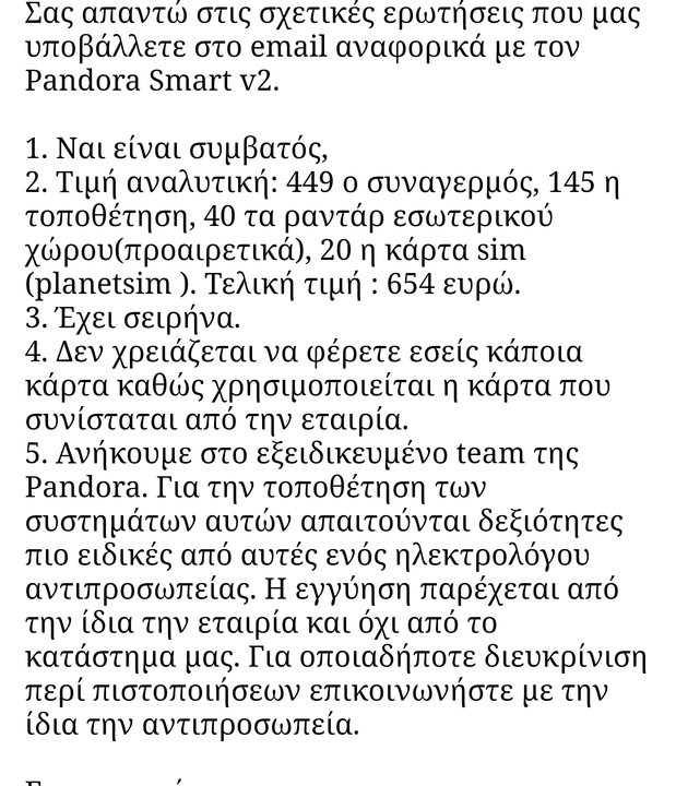

Eλληνας Δημοσ. 5 Οκτωβρίου 2019 Μέλος Δημοσ. 5 Οκτωβρίου 2019 11 λεπτά πριν, Bikos13 είπε Καλησπέρα φίλε! Επειδή ψάχνομαι και εγώ για το συγκεκριμένο σύστημα, τελικά τι έκανες; Πόσο σου πήγε, το έστησες, είχες κάποιο περιστατικό; Γεια σας Εβαλα τον Pandora Smart v2 με όλα τα έξτρα του Με συνολικό κόστος 860 ευρώ σε αντιπροσωπία του συναγερμού Ακόμα κ τα κλειδιά να δώσω το αμάξι δεν παίρνει μπρος.. Ακομα και τον συναγερμό να βρουν και να τον βγάλουν το αμάξι δεν παίρνει μπρος Εχει παρα πολλα καλα. 1
CarlitoGR Δημοσ. 5 Οκτωβρίου 2019 Δημοσ. 5 Οκτωβρίου 2019 Φίλε στο παραπάνω post λες τελική 654 κ τώρα λες 860, έβαλες κάτι extra;Κατι ακόμα,σε καινούριο αυτοκίνητο η εγκατάσταση ενός συναγερμού που μπλέκεται με τα ηλεκτρονικά του αυτοκινήτου ενδέχεται να σου ακυρώσει την εγγύηση;
Eλληνας Δημοσ. 5 Οκτωβρίου 2019 Μέλος Δημοσ. 5 Οκτωβρίου 2019 4 ώρες πριν, CarlitoGR είπε Φίλε στο παραπάνω post λες τελική 654 κ τώρα λες 860, έβαλες κάτι extra;Κατι ακόμα,σε καινούριο αυτοκίνητο η εγκατάσταση ενός συναγερμού που μπλέκεται με τα ηλεκτρονικά του αυτοκινήτου ενδέχεται να σου ακυρώσει την εγγύηση; 6 ώρες πριν, Eλληνας είπε Εβαλα τον Pandora Smart v2 με όλα τα έξτρα του Εκεί που έβαλα τον συναγερμό μου έδωσαν χαρτί με υπογραφή που περνάει στην ασφαλιστική εταιρεία αλλά κ το άτομο που έβαλε χέρι στο όχημα μου ήταν ηλεκτρολόγος εξουσιοδοτημένος για να κάνει την συγκεκριμένη δουλειά... Το πιο σωστό είναι να επικοινωνήσετε με την αντιπροσωπεία για την εγγύηση του οχήματος σας 1

Eλληνας Δημοσ. 6 Οκτωβρίου 2019 Μέλος Δημοσ. 6 Οκτωβρίου 2019 13 ώρες πριν, Nickokin είπε Σε τι αμάξι αν επιτρέπεται τον έβαλες? Σε W176 13 ώρες πριν, CarlitoGR είπε Και εάν τελικά έμεινες ευχαριστημένος να μας πεις κ που έκανες την εγκατάσταση. Είμαι ευχαριστημένος Ακόμα και να καταφέρουν να με κατεβάσουν από το όχημα μόλις θα διανύσουν μία απόσταση λίγων μέτρων το όχημα θα μπλοκάρει αυτόματα τον κινητήρα και δεν θα παίρνει ξανα μπρος.. Θα ανάψει αυτόματα και τα αλαρμ Το όχημα με το δικό του κλειδί αλλά ακόμα και με την απενεργοποίηση του συναγερμού με κωδικό (χρειάζεται συγκεκριμένη διαδικασία και σωστή πληκτρολόγηση μόνο από ενα κουμπί) το όχημα συνεχίζει να μην παίρνει μπρος Μετά από την εγκατάσταση τέτοιου συστήματος μου είχε κάνει σεμινάριο το εξουσιοδοτημένο άτομο Εδω έγινε η εγκατάσταση www.pancarshop.gr 1 1
